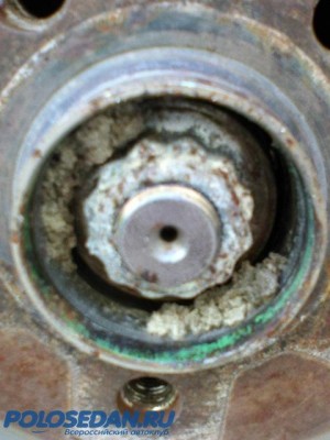

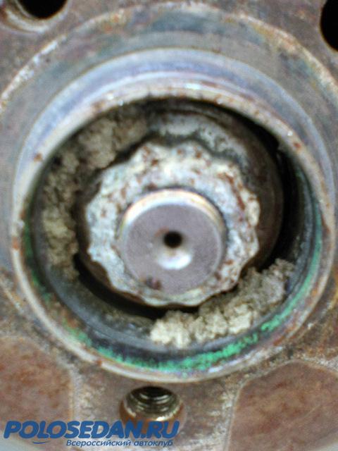

У меня на 35000км умер , ибо попала грязь, качество подшипника сомнений не вызывает.
Шум в колесе
