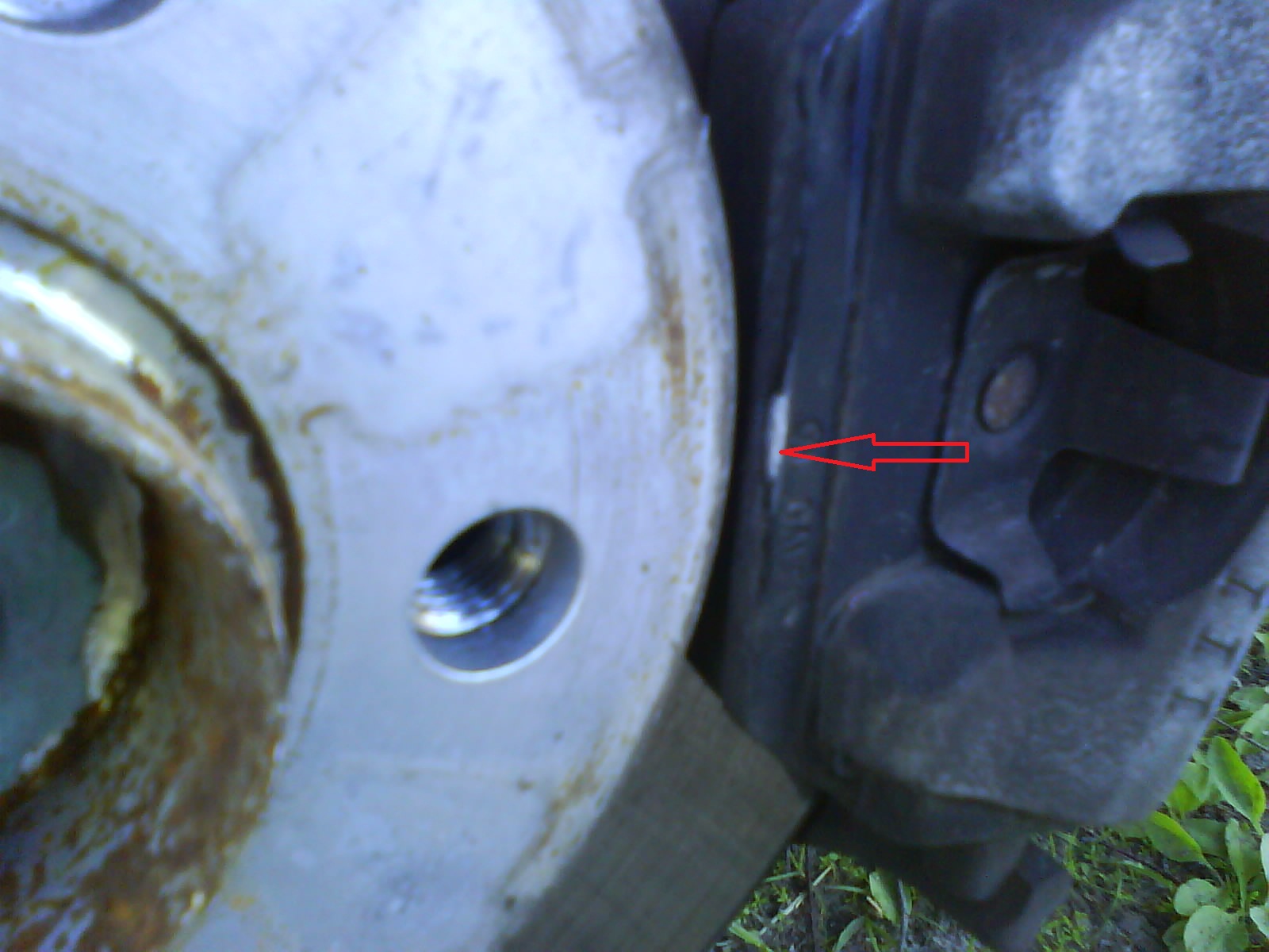

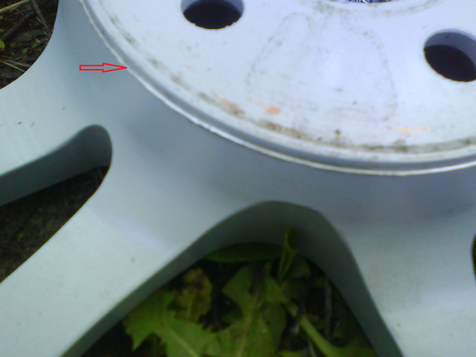

Поставил, блин диски, на машине оказались совсем не симпатичные. Родные круче.
А потом, когда поехал - вообще что-то заскрипело-заскрежетало. Оказалось, что тормозные колодки трутся о диск. В общем тормозная колодка процарапала канавку в диске и я эту канавку часа два напильником углубл@л. Теперь ничего не трется, но неприятный осадок остался. В общем в Слике я теперь разочарован. Хотя Слики для Калины были идеальны.
Кстати в родных Ваговских дисках эта канавка уже присутствует.

Antanta Интересная информация, надо обязательно проверить. Хотя я на своих еще даже не ездил, болты не могу найти нигде, только 6 болтов нашел пока). А так я свои Слики крутил руками, переднее и заднее колесо - ничего не задевало. Может у тебя получиться сфотографировать эту канавку и выложить на форуме? У нас еще и диски разные. У тебя я так понимаю 15*6. Я себе на зиму заказал 14*5,5 чтобы профиль побольше поставить, с нашими дорогами 2 колеса уже пробил.

У меня 15*6. Вот фотки потертостей на диске и на колодке.
Отправлял эти фотки в Слик. Они предложили отправить диски им, они сделают канавку и покраску. Но я отказался, это ж опять с Ваговских дисков снимать зимнюю резину, надевать на них летнюю. А потом все обратно. Гемор вопчем.

Antanta. Спасибо большое за фото! Это получается что и у меня они могут тереть. Обязательно посмотрю у себя это место. Болты заказал сегодня, так что на следующей неделе отпишусь повторится ли у меня эта проблема.
Диски когда заказывал сказали что срок выполнения 45-60 дней, а прислали письмо о том что отправили транспортной компанией мне через 41 день. Так что можно сказать даже с опережением срока. Поскольку я их получил 5 дней назад, то возможно у меня есть шанс что они уже учли эту проблему.
Собственно для того чтоб они решили эту проблему для будущих заказчиков - эти фотки я им и посылал. А не для того, чтоб с ними поскандалить (как они наверняка подумали). В переписке со мной Слик аргументировал тем, что они отправили заказчикам очень много таких дисков и только я один такой попался недовольный. Мол проблемы-то нет, но мы, так и быть индивидуально для вас ее решим (проточим, покрасим, высылайте).
В общем-то их действия в отношении меня понятны, признай они косяк за собой - я могу и в суд на них подать, поэтому они осторожничают, открыто проблему не признаЮт. Надеюсь, что несмотря на это все-таки косяк устранят, поэтому да, отпишись по результатам.
