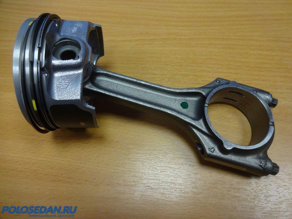

Обратил внимание на поршень. Недавно видел такой у Травникова. https://youtu.be/a1YjksLds5s?t=2806
Ниссановский 1в1. перенимают "положительный" опыт у западных "партнеров"...

ilan, ага , это тот который без отверстий для отвода масла из зоны поршневых колец . Как бывший владелец ниссана , посещаю тот форум ...
И вот последнее время в топе тема -Жор масла . А жор этот происходит по причине залегания/закоксовывания поршневых колец , видимо как раз из-за отсутствия отверстий в зоне поршневых колец .

Эксперты двигателестроения в треде. Вам темы про стуки мало?
Ничего общего.
Это измененные 126 поршень и 194 шатун.

У Травникова всё разобрано по полочкам. Сделайте усилие, посмотрите хоть чуточек)...

Вы теперь должны мне полчаса времени.
По пунктам
Принципиальные отличия
Т-образный против почти классического поршня
Ширина юбок соответственно сильно разная
Величина жарового пояса разная
Расстояние между компрессионными кольцами разные
Тип маслосъемных колец разный
Дренажа под маслосъемном кольцом в ниссане нет
Шатуны разные
Тип крышки шатуна разный
Мы сейчас об одном видео говорим?
Чо? можете не продолжать. Просто ступайте...
Я никому, ничего не должен.

Быстро слился, "эксперт".
Пруф на дренажное отверстие под маслосъемным кольцом будет?
Можно даже в видео его поискать, но там, правда, его Травников ищет-ищет с фонариком, да найти не может.
Ну и по остальным аргументам если возражений не будет, то можешь записывать себя в форумные балаболки
