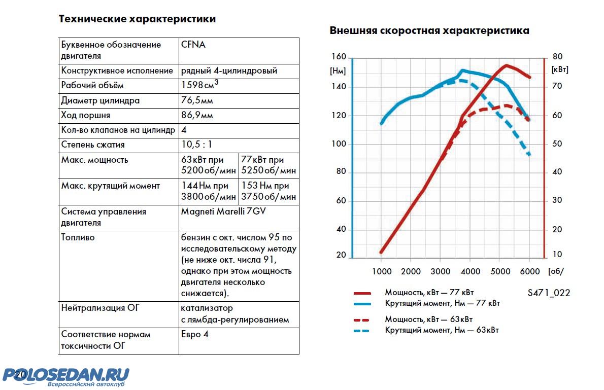

Поршни по каталогу ETKA для этих двигателей абсолютно одинаковые - 036 107 065 ET 001 и 003 (2 размерные группы).
По поводу наклеек - разные версии прошивок блока управления двигателем, в последней из которых увеличены обороты холостого хода при прогреве и произведена корректировка под 92 бензин.

Новая Volkswagen Jetta 2014-2015
СFNA, CFNB.jpg [ 176.76 КБ | Просмотров: 6808 ]
