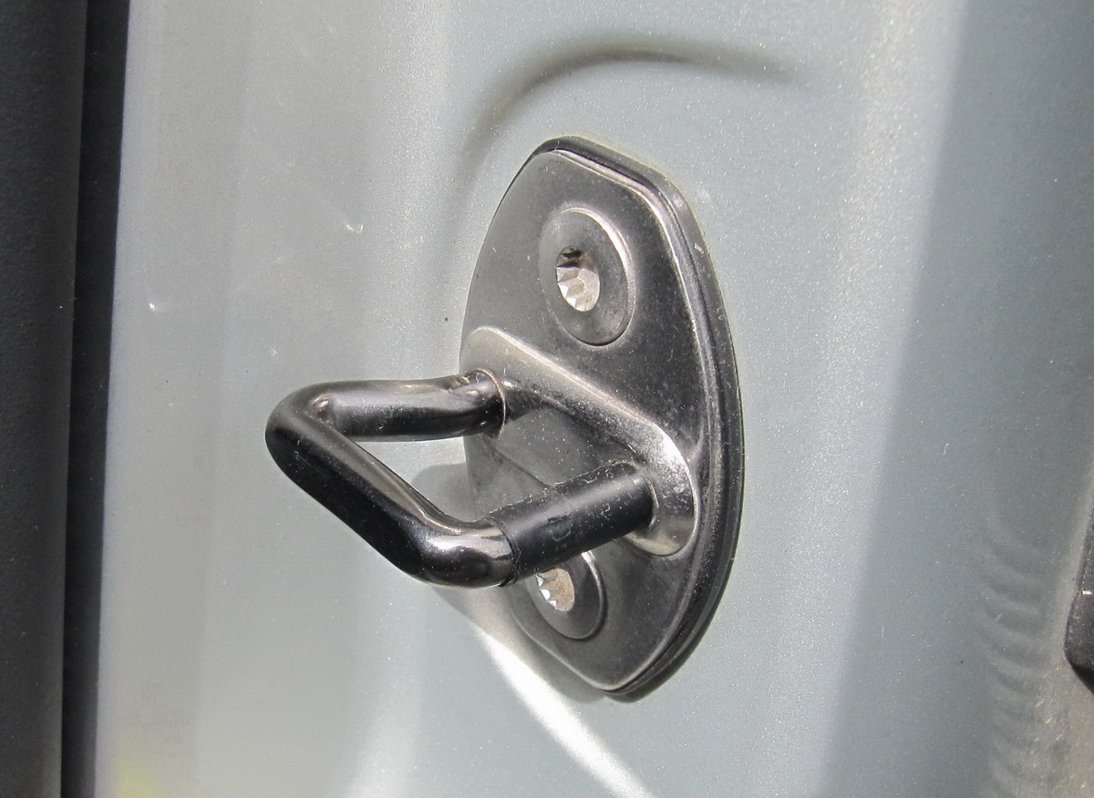

Наклейте на скобы замков пару слоев оракаловской пленки - результат приятно удивит. Изолента в принципе тоже сгодится, но она толстовата и ее придется сильно тянуть, опять же если она это позволит. Шумка дверей + приоровский уплотнитель м/у дверьми также сыграют свои партии в этом "оркестре". Проверено на себе.
