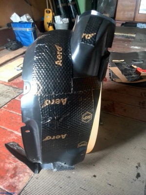

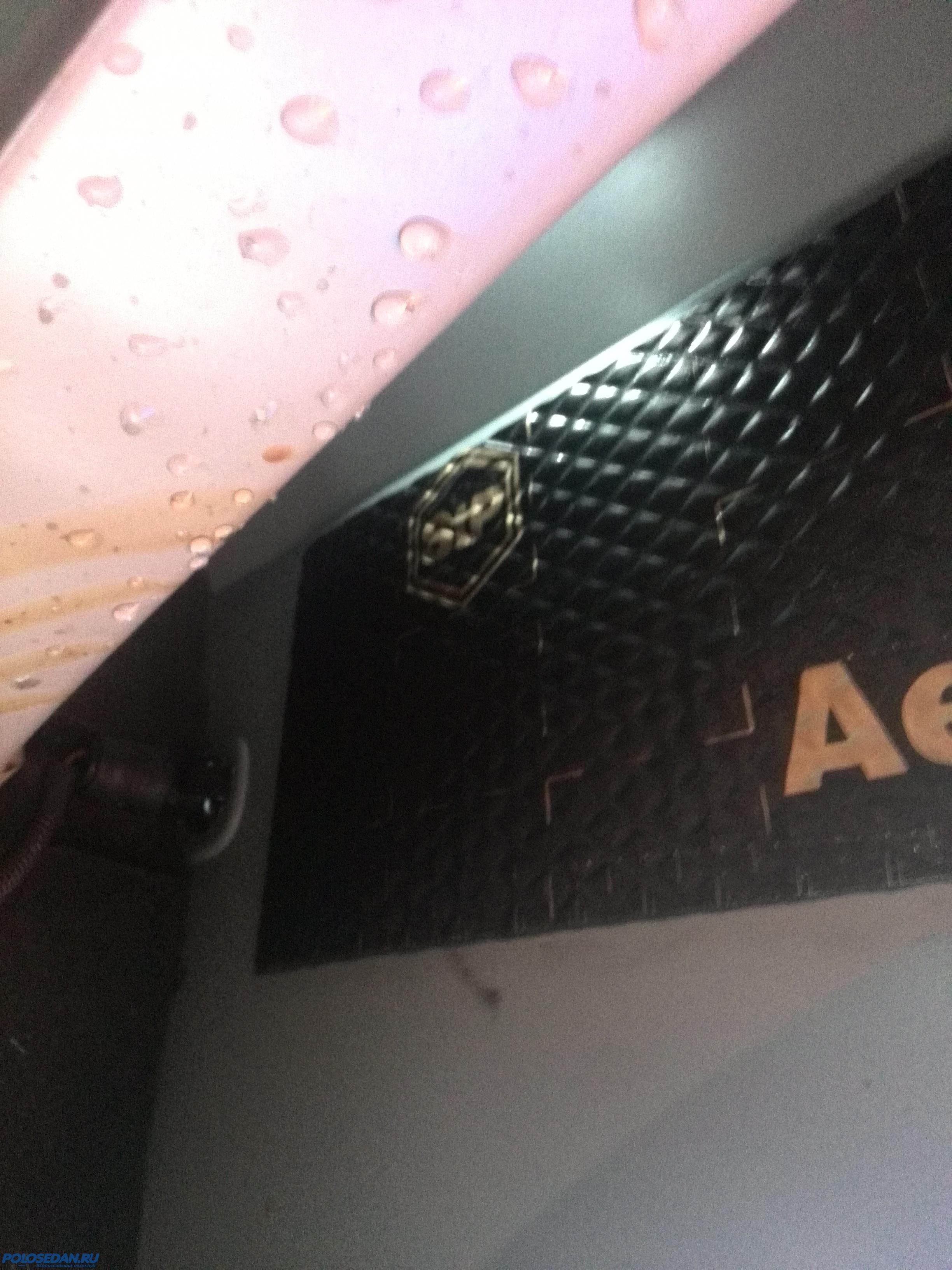

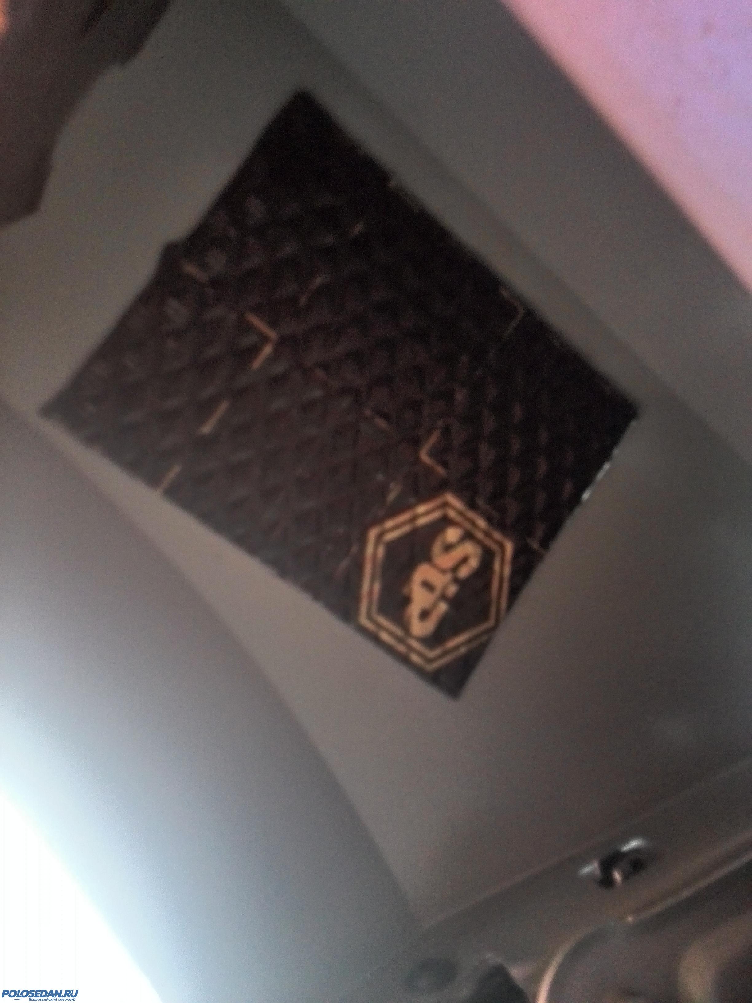

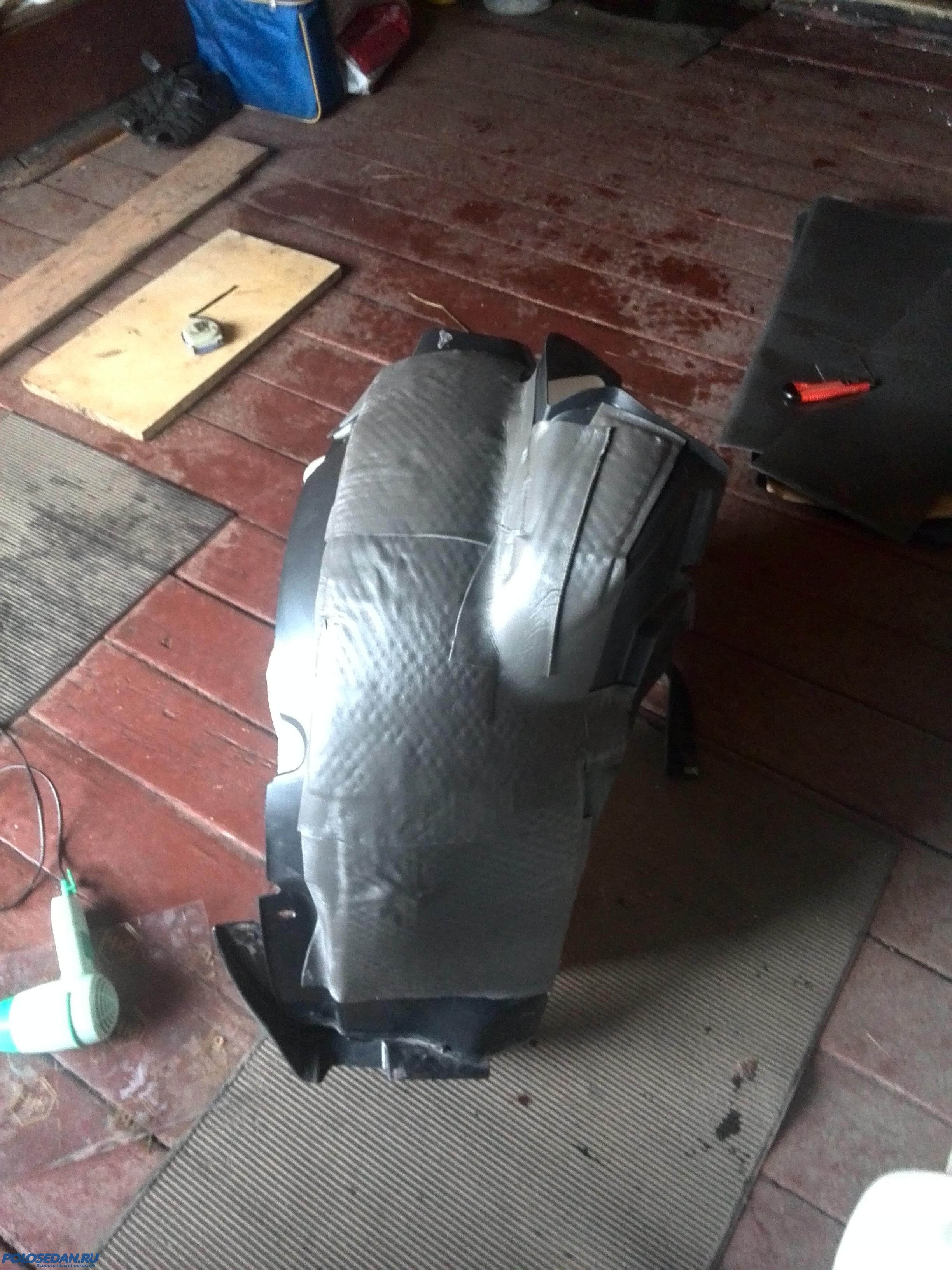

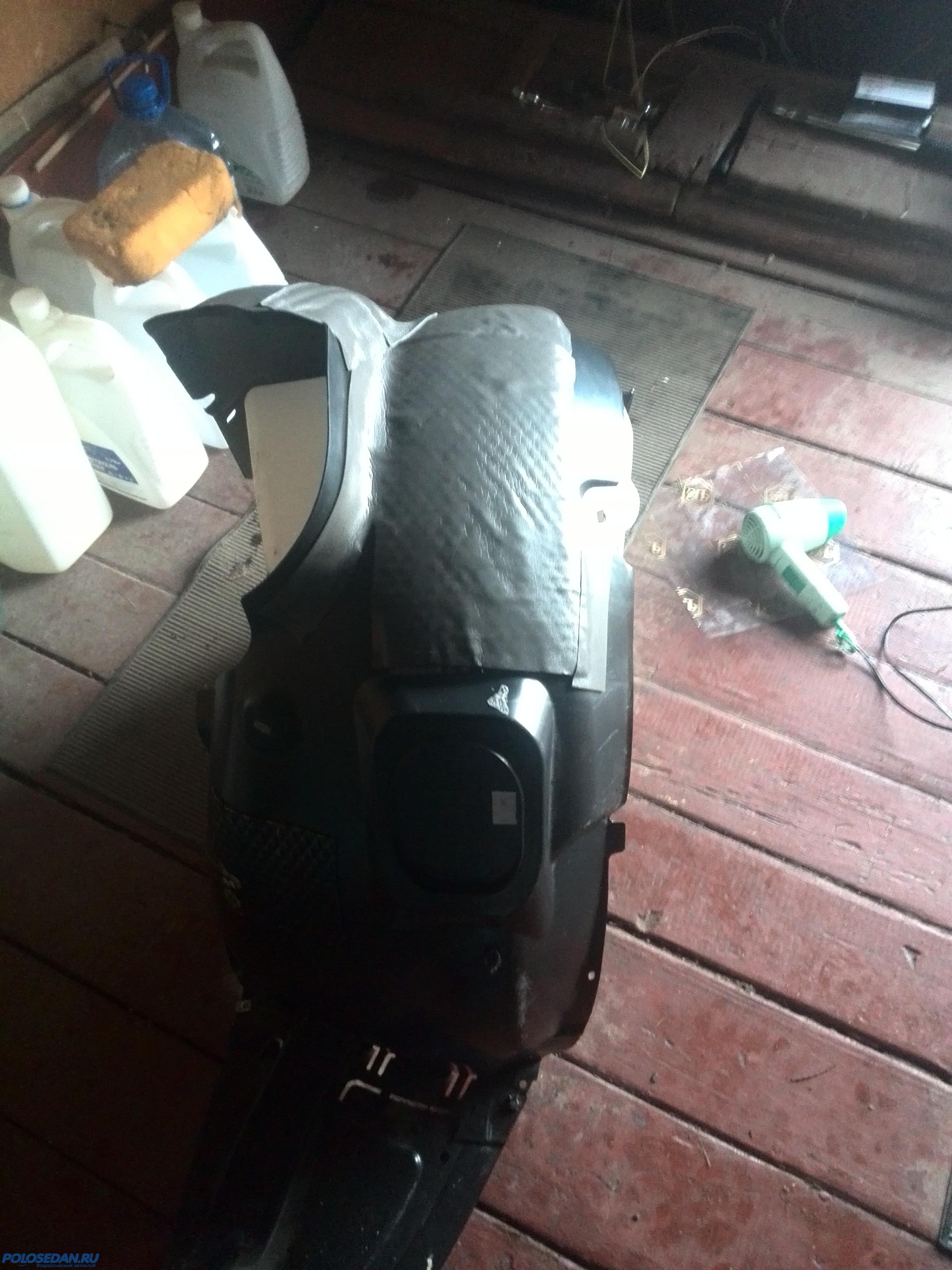

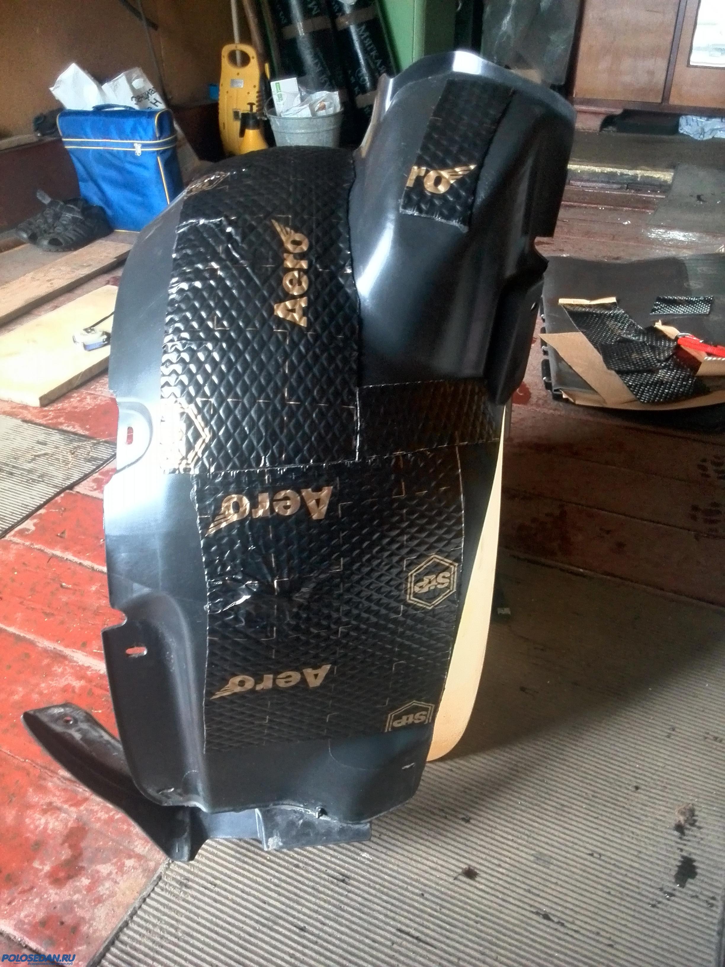

vlad23 Планировал шумоизоляцию всех арок, для чего был куплен вибропоглощающий материал StP Aero http://stp-russia.ru/products/vp/stp_aero1388047801 и теплоизоляционный материал Сплэн 2 мм http://stp-russia.ru/products/ym/splen. Данный материал был наклеен на подкрылки и крылья, не смотря на то что сделал только передние эффект был очень ощутим, на задние руки пока не дошли. Дилер предлагает шумить арки вибропоглащающей мастикой за соответствующую плату, мастика меня не устроила и специалисты http://stp-russia.ru/ рекомендовали данное сочетание, хотя считаю что достаточно вибропоглощающего материала StP Aero с его минимальным весом подкрылки отлично сидят, берите его.

Аналогично, клеил на передние подкрылки виброизоляционный материал STP Aero толщиной 2 мм (есть еще 3 мм). Поверх приклеил вырезанный по чертежным размерам и в то же место на подкрылке шумоизолятор STP Акцент Премиум толщиной 10 мм.
