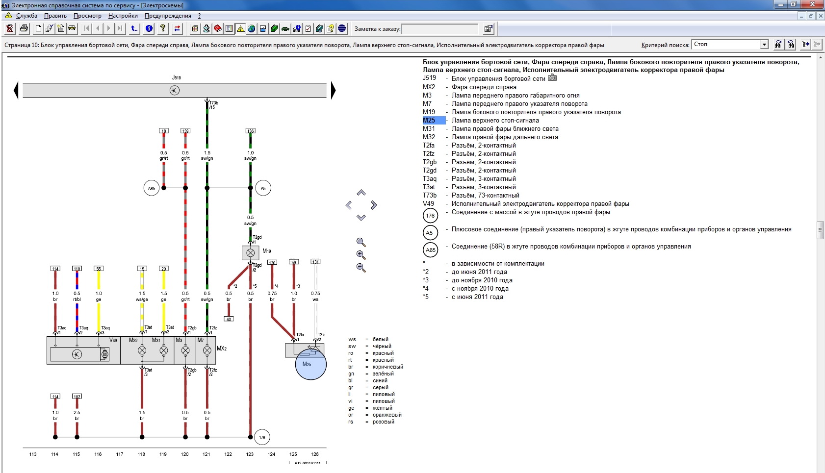

Сегодня увидел висящий провод в багажнике. Пощупал откуда он идет. Он отходит от жгута к подсветке багажника. Может кто знает для чего он там? Может для подключения доп.оборудования какого нить? Проверил - все работает (я ж подумал что от чего то отвалился). Также на ощупь не нашел откуда бы он мог отвалиться

Может третий стоп не работает? bt

Это провод на третий стопарь, который в полке находиться. Видать вылетел из фишки.
Как раз подходящий красный с белым (130,131)

Пойду проверю третий стоп

Проверил. ТОчно от 3 стопа. Подключил все нормально. Остался вопрос - как он выпал из колодки?!
