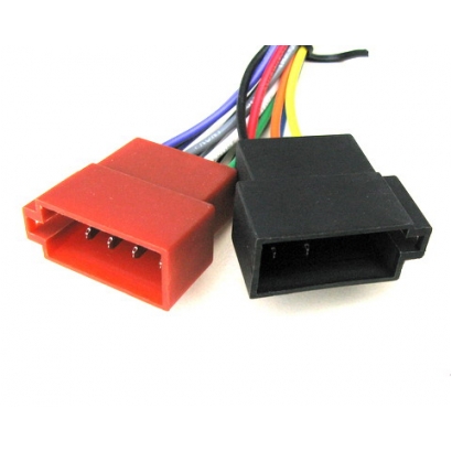

Почитал все похожие темы, но точного ответа на свой вопрос не нашёл. Очень прошу помощи и совета. Имеется магнитола Kenwood KDC-4051URY. Кабель подключения из комплекта без разъёма ISO (из штекера подключаемого к магнитоле выведено только 14 проводов и отсутствует штекер на подключение к разъёму автомобиля). Антенна также явно не будет функционировать без переходника для антенны VAG, т.е. в магнитоле разъём антенны JASO. Суть вопросов:
1. Нужен кабель для подключения данной магнитолы, т.е. с одной стороны разъём для данной магнитолы, а с другой стороны разъём ISO. Какой кабель для этого необходим, а также где его купить?
2. Нужен переходник для подключения антенны данной магнитолы. Какой переходник нужен, а также где его приобрести?
Буду очень признателен за подробные ответы. Столкнулся с эти в первый раз, а магнитолу собрался устанавливать в выходные, поэтому прошу адекватно воспринять эту тему и вопросы. Заранее благодарен.
http://www.kenwood-rus.ru/products/car/ ... DC-4051URY
С антенным переходником я проблему решил на митинском радиорынке ,цена вопроса 500 руб.
ISO разъем обязан подойти этот
Подключение по исо стр 17 :-)

Купил антенный переходник Intro ANT-2 = 600 рублей, а также два комплекта колодок Intro ISO-001 = 100 рублей и Intro ISO-002 = 100 рублей. Вопрос решён. Цена вопроса 800 рублей.
Установка Kenwood KDC-4051URY
Intro ISO-002.jpg [ 65.39 КБ | Просмотров: 3155 ]
Intro ISO-001.jpg [ 55.19 КБ | Просмотров: 3155 ]
