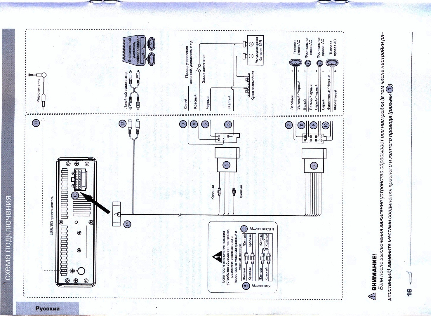

И столкнулся с двумя проблемами:1) Не подходит разьем на антенну, 2) Сбрасываются настройки после изьятия ключа.Что делать помогите советом плииз!

И еще,не сохраняет последнюю прослушанную музыку,че та не в прикол постоянно перематывать,всегда начинает с первого трека.Даже не знаю что и делать:(((

1. Разьем не подойдет. Надо разьем, по-моему, Fakra.
Ну, это в любой магазин автозвука или радиорынок.
2. Там есть два провода отдельных - желтый и красный.
Поменяй местами.
Комментарий к файлу: Это на примере другой магнитолы, но без разницы.
Поставил магнитолу Sony
Shutle SUD-3200016.jpg [ 540.88 КБ | Просмотров: 10680 ]
