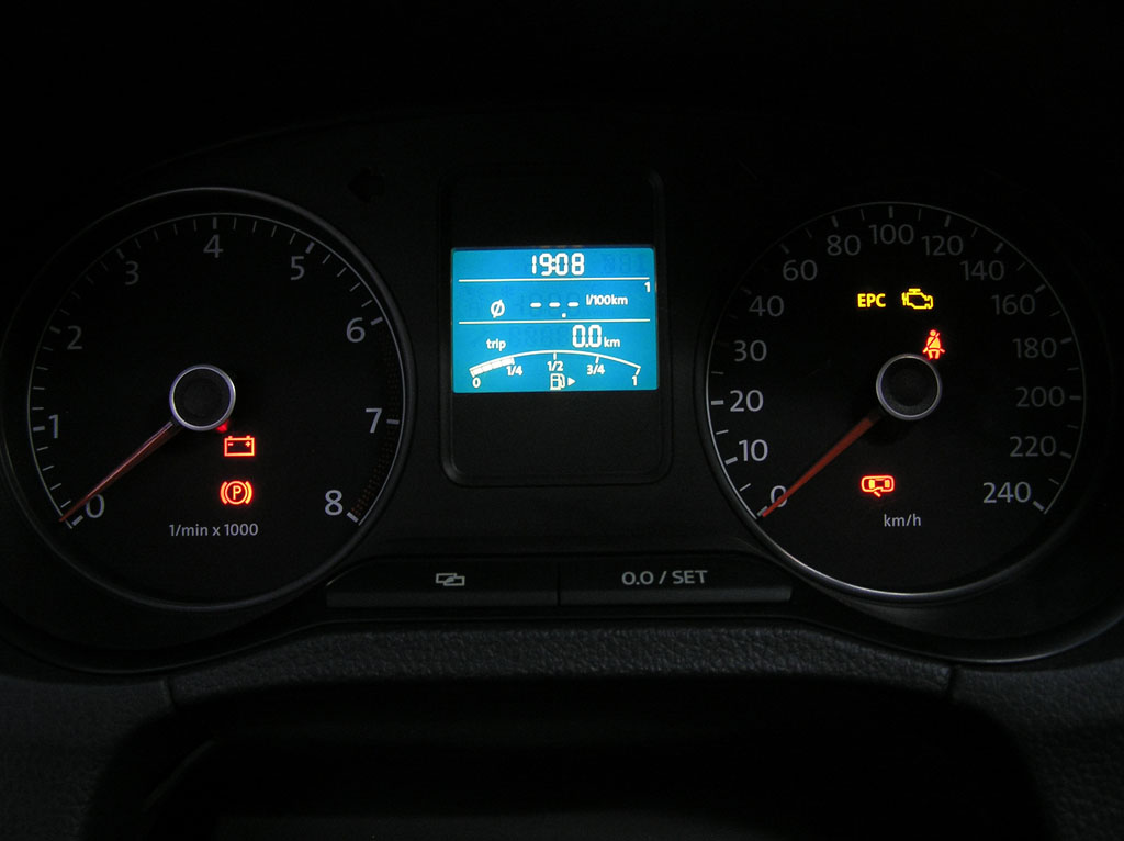

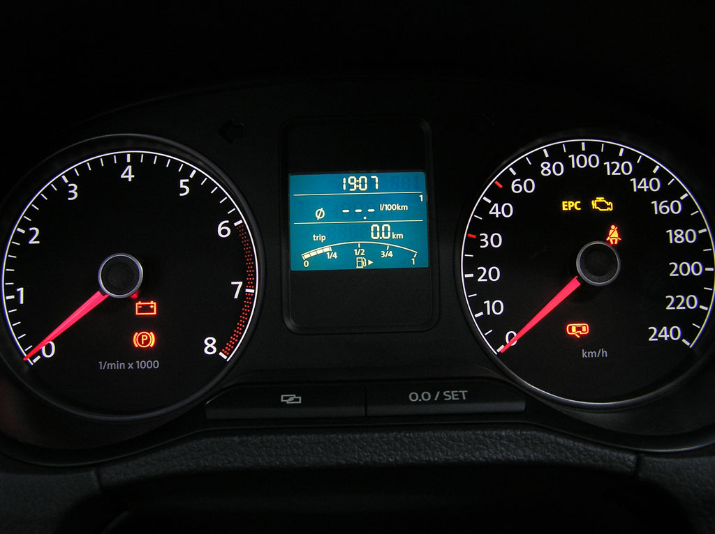

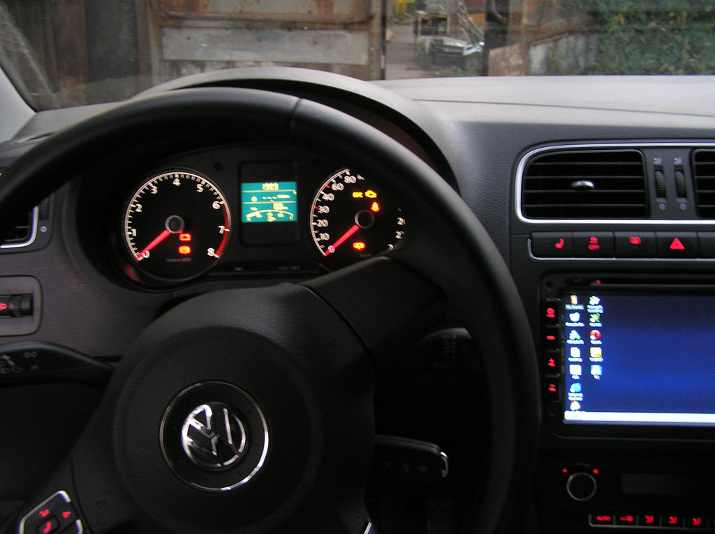

Как-то надоел мне красный цвет дисплея БК и решил сделать его белым :)
Получилось, правда, не совсем так как ожидал - буквы стали белыми, но фон начал подсвечиваться каким-то... бирюзовым, что-ли..., но тем не менее смотрится неплохо :)
Подсветка диплея бортового компьютера
P9300009.jpg [ 129.29 КБ | Просмотров: 4636 ]

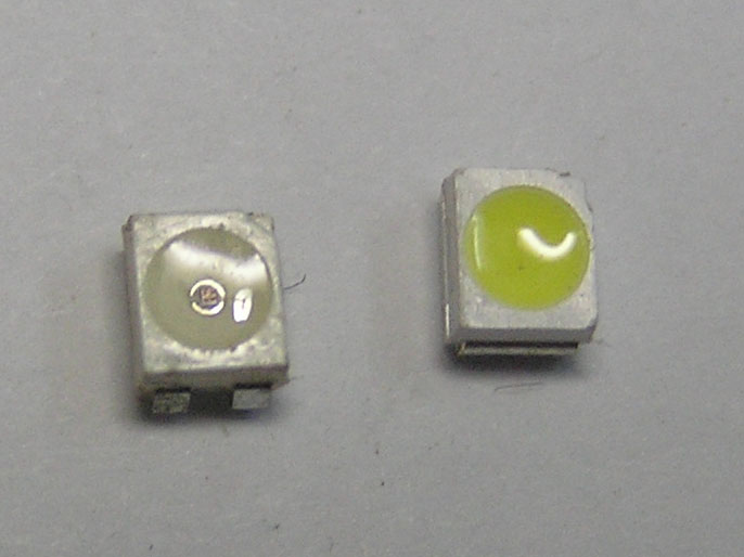

На приложенном фото слева родной (красный), справа новый (белый). Тип - точно не скажу, размер - 2.5х3.5 мм. Нужно 4 штуки светодиодов и два резистора 1206 сопротивлением примерно 390-470 Ом. Сопротивление можно подобрать, исходя из яркости светодиодов.

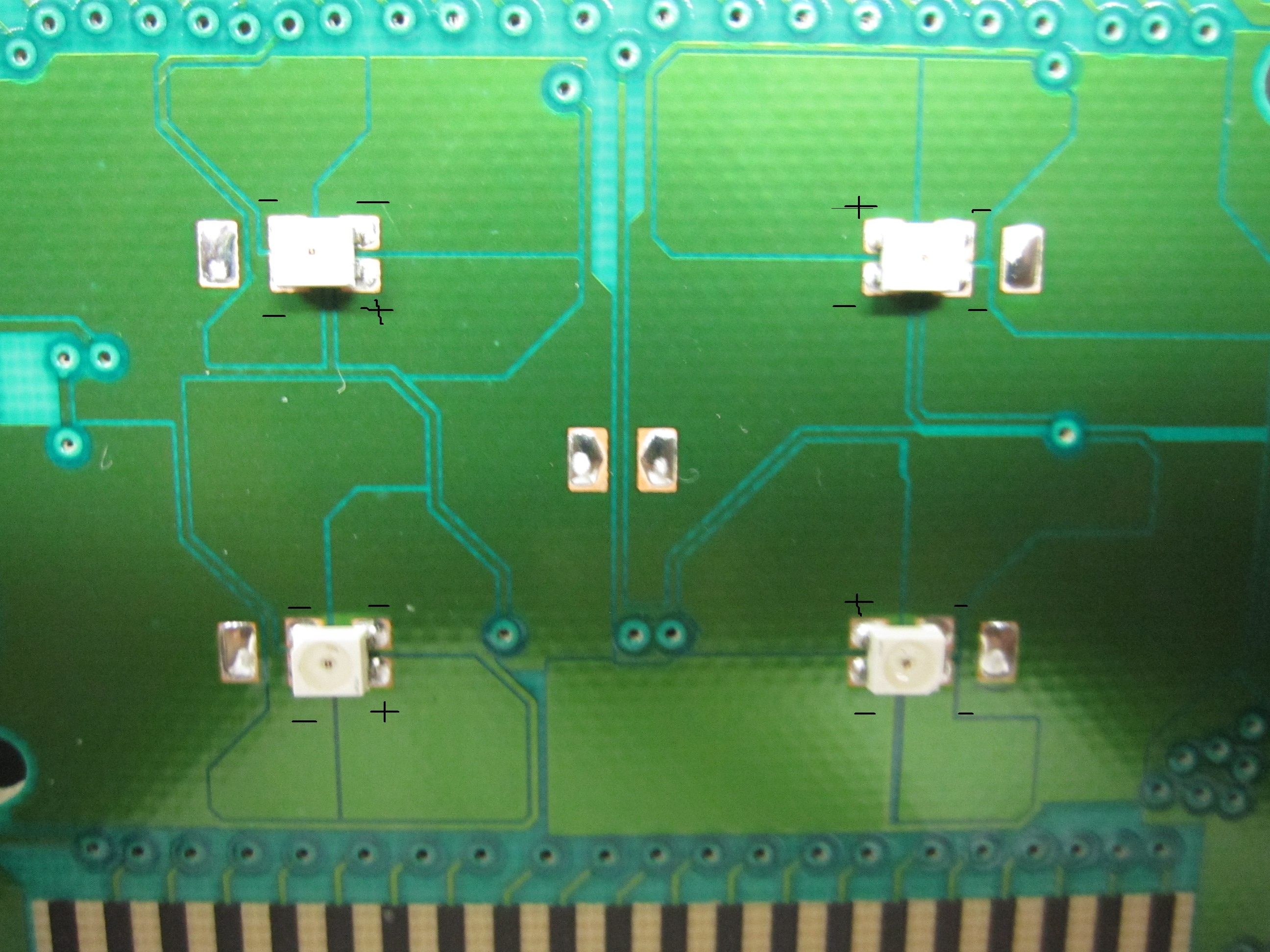

Если опустить процесс снятия и разборки приборки (процесс очень простой и уже описанный на форуме ранее), то у меня вышло следующим образом.
Потребовалось:
- 4 светодиода smd 3528 белый холодный цвет свечения, которые выпаял из светодиодной ленты купленной для подсветки багажника(брал 1 м, а в багажник приклеил 0,7м)
- паяльник
- тестер
- пинцет
IMG_1439-1.jpg [ 1.28 МБ | Просмотров: 4519 ]
Работы:
Как видно на фото там изначально запаяны диоды красного цвета на 4-х ножках. Точно таких же белых на 4 ногах найти нигде не смог( на митино даже не слышали про такие). Определил тестером где + и где -(видно на фото). Аккуратно выпаеваем, потягивая пинцетом и подогревая ножки паяльником, светодиоды. Паяльником (плоским жалом) подогревал сразу по 2 ножки с каждой стороны. Со стороны 2-х "-" еще не страшно, т.к на них будет совместно запаяна одна нога нового диода, а вот со стороны "+" и "-" надо поаккуратнее там я запаивал только "+" от нового, а под минусовой контакт на плате подкладывал тоненький кусочек пластика ( вырезал маленький квадратик из пластиковой бутылки).
В итоге новый диод с 2-мя ножками "+"и"-" припаивал так: там где скошеный уголок это "-" припаивал к контактам на плате где 2-а минуса. Их свободно запаралелил и не парился. А с другой стороны припаял только "+", а под второй контакт на плате подложил кусочек пластика, чтобы оставшаяся часть плюсовой ножки не контачила с рядом стоящим минусом.
Далее тестером проверил все на работоспособность и оказалось, что один диод не горит(скорей всего перегрел когда впаивал). Перепаял на другой и все ок.
Вырезал из белой картонки (обложки какого-то журнала) рассеиватель и поставил вместо едко красного.
Как-то так.... все работает и радует глаз приятный бирюзовый дисплейчег))))

Сообщения: 2344
Поблагодарили: 926 раз.
Со обоих сторон по одной ножке сидят на плюсе и минусе, а вторые ножки сидят на пустых площадках, ни к чему не подключенных (скорее всего они играют роль теплоотвода), так что можно смело паять ножки вместе :) Как я и сделал.
