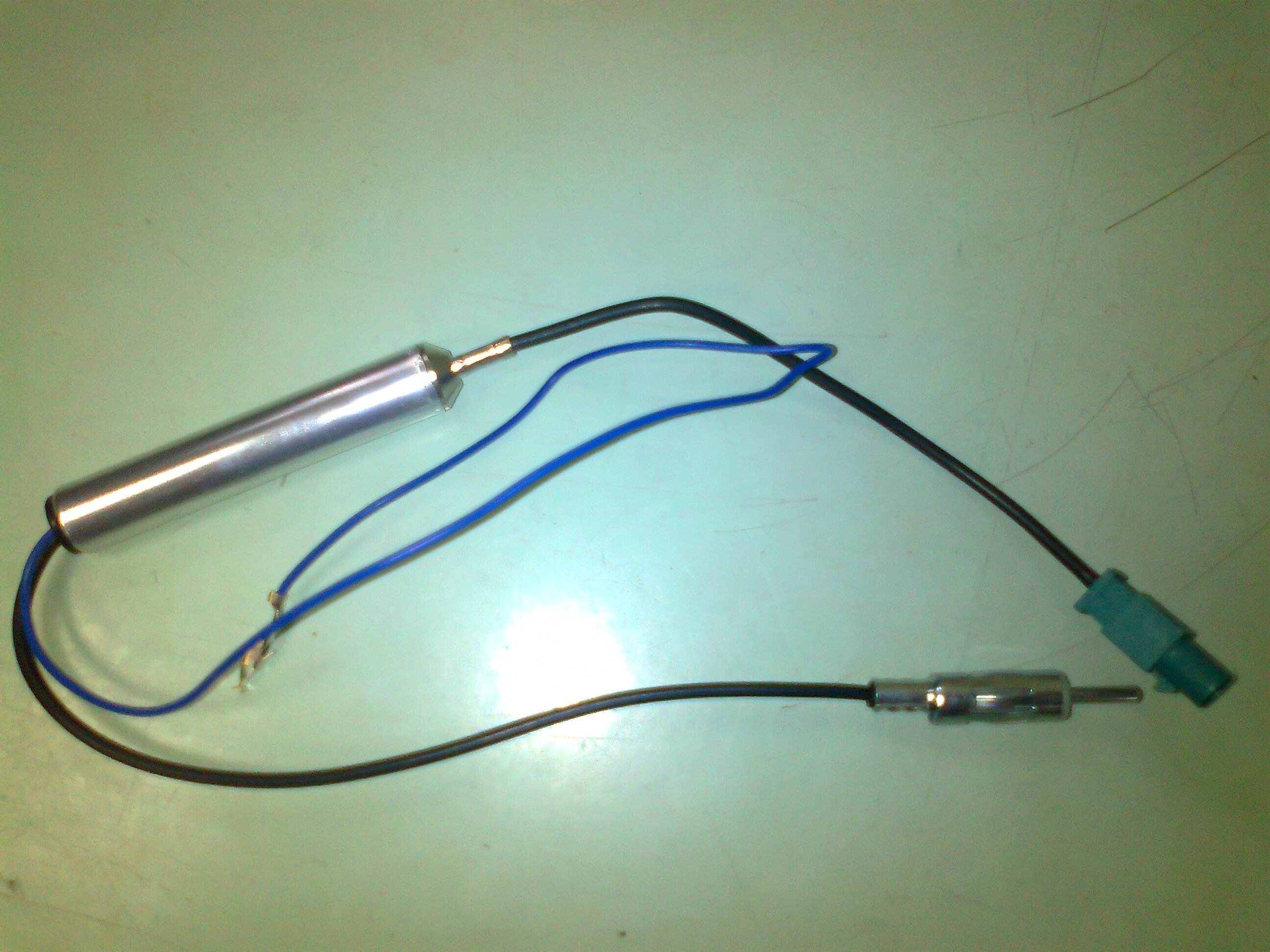

Доброго времени суток.сталкнулся с такой проблемой.покупал полик у серых.стояла 1дин магнитола,купил рсд30 все встало хорошо кроме антенны....те косорукие мастера просто отрезали родной штекер антенного провода вместо того что бы просто воткнуть переходник....теперь не могу найти такой.подходят от машин не старше 09 года.на разборах не помогли...ездил в VW центр север.привезли только пластиковый корпус штекера.начинки нет нигде...антенна целиком(чтобы отрезать и прикрутить ) около 3х тыр....жаба давит.возможно кто то сможет помочь....заранее спасибо

Фото0205[1].jpg [ 645.26 КБ | Просмотров: 6856 ]

Катастрофа.....штекера нет ни у официалов ни на радио рынке... купил обратный переходник....600 р.

Ребят! я что то запутался! антенна в нашем полике активная или пассивная?! и в переходнике такая металическая трубка она как раз для развязки питания антенны с магнитолой? просто у нас продаются только для логана, они такие вроде разьемы но там тока два переходника спаянные одним проводом!
Антенна в поло пассивная. Есть асилитель в штатной голове.

антенна в полике активная! Плата усилителя стоит в корпусе антенны на крыше! Но она в городе ловит хорошо и без "фантома"-(переходника на фото выше)Внутри железки-стоит фильтр питания- аналогичный фильтру " польской " телеантенны-его задача подать питание 12В. на усилитель по антенному кабелю.
