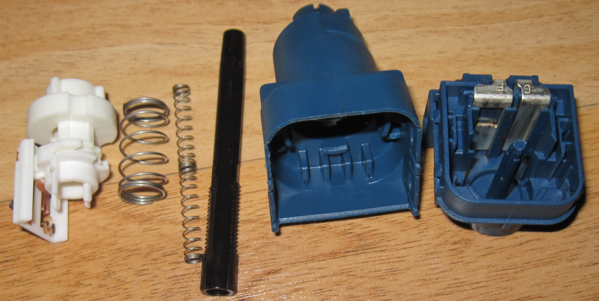

Все привет. Решил тут у себя проверить состояние датчика положения педали сцепы, снял, обычным тестером проверил в положении вкл и выкл. везде показал замкнутое состояние. Дома разобрал, посмотрел. Конструктор лего, не понимаю, почему нельзя сделать обычный концевик. Тут конструкция крайне ненадежная., фото выкладываю, может кому пригодится.Еле собрал, в итоге никак не могу получить работоспособную кнопку) Такое ощущение, что она всегда замкнута. Судя по форумам, ее назначение, это соответственно положение педали, используется как понял для сброса оборотов двигателя при переключении МКПП.
Если кого не затруднит, посмотрите у себя, как она нормально работает, проверьте тестером. А то чет в раздумьях))
Комментарий к файлу: разобранный датчик положения педали сцепы
датчик положения педали сцепления

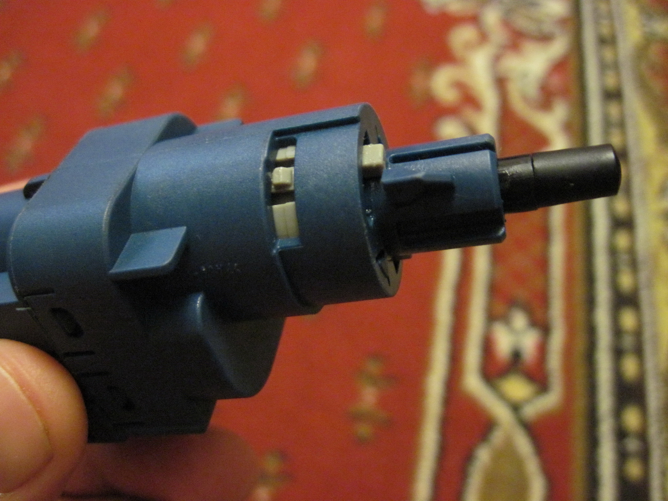

тут еще есть ньюанс при крайнем положении белой защелки от себя, шток в рабочем состоянии. при крайнем положении на себя, шток в свободном положении. (фото выкладываю) .Меня просто больше интересует, у кого нормально работает этот концевик ? чтоб именно тестером прозвонить, и убедиться. Я у себя как ни разбирал эту деталь, так и не смог добиться, чтоб она работала) всегда показывает замкнуто.))) Вот и ищу однополчан, чтоб помогли разобраться, у кого как на самом деле

gribhuk, вчера при установке поломал этот датчик, белые пластиковые защетки. Хотел уже новый брать, потом подумав, этот доработал. Вручную выставил длину штока, седня поставил. Эффект действительно есть, переключение идет без подергиваний, мягче. Если вы не снимали этот датчик, то и скорее всего снимать не надо. Проще проверить его в установленом положении, тестер и иголочки или проволочки, можно подобраться через разьем. Если его снять, то очень велика вероятность его неправильной установки обратно по причине хитрой конструкции). Оригинал датчика стоит порядка 570 рэ, неоригинал китай за 220 рэ.
выше есть ссылка Владимир2012, на ресурс, там про датчик рассказано. Но там в комментах скорее всего неправильно описан процесс установки. Т.к ставиться он все же при нормальном положении педали сцепы, т.е когда оно не выжато.(я конечно могу и ошибаться). Вставляешь датчик, шток саморегулируется (ограничивается свободным ходом педали), потом поворачиваешь датчик по часовой стрелке до щелчка (тем самы происходит фиксация штока и контактной группы внутри) и вроде как все, датчик должен работать.
НО, для постраховки надо тестером проверить, его в установленном виде на правильность работы.
