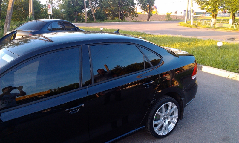

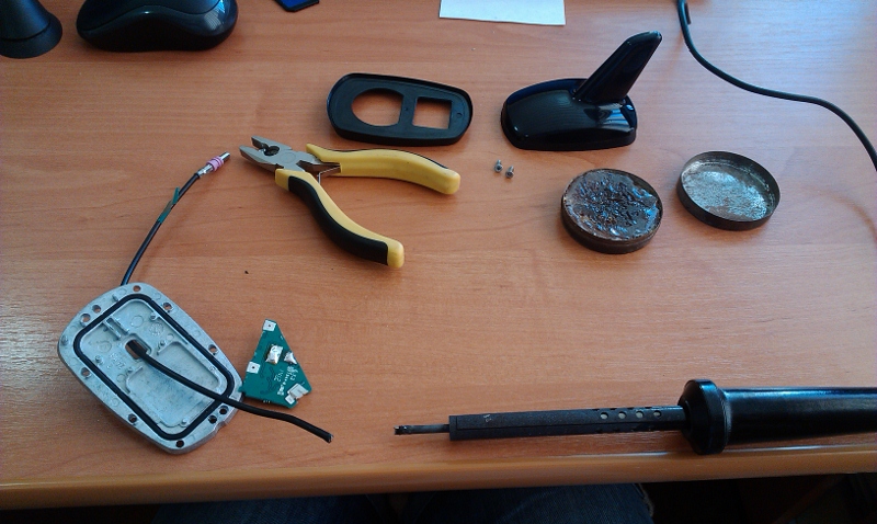

Вообщем надоела мне эта антенка и решил ее заменить на плавник от Гольфа. Для этого мне понадобилось:
1. Корпус плавника 1K0035507L (это плавник без внутренностей)
2. Паяльник
3. Ключ на 22 или разводной.
Ну и время часа 2, второй раз сделаю за час. Разбирается все очень просто, все на клипсах. Снимаем задние треугольники на окнах, для более удобного доступа также сняли боковые стойки (где-то читал, что можно их не снимать). Самое сложное и страшное отщелкнуть потолочину, там сзади у самого стекла 3 клипсы (лучше использовать спец ключ для клипс). Все потолок опустится, можно откручивать антенку.
При помощи паяльника выпаиваем потроха удочки и засыпаем их в плавничек. Больше всего время убили на сборке боковых стоек, лучше их не трогать
Установка плавника! Или удочка Давай До Свидание!!!

За город еще не выезжали, а в городе работает так же. Дальность работы плавника можно проверить если у штатной антены выкрутить удочку.

Со стойками промудились около часа, сначала собираешь нижнюю часть соединяешь с порогом вщелкиваешь клипсы, потом вставляешь светлый пластик в потолочину, сочленяешь ручку регулировки ремня безопасности с направляещей и тоже все вщелкиваешь. Поправил уплотнител и ВУАЛЯ!!! Все готово!
