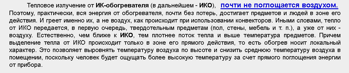

Вот задумался об отаплении heat в гараже, планирую утеплить потолок и стены пенопластом 30 мм.
и присмотрел Инфракрасный обогреватель БиЛюкс 700 пару-тройку штук на гараж 4,9м. на 6,5м. высота 2,3м.
Кто что думает popcorm2 , прислушаюсь к каждому коментарию, ну а если найдутся обладатели подобных приборов ваще класс! respekt

Shadow_77,
Я,если завтра увижу человека, спрошу про такие подогреватели, как они,если их в гараже повесить.
Хотя из описания
Обогреватель в гараж!
01.jpg [ 150.76 КБ | Просмотров: 3241 ]
есть ли смысл их вешать ? опять же какие цели будут преследоваться, ну там заниматься ремонтом, или просто что бы был типа тёплый гараж ........

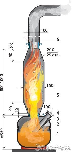

Был у меня такой агрегат!
Фото нет(признаюсь сразу)!
но принцип могу описать...сам ведь делал!
Работает на отработке,масле,солярке...одним словом на всем что горит---но не на бензине!
Пропановский баллон(50Л) режем пополам,чтобы получились 2 бочонка.(заготовки для 2-х печек)
Привариваем недостающее дно.
Бочонок должен быть установлен горизонтально-для этого или привариваем ножки,или трубки- в которые потом вставим ножки.
В торце бочонка (в дно) под углом под 45...60градусов от вертикали ввариваем заливную трубку диаметром 40...45 мм.длиной 50...70 мм.
Она же и запальная труба...она же и "поддувало".
С противоположной стороны в верхней части бочонка вблизи к другому дну ввариваем трубу диаметром 80...100мм длиной около метра.На неё через переходник или через фланец крепится труба -дымоход.
В этой вваренной трубе на расстоянии 250...300мм сверлим отверстия диаметром 8-10мм с шагом по окружности равным радиусу трубы и с таким же шагом между рядами отверстий по окружности.
Этих рядов 5...6.
Принцип работы- заливаем отработку,солярку или их смесь через заливную трубу не более 2/3 объема.
Через эту же трубу вставляем зажженный фитиль на длинном стальном прутке(желательно асбестовый)
По мере разогрева горючей смеси от фитиля она начинает испаряться в верхнем слое и гореть в зоне отверстий в вертикальной трубе.
Как только смесь в этой зоне начала гореть -фитиль вынимаем и прикрываем заливную трубу жестянкой...регулируя ею подачу воздуха внутрь бочонка-добиваясь ровного горения в вертикальной трубе и отсутствии дыма прорывающего через эти отверстия.
Процедура растопки занимает 5...10 минут максимум.
Горит долго-но все зависит количества отверстий.Если их много -можно лишние заглушить болтами.
Если все нормально настроено -вертикальная труба в зоне отверстий раскаляется до красного цвета!

Shadow_77 писал(а):
Мне больше по душе другого плана печки на отработке без всякого компрессора и электричества и фарсунки.
Нет ничего проще.
Устройство масляного обогре- вателя.jpg [ 25.69 КБ | Просмотров: 3104 ]
Сообщения: 4390
Откуда: 23RUS-Полтавская
Благодарил (а): 1875 раз.
Поблагодарили: 2082 раз.
Все верно-принцип тот же!
И ведь чудно грел!
