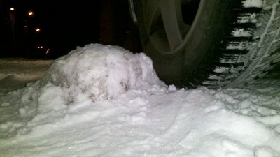

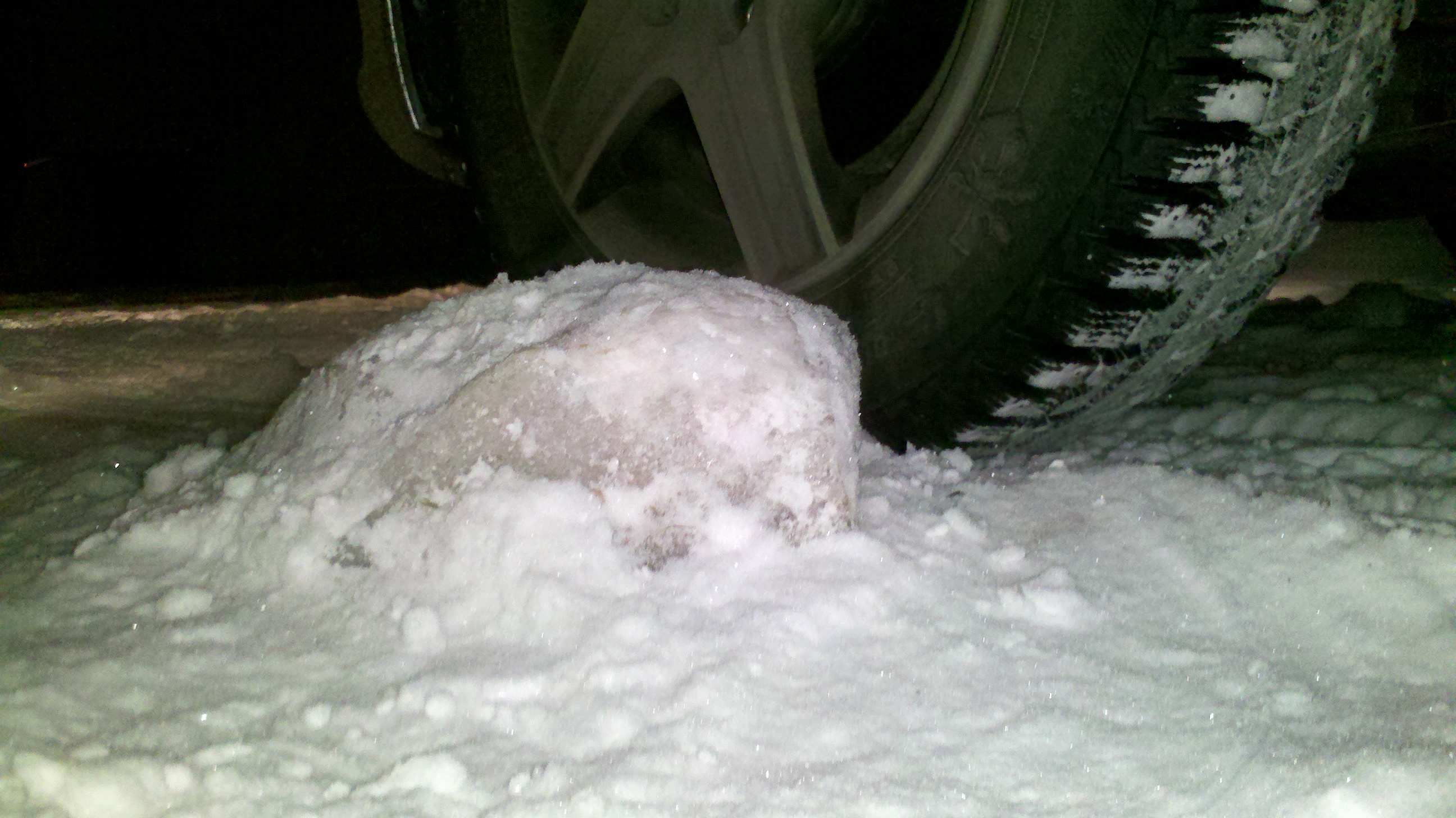

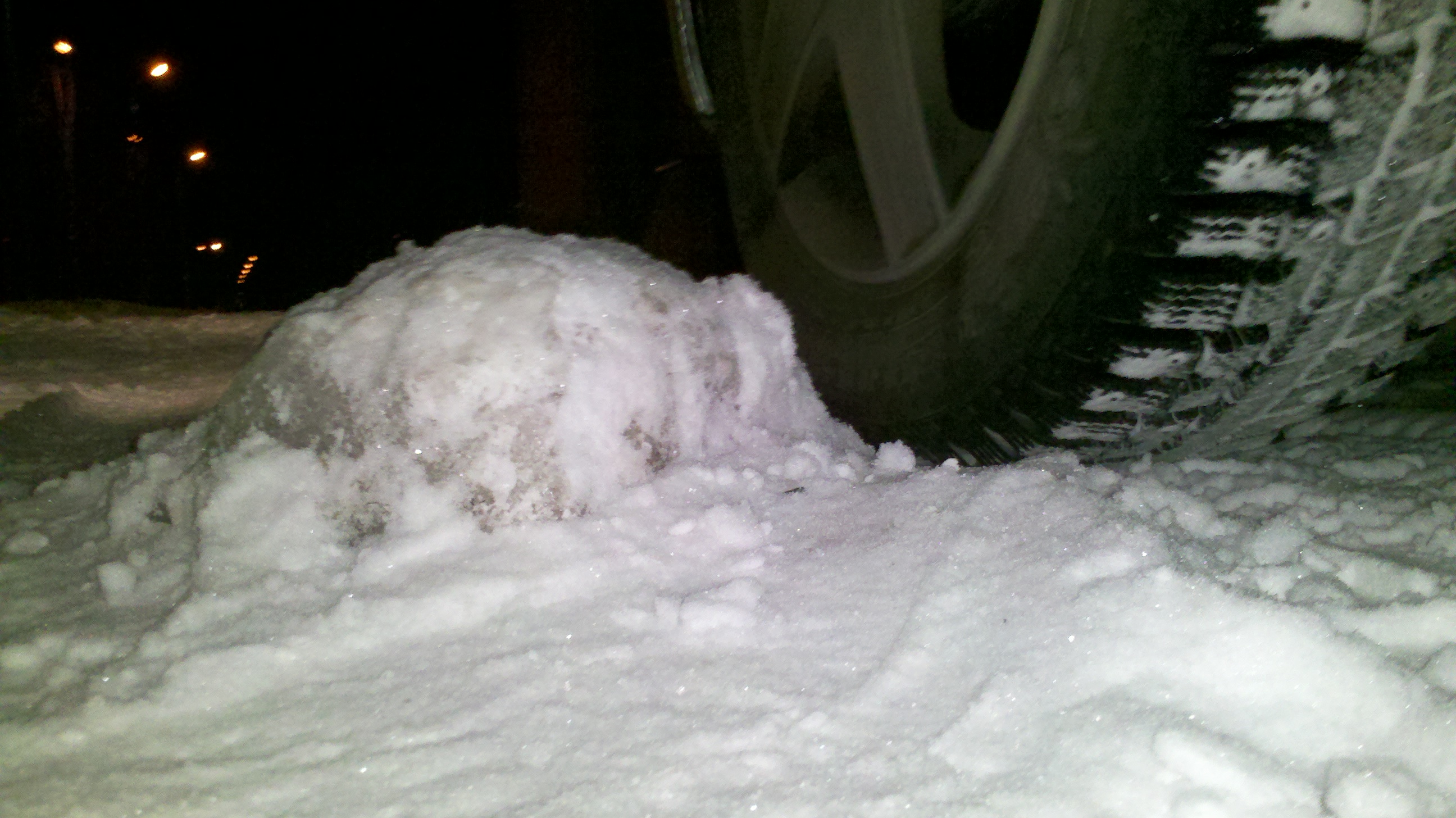

Грыжа
2012-12-01_20-29-37_246.jpg [ 1.09 МБ | Просмотров: 3483 ]
Сегодня на просёлочной дороги налетел на ледяную колдобину, её припорошило снегом поэтому не заметил.С виду всё цело, но долбануло не слабо, ехал где-то 30-40.Как думаете ничего не повредил?Диски r14 скад литье рез 175 70 cordiant polar 2
Грыжа
2012-12-01_20-29-51_593.jpg [ 1.01 МБ | Просмотров: 3483 ]
