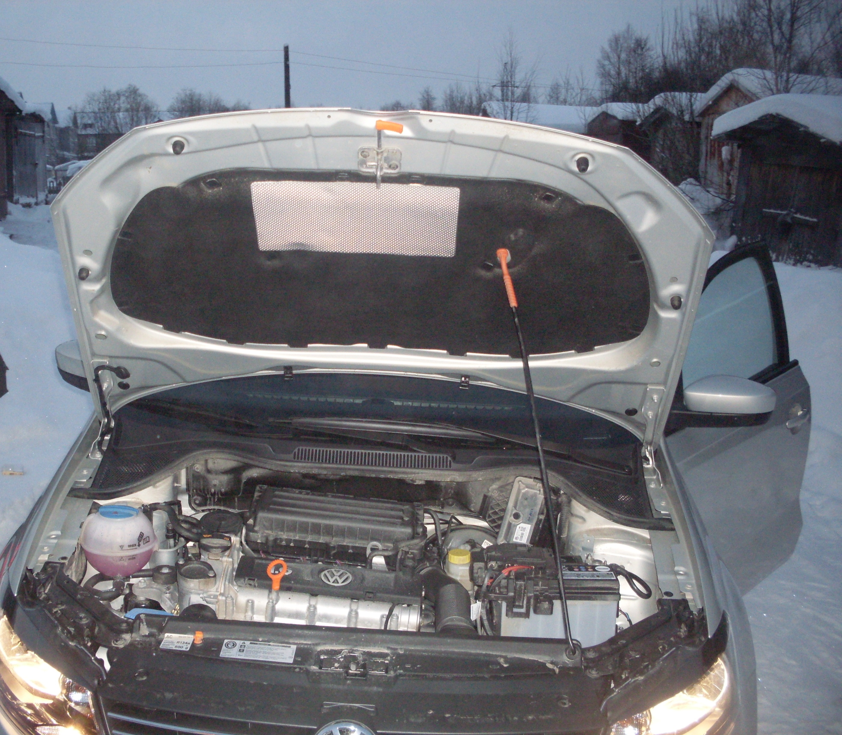

Сегодня проходил техосмотр и обратил внимание, что у меня тоже двигатель стоит криво. Его правая верхняя часть примерно на 3 см ниже левой.Такое ощущение, что двигатель на защите лежит.
Сообщения: 1134
Благодарил (а): 87 раз.
Поблагодарили: 162 раз.
Так что ли?
"Кривой" двигатель?!?
IMG_1542.JPG [ 1.05 МБ | Просмотров: 6475 ]
Машиной очень доволен
Зарегистрирован: 15 сен 2010, 17:30
Сообщения: 201
Поблагодарили: 21 раз.
ну да примерно так. Ну может чуть поболее.
Сообщения: 1134
Врядли это брак или подобное.
Сообщения: 479
Благодарил (а): 149 раз.
Поблагодарили: 88 раз.
То же катаюсь с кривым :grin:
SDC12451.JPG [ 1.71 МБ | Просмотров: 6343 ]
Доволен
Зарегистрирован: 10 дек 2012, 09:17
Откуда: Тамбов
Двигатель стоит не криво, а правильно. Иначе запаритесь менять левый внутренний ШРУС (или трипоид - не знаю что там стоит). На пятнашке наклон был наоборот и внутренний левый шрус менял через 4500-5000 км пока не допер что на коротком приводе слишком большой излом. После замены подушек на правильные двигатель выровнялся и ШРУС не менял с 15000 до 200000 км (7 лет). Остальные три заводские остались. Единственный заводской косяк в 2115. Поло сейчас на переборке двигателя после 26000 пробега за год.
