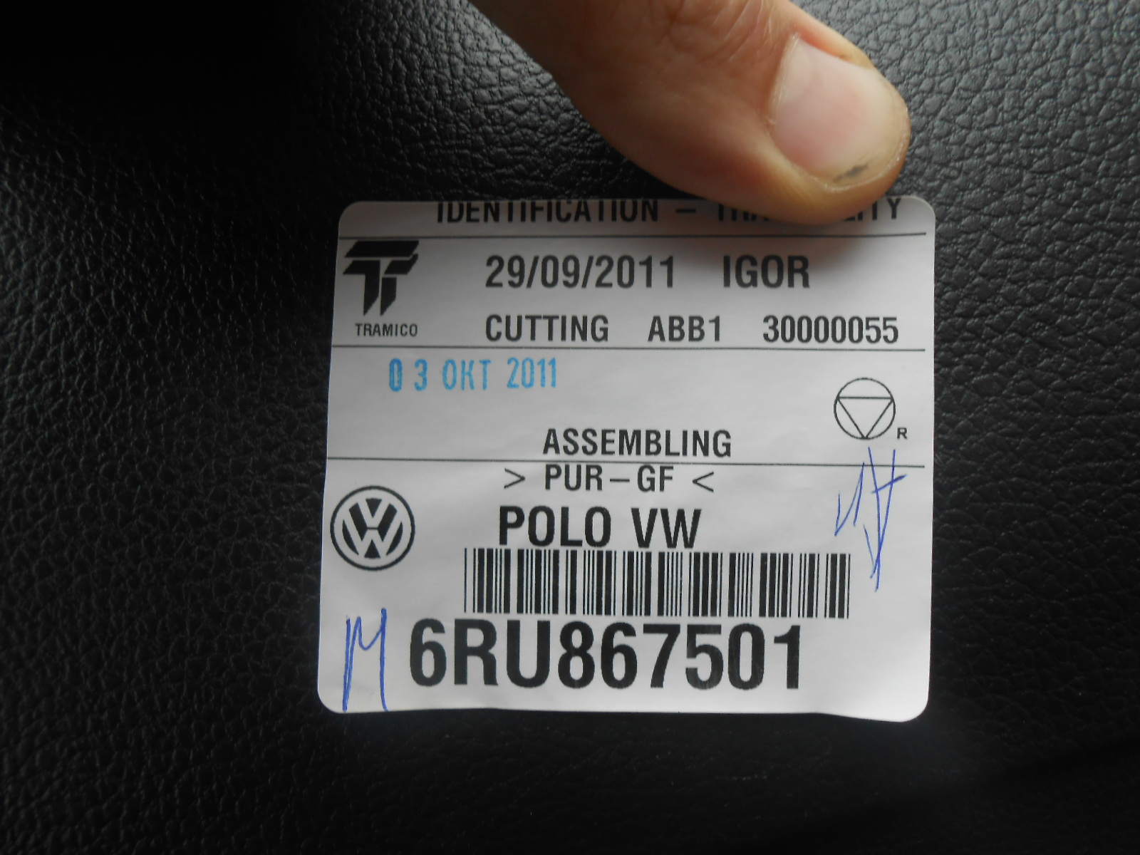

Сегодня достал наклейку которая "шуршала"под обшивкою.вот она
Дребезжание обшивки потолка над солнцезащитным козырьком
125.JPG [ 472.44 КБ | Просмотров: 3426 ]

Что-то я рукой никак найти ее не могу. Как глубоко она наклеена? И на что - на обшивку или потолок? Рука с трудом туда влезает...
Она может быть как со стороны пассажира,так и со стороны водителя.Она не глубоко,достаточно просунуть ладонь,и то не полностью.
Зарегистрирован: 11 сен 2013, 12:05
Сообщения: 12
Откуда: Ижевск
Снимите правый козырек полностью!!!
Он крепится на 2-х креплениях - оба наружные и снимаются в принципе без проблем. Я подковырнул их слегка маленькой отверткой и снял их. Если не снимая козырек, то можно обшивку потолка прогнуть и загиб останется.
Главное не торопиться и АККУРАТНО СНЯТЬ крепления, чтобы их не поломать.
Потом одной рукой слегка тянете обшивку на себя, другую руку под обшивку.
ГЛУБИНА ПРИЛИПАНИЯ данной наклейки почти во всю ладонь (у меня так было)
Приклеена она НА ОБШИВКУ
легко поддевается или цепляется пальцем и убирается. На все про все потратил не более 5 минут.
Зарегистрирован: 23 янв 2012, 20:59
Сообщения: 150
Откуда: Вольгинский
Поблагодарили: 21 раз.
Для пущей уверенности я снимал козырёк пассажира,плафон,накладку стойки и ручку пассажира
