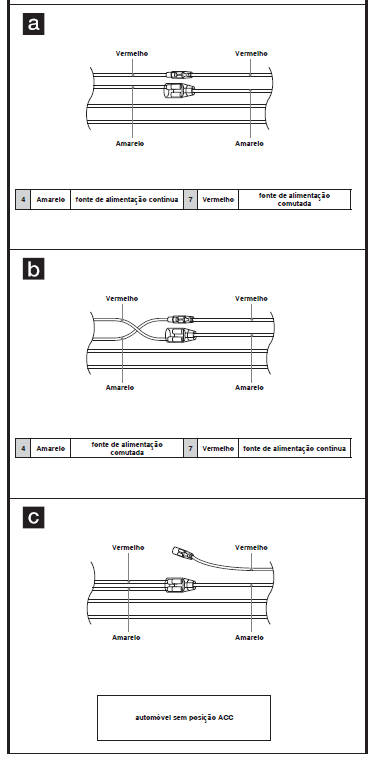

Комментарий к файлу: Нужен вариант C
Не штатное ГУ, хочу чтоб она отключалась после времени сама
Безымянный.PNG [ 23.05 КБ | Просмотров: 10898 ]

У меня такая проблема..при стандартном подключении 7 ИИП(импульсный источник питания),4НПП(Непрерывное поступление Питания),8 З(Земля)..Магнитола работает (высовывает и заглатывает диск), но не работает подсветка и не играет музыка.. Если красный и желтый меняю местами- не работает вообще, красный с желтым ставлю на 4- работает, при выключении автомобиля и вынимании ключа сохраняются настройки, но при закрытии дверей сбрасывается все, если подключить красный с желтым на 7- не работает.. Думаю дело в иммобилайзере?
+[Показать] Spoiler: Фото
