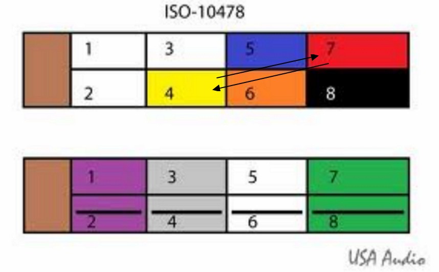

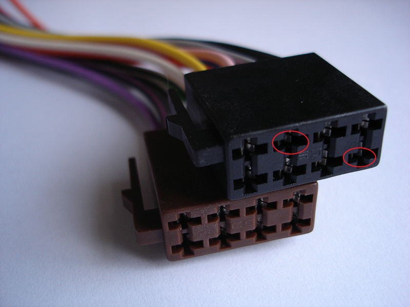

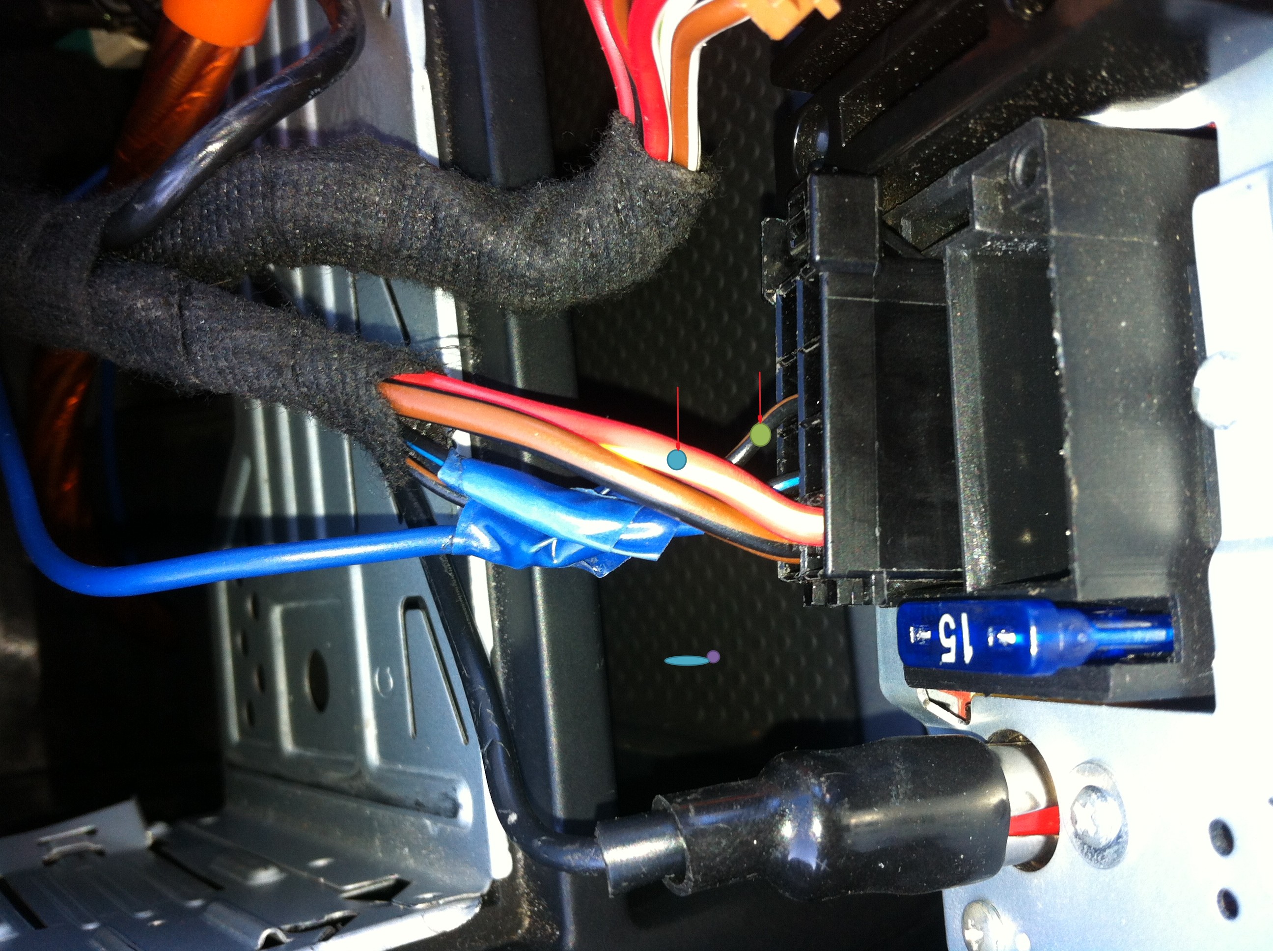

Прошу помощи . В общем подсоединил данный девайс, вроде не плох но при каждом подключении просит настроить язык и прочее в общем настройки, вот имеем две фишки коричневая грубо говоря не трогаем динамики и прочее это, а вот в черноё три провода, и я хз какие их местами менять… Машина как на аватарке, кто подскажет ? Очень нужно ребят.

Roman.E,
Поменяй местами провода в штатном разъёме или разъёме магнитолы.

Сообщения: 1633
Откуда: ЦФО
Благодарил (а): 858 раз.
Поблагодарили: 1029 раз.
Roman.E, Поменяй помеченные местами.
Магнитола Philips CEM2101/12
go.php x.jpg [ 1 МБ | Просмотров: 2150 ]
Зарегистрирован: 05 май 2013, 19:42
Сообщения: 115
Откуда: Брянск
tischt, спасибо, помогло.
