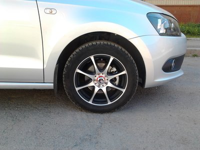

Решил купить диски на лето (чтоб не париться с шиномонтажом)
Присмотрел вот такие:
Подойдут ли диски 6Jx15H2 5x100 ET40 DIA57.1 для поло седан?
Yamato Segun Minamoto-no Esinaka 6Jx15H2 5x100 ET40 DIA57.1 (хотя на рисунке под 4 болта) 3500р за штуку

Подойдут,сам хочу Ямато взять на лето
VAG OPG X.O писал(а):
диск предназначен для 4 болтов !?!?!?!
читай внимательно параметры диска, а не картинку смотри.
на фото 4 болта. Но есть такие диски и на 5 болтов. Размеры такие 6Jx15H2 5x100 ET40 DIA57.1

Дизайн симпатичный. Фото на ФПСе можешь найти в специализированной теме Фото дисков вашего автомобиля-только фото без комментариев!.
Вот эти диски на нашем ФПСе viewtopic.php?p=281550#p281550

Спасибо за фотки!!! Диски еще больше понравились))
