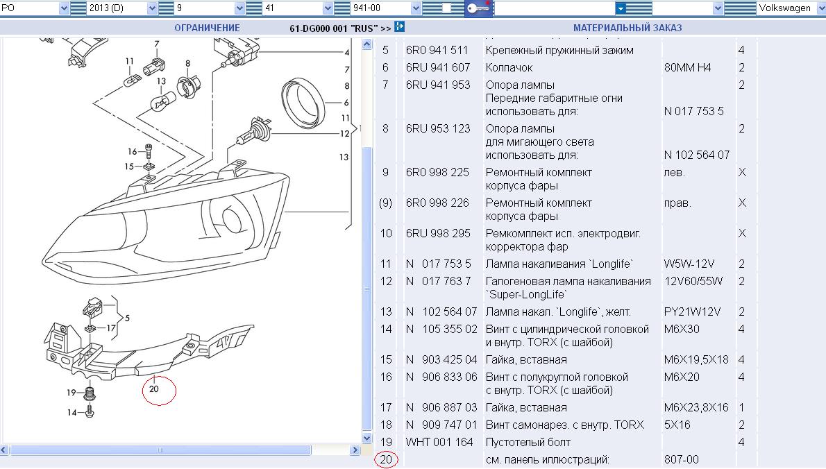

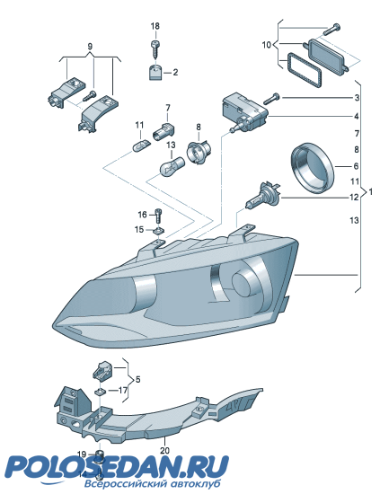

Позиция №20? Если да, то 6RU 805 071 A - крепление фары левое; 6RU 805 072 A - крепление фары правое.
Название запчасти для VW Polo седан
Фара.png [ 86.97 КБ | Просмотров: 2446 ]

Вот ремкомплект крепление фары, для правой. Для левой 6R0 998 225. Это если ушки отломаны.
Prog писал(а):
пластиковая опора, на которой фара как бы лежит
6RU 805 072 A права, 6RU 805 071 A Левая
viewtopic.php?f=6&t=669&hilit=%D0%BD%D0%BE%D0%BC%D0%B5%D1%80%D0%B0+%D0%B7%D0%B0%D0%BF%D1%87%D0%B0%D1%81%D1%82%D0%B5%D0%B9&start=1025#p355622
так же не забудьте про крепежный пружинный зажим, если он обломился. позиции 5 и 17
