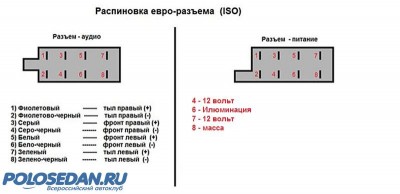

Добрый вечер , подскажите по проблеме , куплен автомобиль без музыки , но с аудио подготовкой , имеем в машине разъем ISO.
Также имеем проблемы с разъемом , распиновку выложил в картинке , а описание проблемы тут в словах :
8 - масса ( проблем нет )
7 - 12 вольт от аккумулятора ( проблем нет)
6 - иллюминация ( Проблема , там постоянно 5 вольт в независимости от положения регулятора яркости панели приборов ! А должно быть от 3 до 12 вольт в зависимости от положения регулятора.)
4 - 12 вольт ( Проблема , напряжение на этом проводе всегда 12 вольт не зависит от зажигания ! А должно быть 12 вольт только при включенном зажигании.)
Вопрос , если я найду Васю диагноста , смогу ли я исправить это ?
Если да , то какой блок смотреть ?
Проблема с разъемом ISO
iso.jpg [ 65.37 КБ | Просмотров: 3566 ]

Нет-шнурок не сможет физически перекинуть провода!
обозначь цвет 4 и 7 проводов!
Как правило -у немцев надо эти провода менять местами.
Поэтому многие магнитолы в своем переходнике имеют возможность перекидывания этих проводов до разъема ISO.
Кстати -у тебя что стоит регулятор подсветки?

7 - желтый
4 - красный
Но я в курсе про поменять местами , а смысл если у меня на этих проводах постоянный + 12 , даже если выключено зажигание !
Регулятор подсветки стоит рядом с корректором фар , да и забыл сказать машина Поло хэчбэк , но суть от этого не меняется !

Тут 2 варианта развития событий.
1. Так как автор не пишет про наличие проводов КАН-шины ,то возможно проводка заточена под использование магнитолы без управления по шине КАН.
но в этом случае наличие 2-х плюсов (один из которых может коммутироваться замком ) обязательно.
На поликах где с завода шла RCD 310 присутствует 2 постоянных +12, а на машинах с iso-разъемами - один постоянный +12, а второй ACC (появляется при вкл. зажигания).
2 В таком случае- похоже на проблему с замком.
На 6 пине напряжение не регулируется!-это сигнал для магнитолы о включении подсветки.

Хорошо , допустим он не регулируется , но он у меня всегда 5 вольт в независимости от зажигания и переключателя габаритов. Подсветка магнитолы горит всегда , даже когда машина закрыта штатным замком !
вот тут по подробней пожалуйста , как тогда магнитола выключается ? как люди меняли магнитолы и подключали их ?
