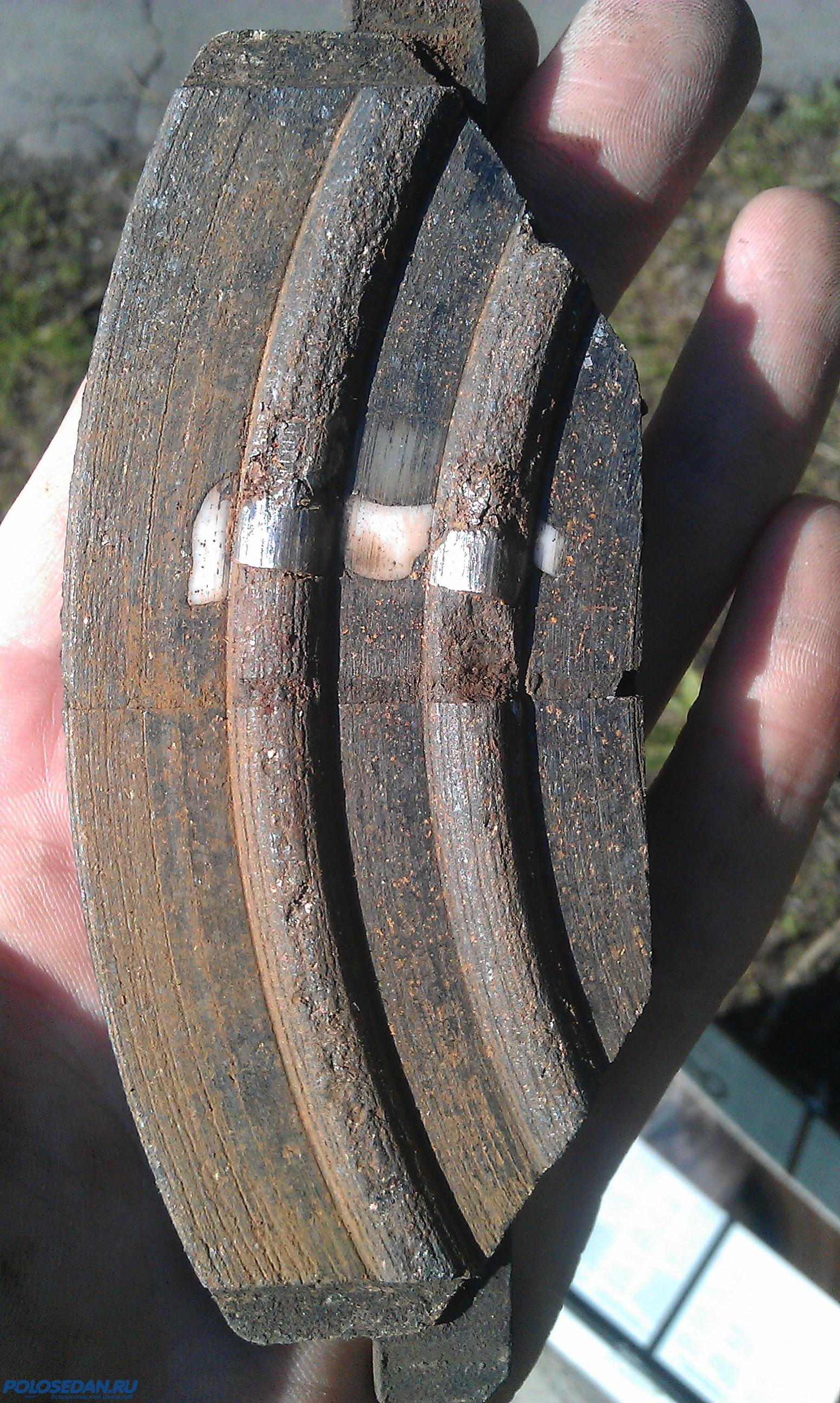

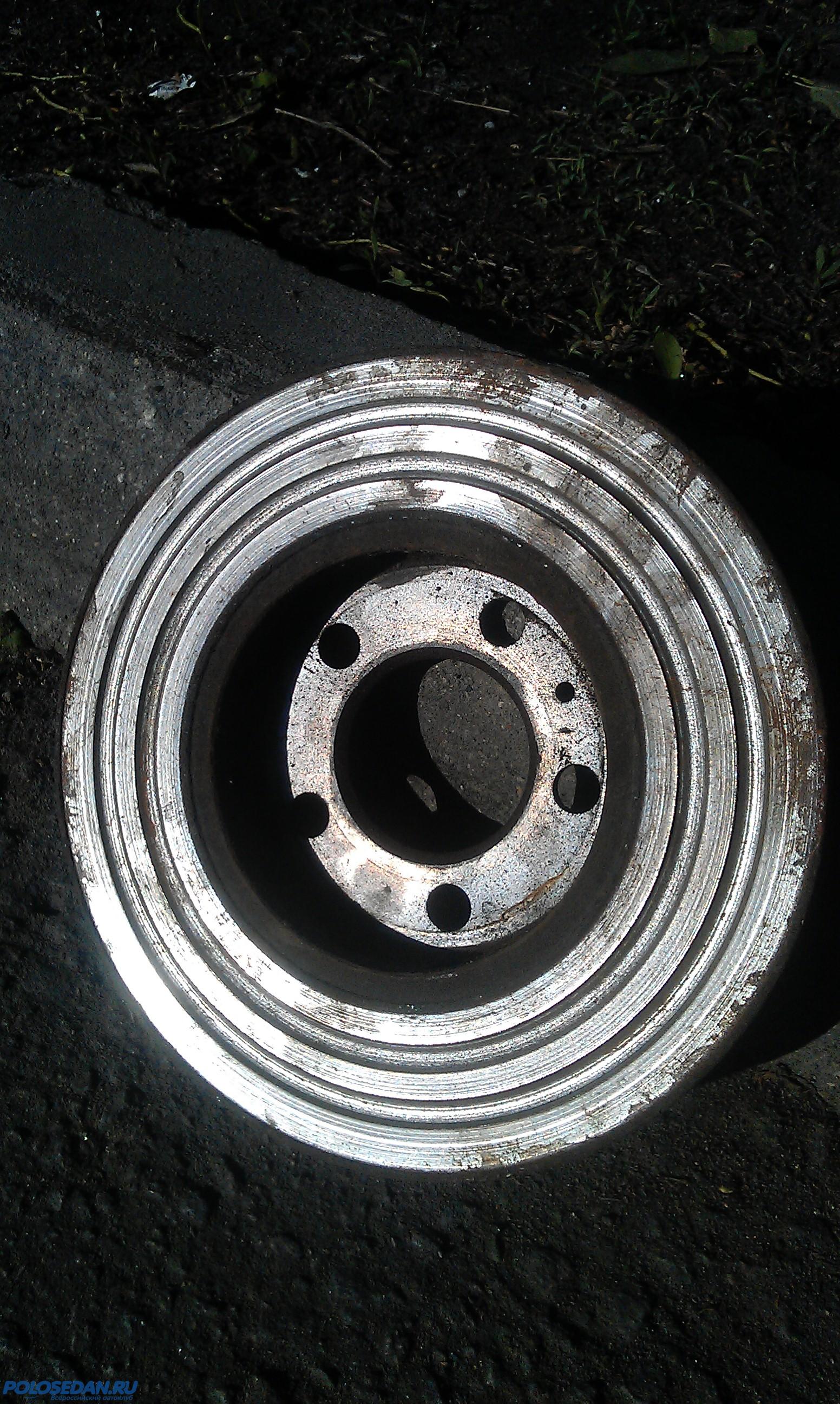

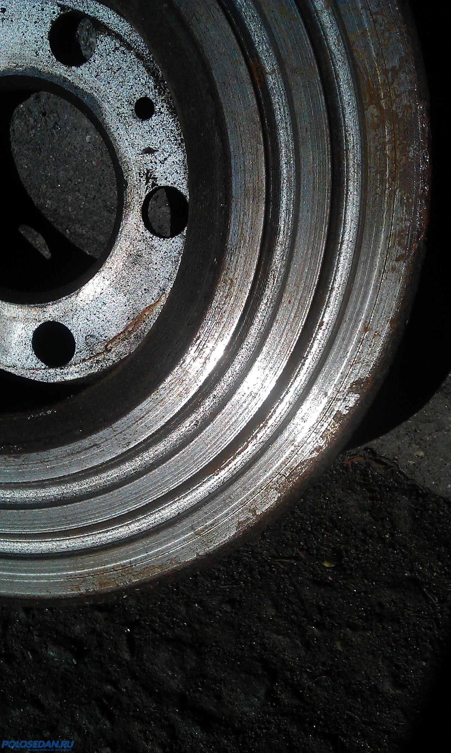

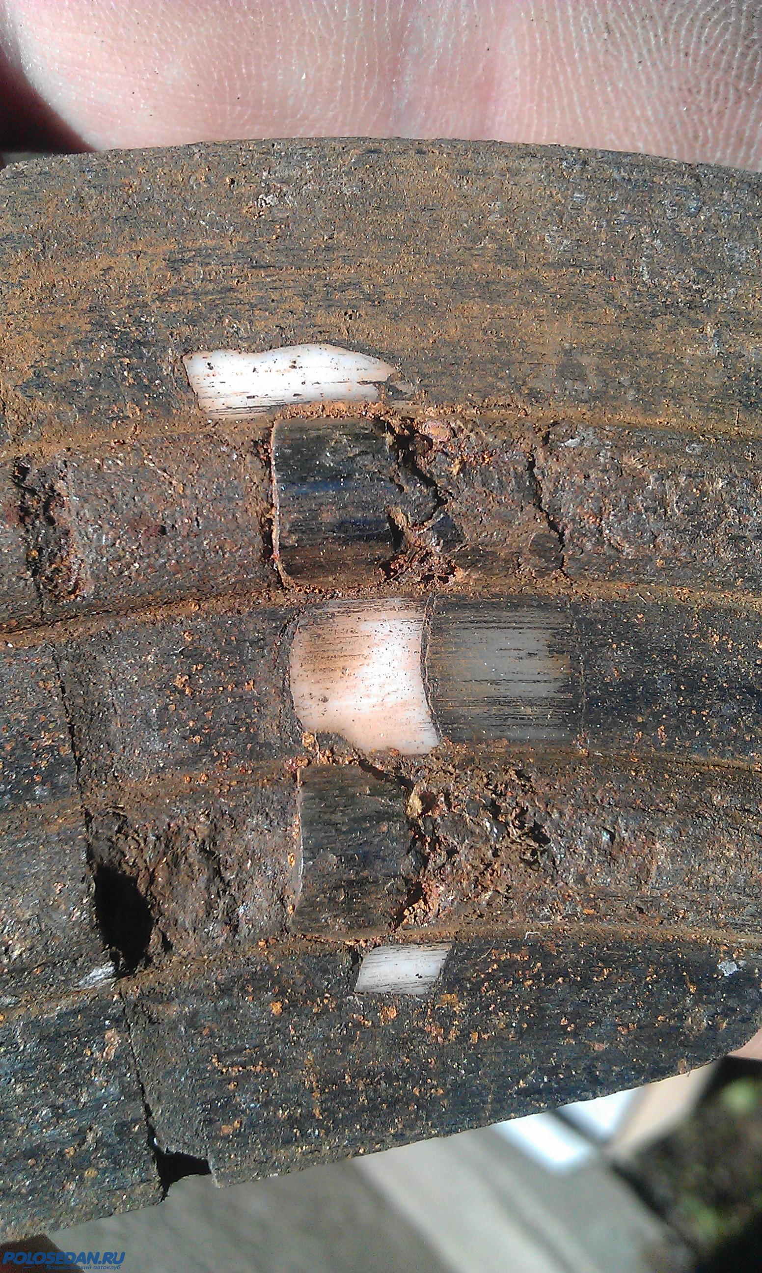

Решил заменить передние колодки на своем поло седане (выпуск 12.12), очень уж шумели правые. Колодки родные, с заводе колодки не менял (серия 1208077). Большим сюрпризом стали болты, вклееные во внутреннюю правую колодку. В итоге пришлось менять еще и диски. Будьте осторожны.

Веселые картинки. Очень занимательная картина износа. Индусы при производстве колодок болты уже начали совать в накладки, чтобы они меньше стирались?
Зарегистрирован: 13 апр 2015, 13:56
Откуда: harikeshi
или типа индикатор износа

harikeshi,
да-а....удивил.
первый раз такое вижу.
harikeshi писал(а):
....очень уж шумели правые.....
теперь урок на будущее, своевременно выявлять причины посторонних шумов исходящих из разных узлов авто.
Если сам не нашёл, обращаться к спецам.
Зарегистрирован: 14 апр 2015, 22:40
Сообщения: 22
Откуда: Подольск
Имя: Василий
так а самое главное,вы поняли в чем здесь прикол-подвох.!
износ видно только из внутренней части, с наружи все пучком. мне кажется кто их ставил знал.
