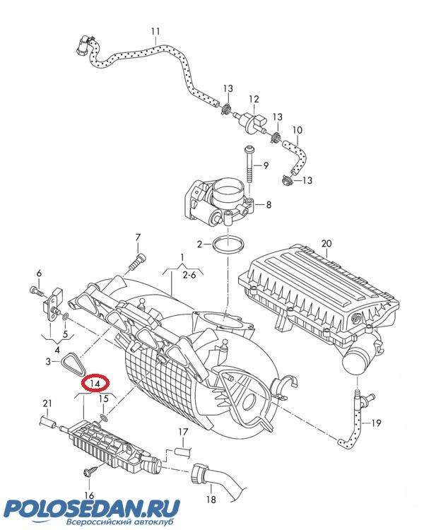

Даю наводку на течь....Пластамассовый обогреватель который находиться за выходным коллектором внутри. что бы до него добраться надо снять коллектор. Мне помогла жидкость Анти-течь радиатора. На картинке он под номером 83. Называеться...труба отопителя...
Добавлено спустя 1 минуту 45 секунд:
По каталогу ELCAST
Ушла охлаждающая жидкость
Подтверждаю сопливит "Труба отопителя"-> 036121188B (№14) или хомут на шланге(№21) или прокладка(№15) ... ещё не выяснил.
Но только не путайте - не "за выходным коллектором",
а в системе впуска воздуха - под патрубком впускного тракта (Впускной коллектор).
