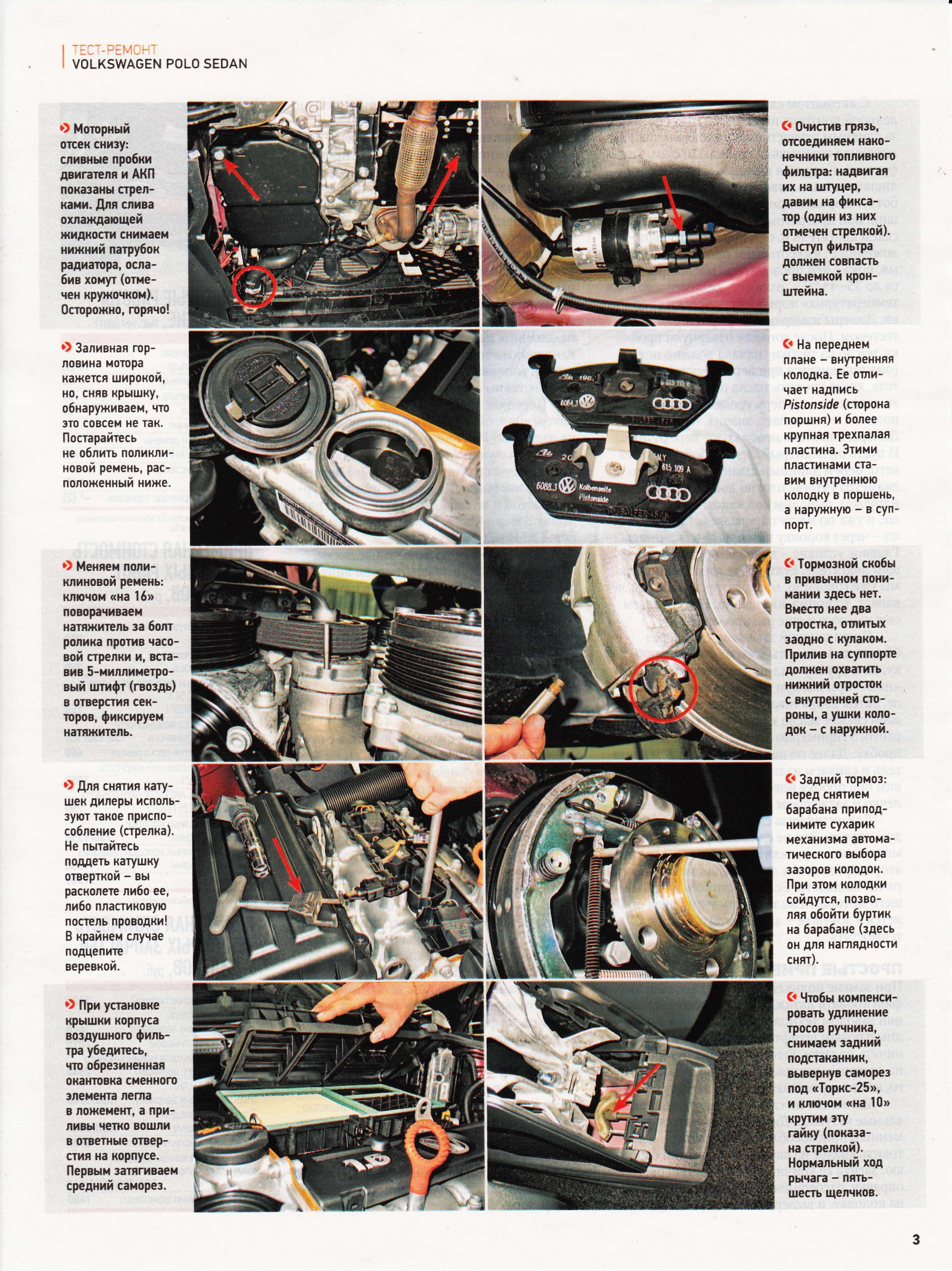

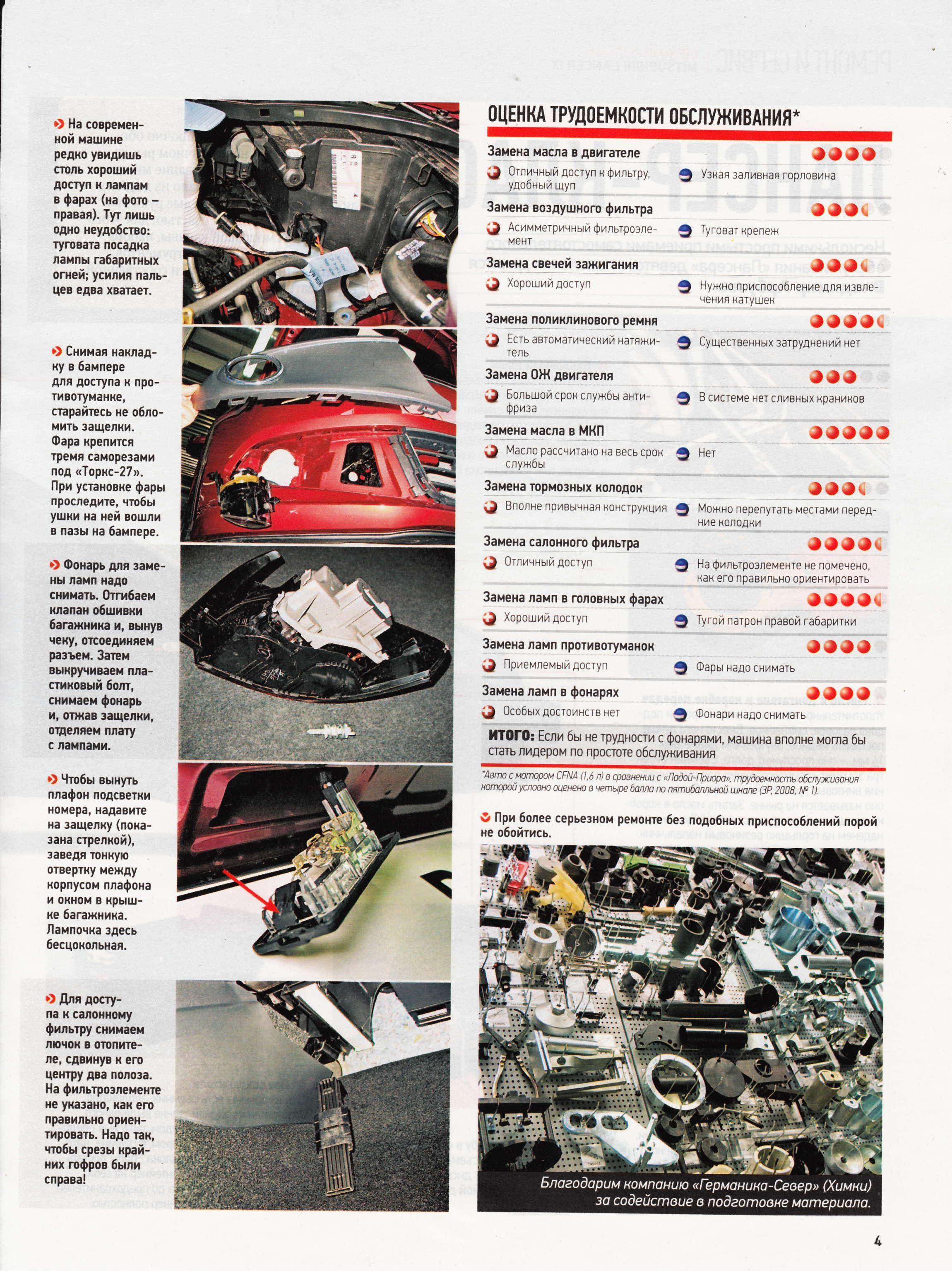

Вот тут нарыл в одном популярном журнале о том как сэкономить на ТО у Оф. дилера...
Комментарий к файлу: 4
ТО своими силами (руками!)...
ZR04.JPG [ 1004.18 КБ | Просмотров: 2773 ]
Комментарий к файлу: 3
ZR03.JPG [ 1.02 МБ | Просмотров: 2773 ]
Комментарий к файлу: 2
ZR02.JPG [ 1.11 МБ | Просмотров: 2773 ]
Комментарий к файлу: 1
ZR01.JPG [ 929.34 КБ | Просмотров: 2773 ]

Прикупил этот номер ЗР. Больше всего порадовало, что масло в МКП расчитано на весь срок службы
