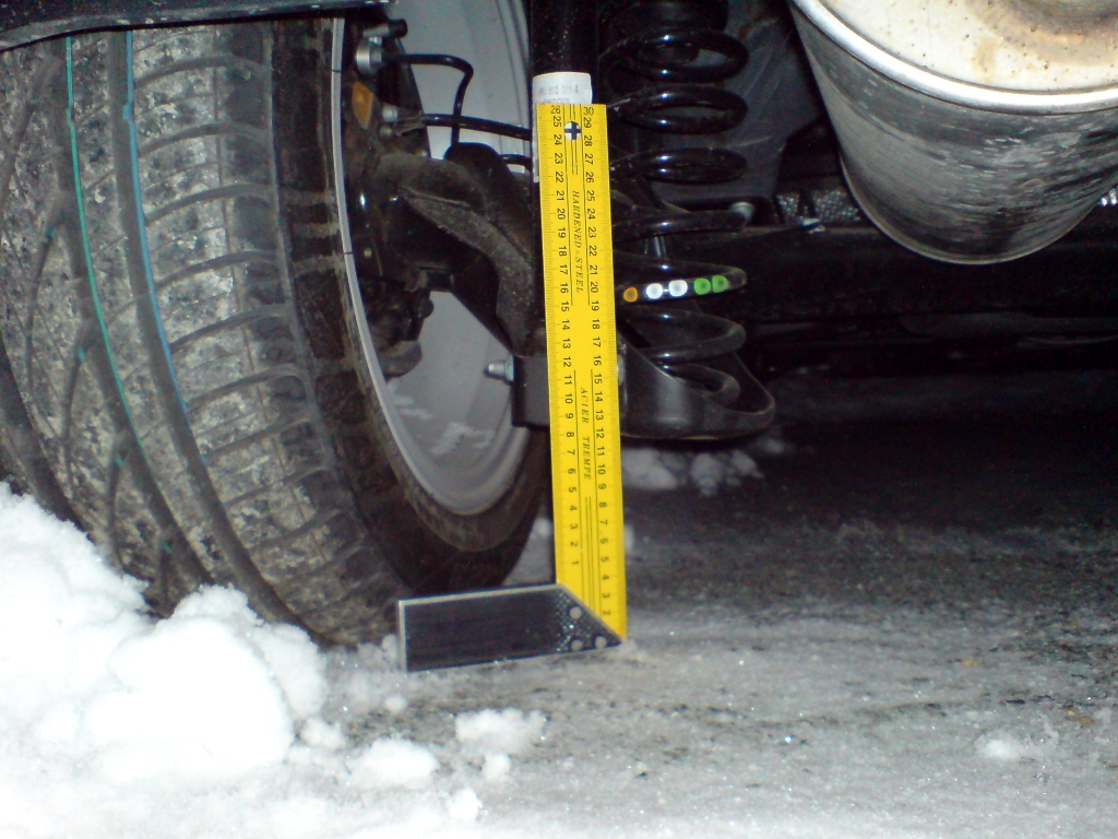

вот не обломался ведь, в час пик по пробкам поехал в салон Шкоды, оказалось Туров в продаже там уже нет, повезло что манагер собирался домой, и у него как раз оказался сей авто...
да, смотрел он на меня как на идиота, когда я в приличной одежде с портфелем наперевес полез под его машину, но мне ведь мне правда то важнее :grin: (правда по приходу домой "получил" от жены за испачканное плечо )

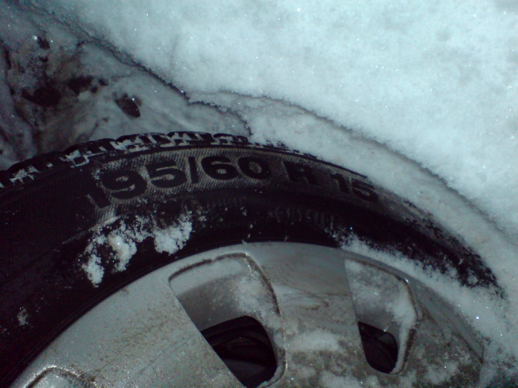

далее фото размерности колеса Тура ( оговорюсь, со слов самого хозяина размер не штатный)

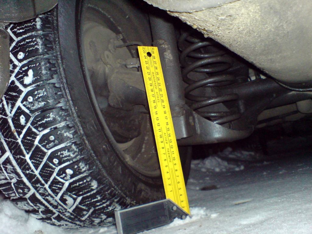

затем сфоткал свой Поло (хотя подобные фото уже выкладывались),
итак что нам скажет шинный калькулятор:
195/55/R15 у моего поло 195/60/R15 у тура
Поло Тур Разница
195 195 0 L — Ширина шины, мм
108 117 9H — Высота профиля, мм
381 381 0d — Внутренний диаметр, мм
596 615 19D — Внешний диаметр, мм
19 делим на 2 и видим, что разница минимальна + погрешность установки "уголка" и что в итоге то??? к чему опять шум то? расстояние от чашек до земли у Шкоды Октавии Тур с резиной 195/60/R15 ( причем здесь фабия?) учитывая аналогичную конструкцию, практически одинаковое!
