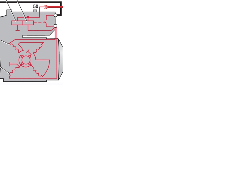

Eugeneumb писал(а):
Сравните токи потребления стартера и втягивающего реле
Сужу по стандартной схеме. Втягивающее имеет 2 катушки, одна, собственно, втягивающая соединена последовательно со стартером, вторая удерживающая - соединена с массой. В первый момент при пуске ток около тридцатки проходит эту цепь, якорь Ст не крутится. ВР срабатывает замыкает пятаки, ток идет напрямую в стартер. Эти же пятаки шунтируют первую втягивающую катушку, она бездействует, зато вторая удерживающая срабатывает. Якорь магнита ВР перемещается и замыкает пятаки, Ст бодро крутит. Так вот, если в начальный момент будет неконтакт в неприработавшихся щетках, пятаках ( в т.ч.недоход якоря магнита из-за загустевшей смазки) кроме щелчков ничего не будет полезного для пуска.
