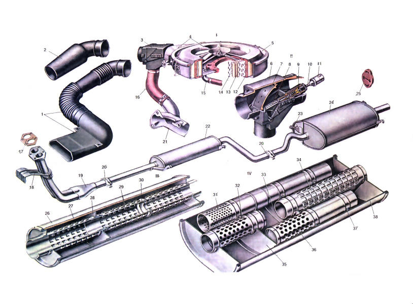

Подробнее про впуск

Скорее впуск не играет сильной роли в шуме. Выпуск видимо больше шум генерирует.Можно убрать фильтр воздушный и поездить. И посмотреть как изменится звук.
Несомненно, выпуск громче. Дал ссылку про настройки впуска, как влияет на Мкр (крутящий момент и пр.), не все так просто, как кажется на первый взгляд. На простейших восьмерках ВАЗа до автомата "зима-лето" есть утолщение, двойные стенки которого служат глушителем шума впуска. Глушит шипящий звук, рокот выпуска мотора нечто другое, особенно нашего.

Не хотел отвлекаться, приходится
Комментарий к файлу: пункт 2, верхний слева
ШУМ! Двигателя VW Polo седан, при наборе скорости
1gej.jpg [ 78.68 КБ | Просмотров: 4404 ]
