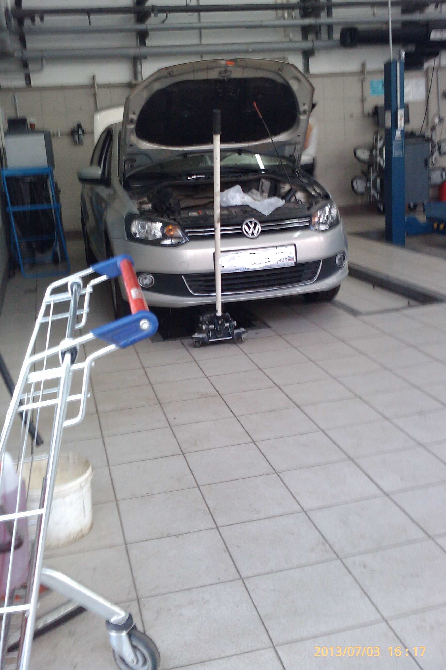

Имя: Всеволод
ОД РУС-ЛАН, Ярославль
Приехал обновиться с 8252 на 9970, мастер сказал, что версия актуальна, обновления не требуется - нет слов....
Ну ничего, дело завершу....
Зашел в рем. зону, первое что увидел:
а где же CFNA ?
IMAG1726.jpg [ 534.79 КБ | Просмотров: 3373 ]
