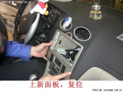

Комментарий к файлу: А нет ли подобного китайского варианта климата,на фокусе у людей работает отлично и стоит не дорого???
"Климат получается не как у ребят двузонный, а однозонный и в данном варианте дополнительные сервоприводы на заслонки не устанавливаются, а подключается тросик (существующий) управления заслонками к блоку...можно сказать обрезанный вариант датчик температуры находится поцентру блока, датчик солнечной активности отсутствует вообще..."

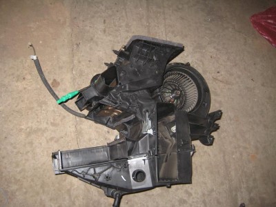

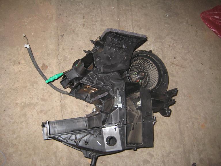

Комментарий к файлу: печка от второго фокуса
