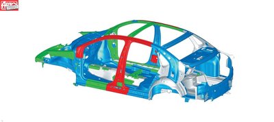

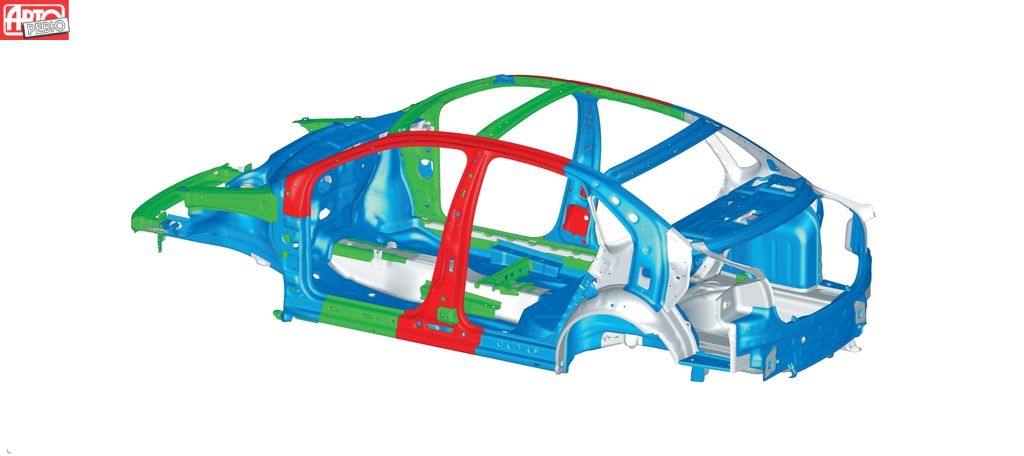

ув. sergeym немного меня опередил, но пусть это будет цитатой вышеозначенной статьи Авторевю / №23 (463), 2010
На долю низкоуглеродистой стали с пределом прочности менее 140 МПа у седана Polo приходится всего 38% массы кузова. Лонжероны, пороги, моторный щит и часть усилителей изготовлены из особо прочной стали (предел прочности 140—300 МПа, детали окрашены синим). Высокопрочная сталь (300—1000 МПа, зеленый цвет на схеме) идет на верхние лонжероны, балку переднего бампера, вставки в пороги, усилители крыши и опорные площадки передних кресел. А наружные панели средних стоек и верхней части боковины отштампованы из стали с пределом прочности более 1000 МПа (выделены красным)
Жесткость кузовных деталей
