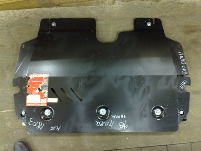

Scinner,а у тебя такая вот защита безпроблемно встала,как на фотке?я сегодня купил,фирмы Шериф,пока не ставил,на днях возьмусь.смутило только то,что на этом форуме в разделе "Магазин"продается тоже Шериф,но с технологическим отверстием для смены масла.вот и думаю-у меня подделка шо ли?:-))
Установка защиты картера фирмы Шериф!
010520112042.jpg [ 887.75 КБ | Просмотров: 11143 ]

седня решил ее родимую поставить.приехал в гараж,снял пластиковый пыльник,погрустил с Шерифом полчасика-и поехал домой..............
ну вааааще не понял-куда ее присобачить?!вся проблема-в установке этих двух кронщтейнов,кот.идут в комплекте с Шерифом(ну а к ним то уже прикрутить саму защиту я думаю будет не сложно).и вот я не понял-в какие дырки в ланжеронах прикручивать эти кронштейны и собственно говоря каким образом?!

Valerik посмотри мой фотоотчет внимательно в лонжеронах есть большие отверстия туда и вставляй болт с приваренной рамкой

markof,пасибо!!!Разобрался наконец таки:-))
взял нотбук в гараж,поставил на газетку,на пол(чтоб из ямы при установки защиты были фотки перед лицом:-))-и все сделал.
