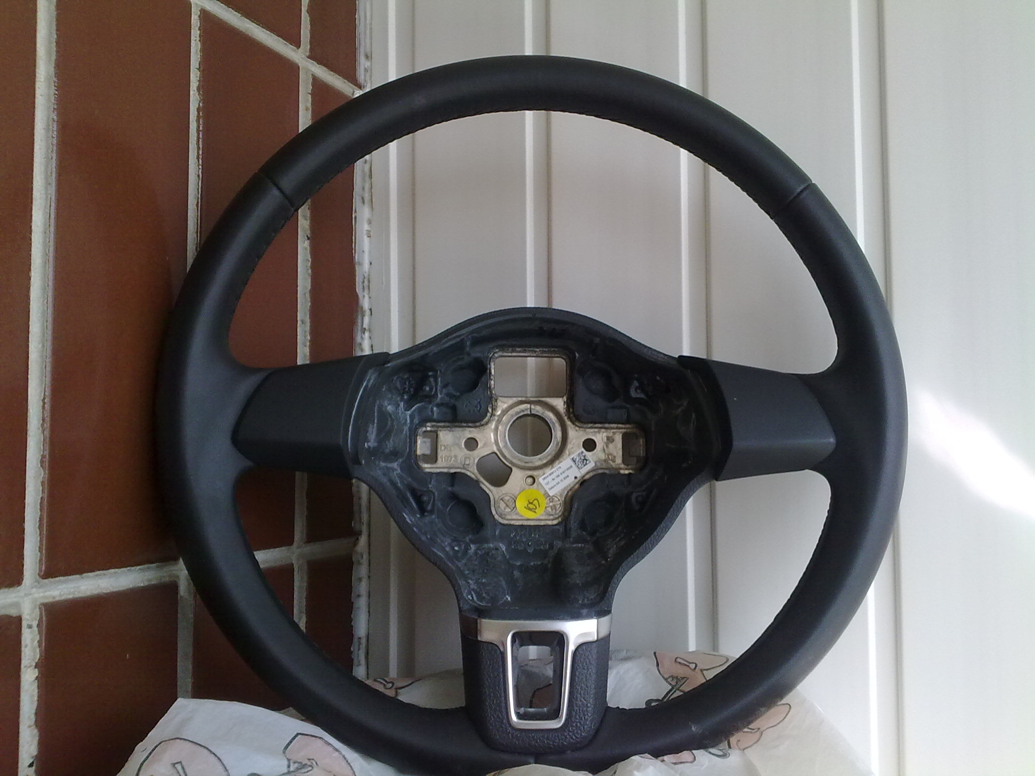

как то где то месяц назад руль от 6 гольфа кожанный с кромвставками я купил с рук, тоже через форум, сказали что подойдет.
приехал в сервис, стали устонавливать и оказалось что руль то подходит :-) а вот подушка нет :-( стал пробивать руль и выяснил что подходит он на последние модели гольфа, кадди, тоурег и еще что то, не помню, но не поло russian_roulette
пришлось продавать... продал :-) парень на джете забрал!
НЕ СОВЕТУЮ ПОВТОРЯТЬ МОИ ОШИБКИ :cry:
кстати цена вопроса была 3000руб
В итоге ничего не понятно из того что ты написал.
Ты купил руль без подушки?
Вот такой?

И пытался туда впихнуть нашу подушку?
Или вот такой?
Куплю кожаный руль в поло  Москва
Ни в один ни в другой наша подушка обычка от поло не встаёт.
Они имеют принципиально разные крепления.
вот что у меня было, без подушки.
пытался не я, а ОД
1111111111111111111111111111111.jpg [ 359.35 КБ | Просмотров: 3172 ]

Насколько я знаю, рули которые стоят у нас и еще у некоторых моделей вага, имееют такое крепление для эйрбега:
И под него соответственно встает только подушка родная 6R0 880 201 D либо 5K0 880 201 F
Все остальные с круглой подушкой, имеют вот такое врепление:
Такое же как и на том руле который ты купил.
Для чего такое разнообразие крепежей, можно только догадываться)
Может быть и подушка у нас урезанная??? Не удивлюсь)))
Но подушек много) Может быть еще бывают и другие крепежи:
3C8 880 201 K, 3C8 880 201 L, 5K0 880 201 G
Так что караул)
