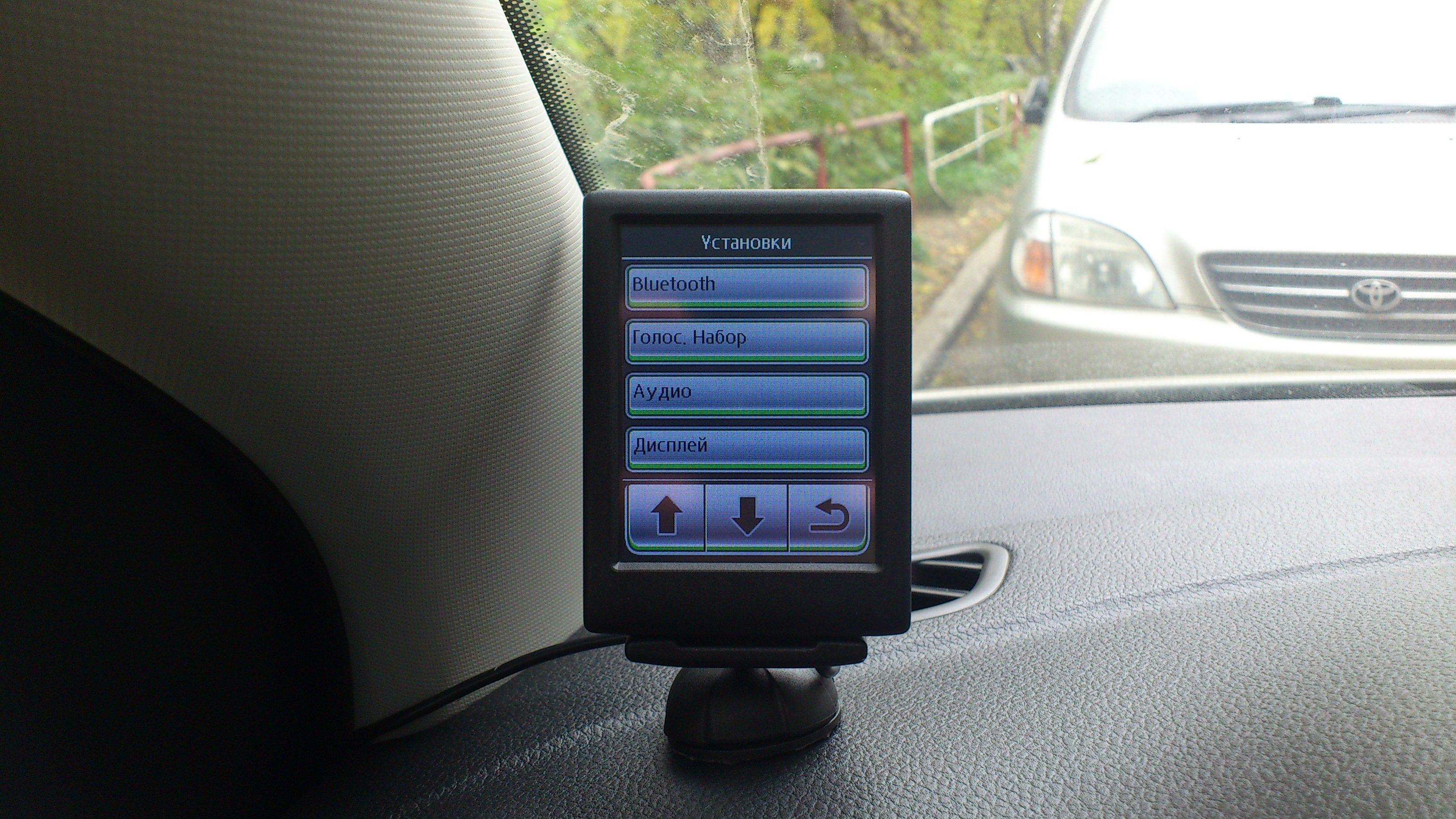

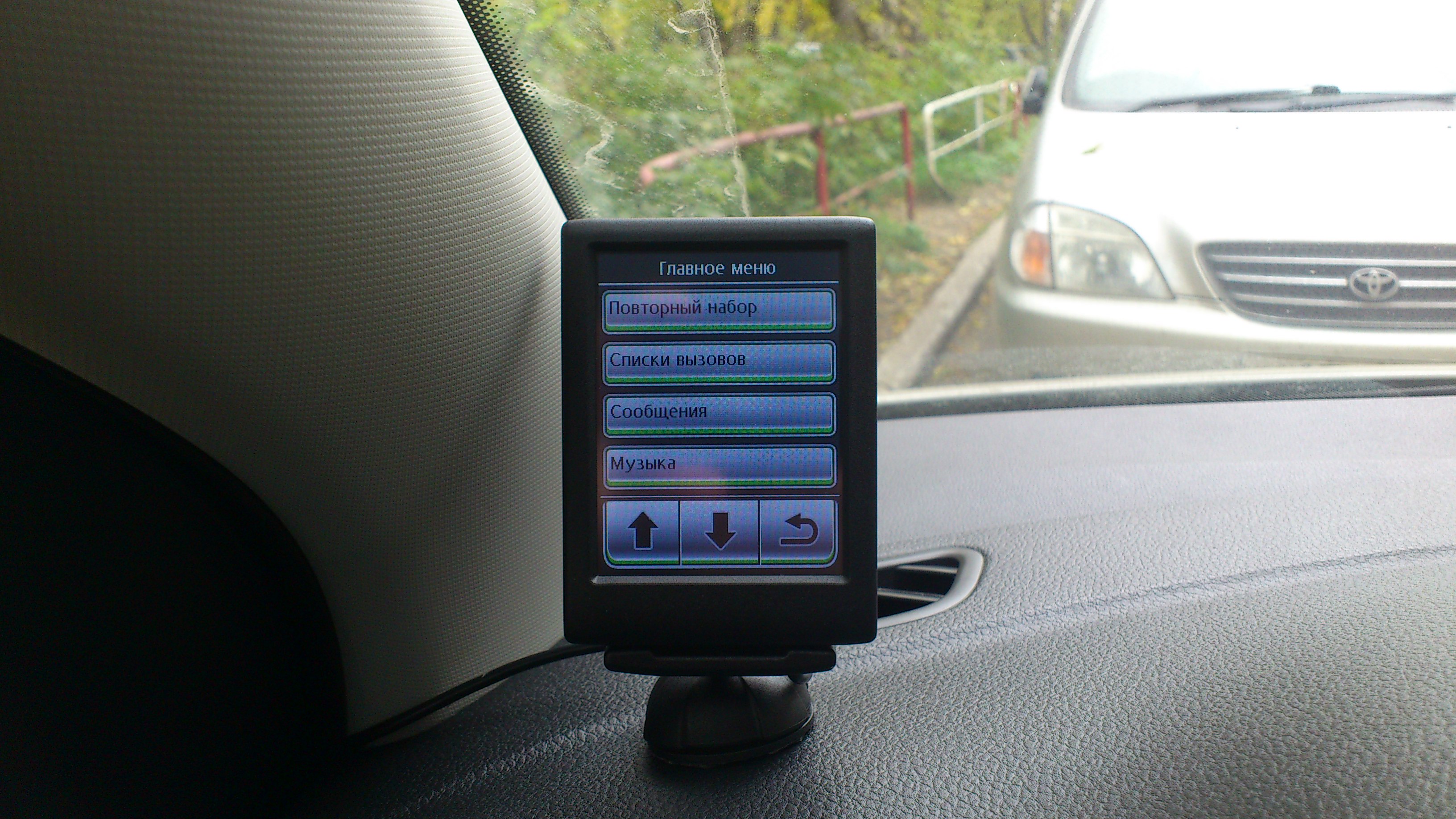

Привествую всех!
Установили мне вчера такое устройство, ставил официальный дилер.
Ожидал, что заработает кнопка на руле. Но не тут-то было. :( Это расстроило меня, как-то странно: вроде фирменное устройство, рекомендованное производителем, а кнопка не активировалась. Может все же кривая установка?
Ответить на звонок или дать отбой можно только нажав на экранчике нарисованную соотвествующую зеленую или красную кнопку. Ну или на самом телефоне.

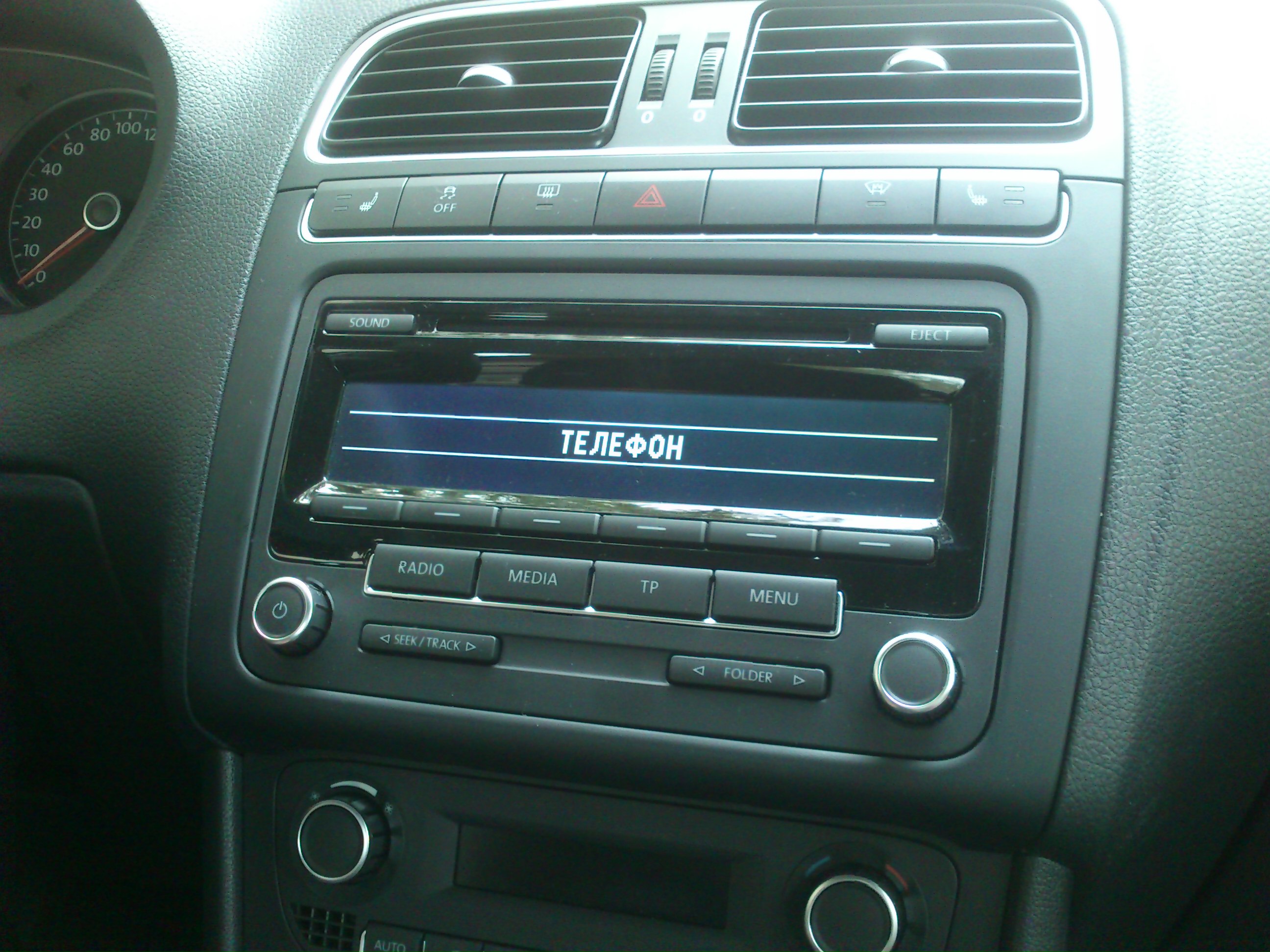

Во время звонка музыка (310-я магнитола) замолкает, на ее экранчике пишется надпись "Телефон".
Женский голос комментирует все операции. По-русски. Произносит записи из телефонной книги. Корявенько, бегло, но по буквам. :)
Голосовой набор как-то не удалось мне пока освоить. Лишь раз смог вызвать голосом абонента.

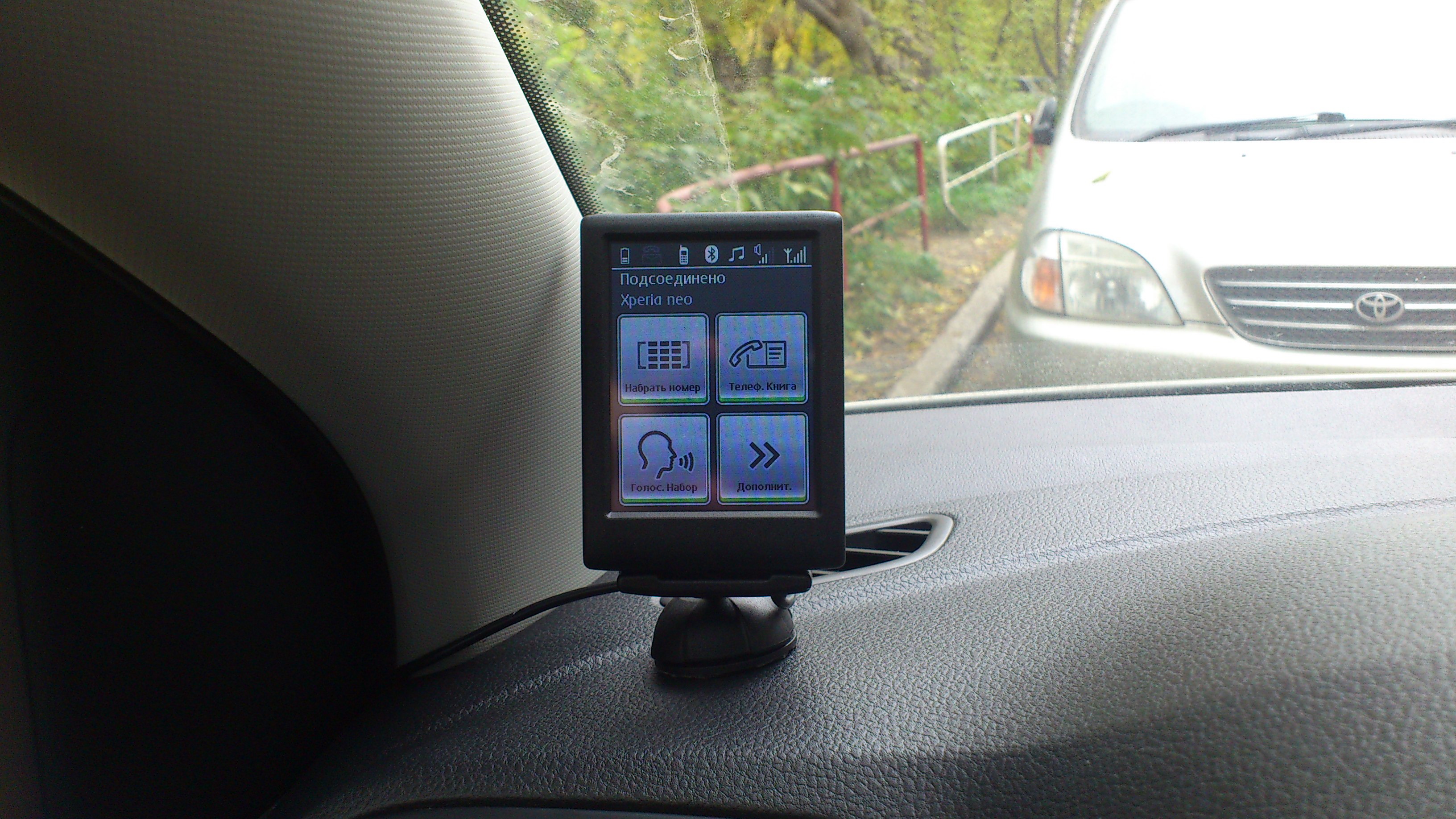

Телефонную книгу отражает не из симки, а из книги. Телефон у меня СониЭрикссон Нео.
На экранчике устройства показывается не полная запись из книги, а урезанная: часть фамилии и часть имени, что так же расстроило.
Но говорить стало очень удобно! И слышно хорошо как звонящих, так и им меня.
Подсветка экранчика регулируется. И он может сам автоматически менять яркость в зависимости от времени суток.
Меню на русском.
Где-то читал, что смс-ки это устройство на экран позволяет выводить. Но что-то у меня это не происходит. Хотя значок "конвертик" не подсвеченный на экране есть. То есть он может загораться.
Буду дальше осваивать. :)

bob007, молодец!
Сразу вопросы:
1. Микрофон в плафон салонного освещения ставили? У тебя же Премиум, в том плафоне у Премиумов (или хайлайнов, не знаю) специальное место вроде для микрофона есть.
2. Экранчик куда поставили, как прикрепили?
3. Еще какой-то блок присутствует или экранчик напрямую к RCD310 присоединили? Вроде бы еще какой-то блок должен быть (я уже давно что-то не в теме, забыл все), если блок есть, то куда его запихали?
4. У тебя во время звонка какая музыка замолкает - радио, CD или Media-In?
5. Кнопка на руле "Телефон" не работает - это конечно хреново, и фиг его знает должна она работать с этой приблудой или нет. А кнопка на руле "Микрофон" как стала работать? Без Тач-Фон-Кит она ставила на паузу музыку, или выключала звук в режиме радио. Как теперь она работает?
6. Провода какие-нибудь видно или все аккуратно спрятали?
7. Ну и фото хорошо-бы.))
Сообщения: 218
Откуда: Томск
Поблагодарили: 58 раз.

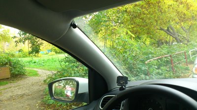

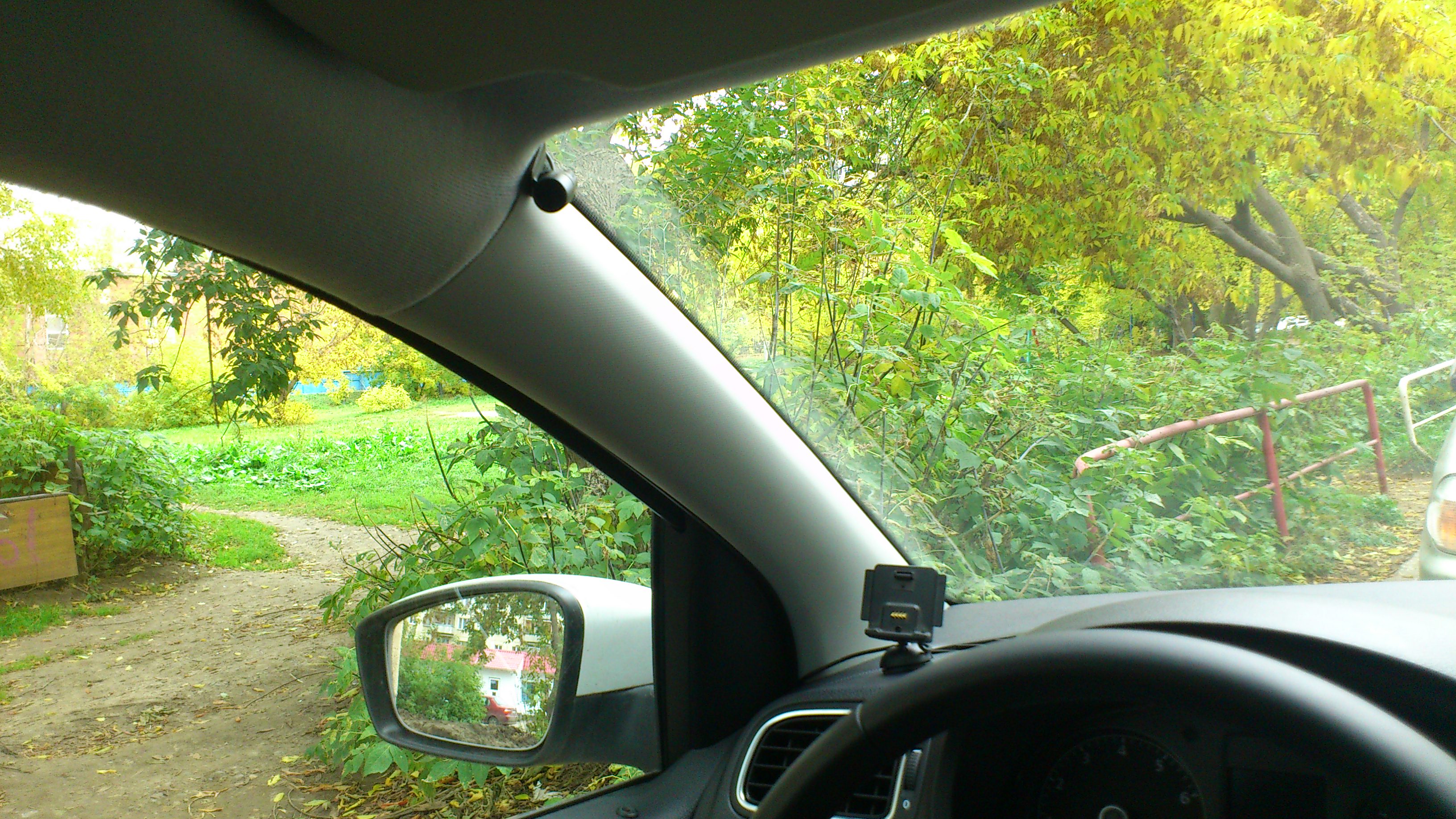

1. Микрофон идет в комплекте. И он выносной. Закрепили слева на стойке вверху, там, где угол лобового стекла.

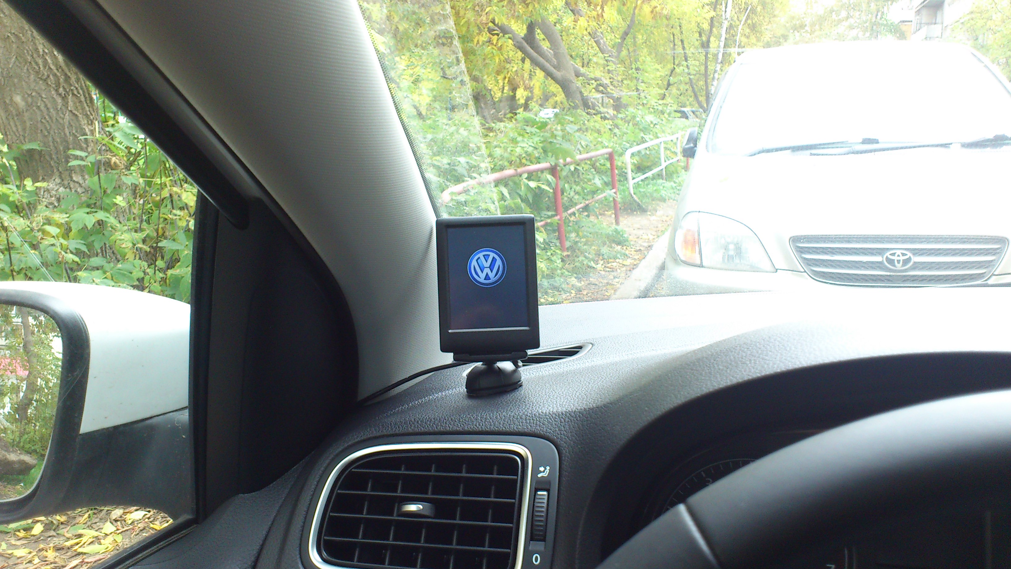

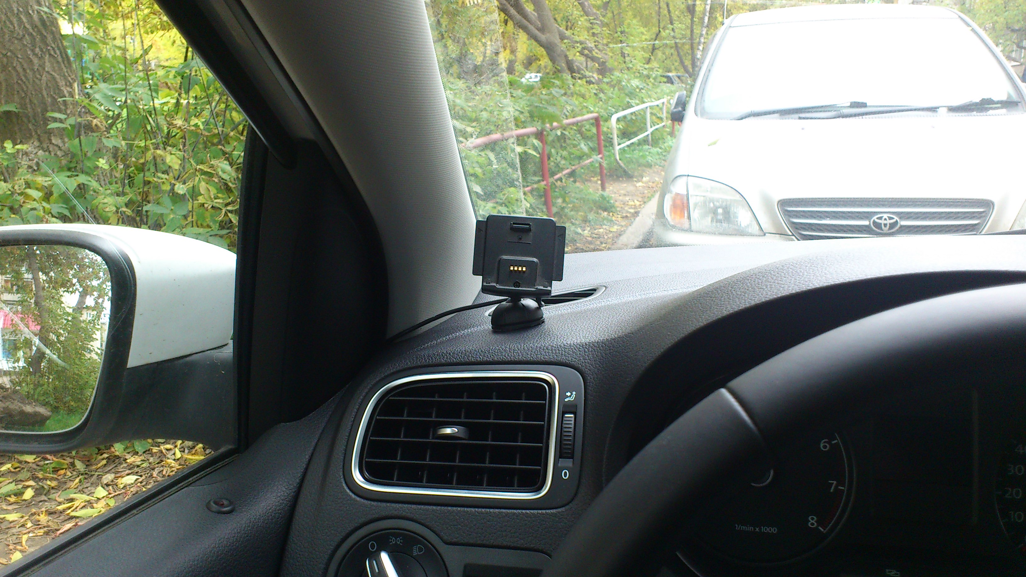

2. Экранчик слева, на панели у стойки.

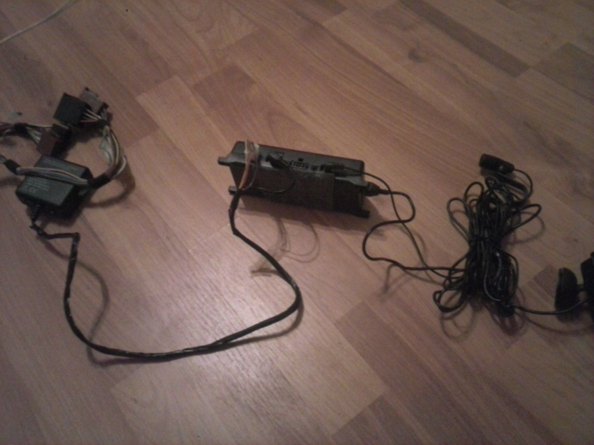

3. Да, есть основной блок Bluetooth с несколькими разъемами. В один из них втыкается шнур, соединяющий этот блок с экранчиком. Другие разъемы на нем для микрофона, соединения с магнитолой. Крепится он где-то внутри панели. Вероятно на корпусе самой магнитолы. Двусторонним скотчем.
4. Во время звонка замолкает и радио, и флешка. Диски я не слушаю, но думаю, что и диск так же прерывается.
5. Кнопка "микрофон" свою функцию никак не изменила.
6. Провод есть, подходит к креплению экранчика. Не слишком он бросается в глаза.

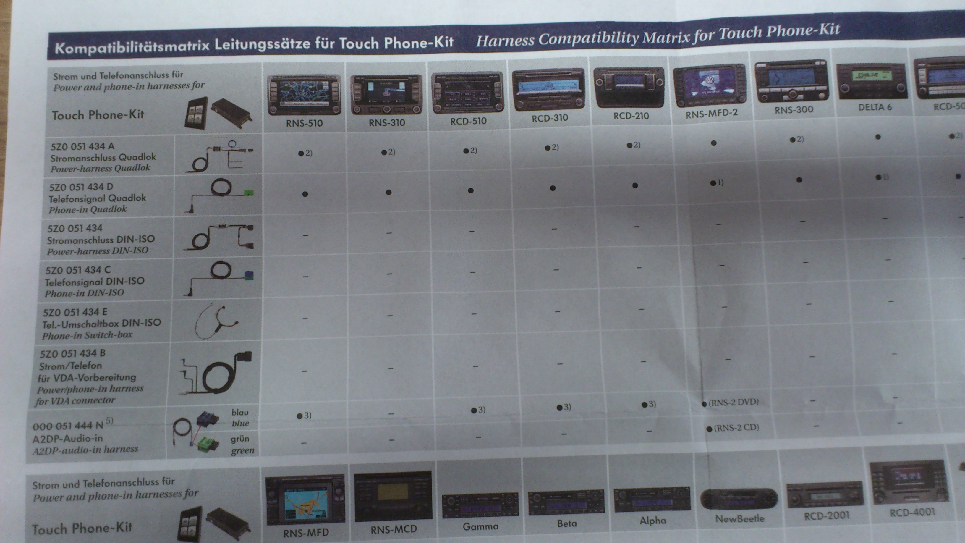

7. Фото прилагаю. :) Я покупал б\у. Есть одно фото этого устройства "в сборе" из темы автора объявления о продаже. Плюс сфотал у дилера бумажку, входящую в комплект этого устройства Блютуз. Там указаны номера кабелей. Основного и, как я понимаю, дополнительного, для того, чтобы музыку с телефона слушать (аудио кабель).

Нет, без экранчика не будет работать. Но снимать его и ставить не трудно. Легко отщелкивается (по бокам крепления две длинные клавиши,их нужно одновременно нажать двумя пальцами) и назад ставится практически одним движением в свое гнездо.

Более менее разобрался с голосовым набором. Неспешная такая процедура получается. :)
Нужно нажать на экранчике сенсорную кнопку "Голосовой набор", появится список действий. Женский голос чего-то там говорит...пару фраз, предлагает что делать. Произносим "Телефонная книга" и ее начало отображается на экранчике. Далее опять виртуальная женщина чего-то говорит. Произносим "Выбрать такого-то", но надо знать как абонент записан у тебя в списке телефонной книги. На экранчике появляется эта запись. Если все верно, произносим "Набрать". Появляется надпись "Набрать? Да. Нет." Женщина спрашивает "Набрать мобильный номер?" Говорим уже с явным раздражением "ДА!" и получаем наконец-то набор. :grin: Занимает весь этот процесс секунд 20-30 наверное... :?

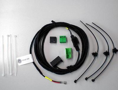

Вы лично такой видели и ставили в светильник?
А то в некоторых форумах и вот здесь http://vw.auto-forum-roskilde.dk/global ... 20Polo.pdf
фигурирует другой номер Mikrofon fr RNS 315 1T0057900
в который является комплектом - см. фото.
Сомневаюсь теперь...
