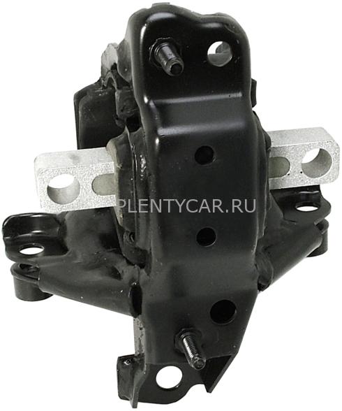

по-моему наоборот, на наших опорах как раз стоит внутренняя мягкая часть из пластмассы, вот её то и брызгают, но считаю это не выход из положения, Украинцы в основном отписывались, что им ставят взамен нормальную новую опору VAG 6Q0199555AS
бракованные опоры КПП
VAG 6Q0199555AS.jpg [ 29.04 КБ | Просмотров: 4344 ]

Остается единстенный выход - приобрести нормальную новую опору VAG 6Q0199555AS и провести сравнение с нашей 6RF 199 555 B, а лучше независимую техническую и технологическую экспертизу обеих. Вот только кто этим займется?..

По поводу лета,сразу скажу все ок.Купил в марте 2011года,сразу буквально застучала.Долго не мог понять что с ней делать,а потом догадался.Облил правда сразу две опоры(верхнею и нижнюю) и сразу стало все нормально.Сейчас уже опять весна и с тех пор нормально,пробел 11000 км и все хорошо тишина идеальная.На форуме кто сделал как я подсказал у всех все ок.Если кто не верит в это можно поменять на испанскую.Она более прорезиновая.
Подтверждаю, на первом ТО, после жалобы на стук, гарантийная замена опоры на опору от евро хетча
