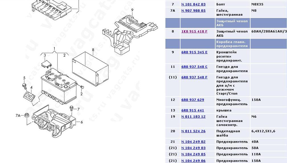

http://vagcats.info/base/vw/3/2218/678/9/3849
Снятие АКБ!По-моему перемудрили немцы!!!
1.JPG [ 85.43 КБ | Просмотров: 5965 ]
Если я правильно понял-присутствует недокомплект проданного мне автомобиля-отсутствует защитный чехол батареи !И я теперь должен его докупать?!
Кто скажет-из какого материала он сделан и возможно ли его изготовить в домашних условиях?

У меня его тоже не было, да и у других наверное его тоже нет.Похоже докупать его надо самим.

http://forums.drom.ru/toyota-ipsum-nadi ... 34863.html как вариант)

От ночного охлаждения он не спасет, а вот прогреться от двигателя в мороз как раз помешает. Если уж так хочется согреть аккум, то видел где-то специальные чехлы с тенами питающимися от самого аккумулятора. Но тут тоже палка о двух концах...

У меня есть, в том числе и утеплитель капота. Видел многих без утеплителей под капотом и на АКБ.
Очень странно.

Ну утеплитель капота или как там шумка капота тоже есть,но коробки для аккума не было.Может на поздних выпусках стали ставить,не знаю.Может эту тему перенести в форум Электрооборудование Polo седан?

Зимой с таким арсеналом утеплителей коробка противопоказана, тепло передается от двигателя минуя помеху от коробки. А вот экран от сквозняка нужен, если не хотите просто-напросто закрыть прямоугольное отверстие ниже заборника воздуха в решетке радиатора. Для лета это отверстие очень необходимо для охлаждения потоком набегающего воздуха части АКБ, что ближе к двигателю и, далее воздух, проникая между головкой блока и батареей, дует на БУД снижая "тепловой экстрим мозгового центра".
