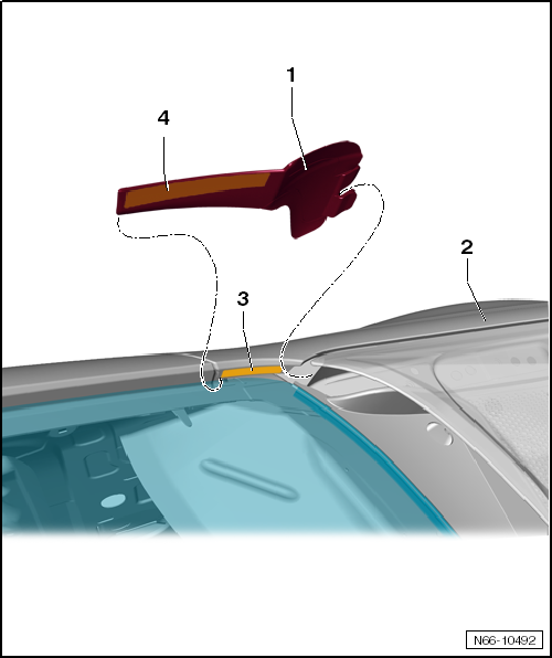

gelozevs777 писал(а):
Makskas
Нее, у меня таких не было изначально.....да и крепить их там не к чему.(спецом сходил посмотрел)
У тебя там щель что ли? Там ладонь влезает,а говна всякого сколько поместится!Полное крыло!
Сообщения: 8090
Поблагодарили: 1816 раз.
Makskas
Мне кажется зря Вы на кого то грешите....и вот по чему
Выдержка из Эльзы
Указания по монтажу облицовочной планки крыла
Облицовочная планка при снятии повреждается.
Для удаления клея использовать только средство -D 002 000 10-.
На склеиваемых поверхностях не должно быть загрязнений, они должны быть обезжирены.
Наклеивать облицовочную планку следует непосредственно после очистки.
Снимать защитную пленку непосредственно перед монтажом.
Работы выполнять при температуре около 21 °C.
возможно отклеилась и отлетела
Пропала облицовочная планка крыла
N66-10492.png [ 90.63 КБ | Просмотров: 2927 ]
Зарегистрирован: 16 дек 2011, 08:05
Сообщения: 33
Makskas
Выдержка из Эльзы
возможно отклеилась и отлетела[/quot
Всё возможно!Рашен сборка!
А интересно это гарантийный случай или страховой!У меня каско!
