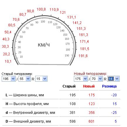

Если верить шинному калькулятору, то внешний диаметр запаски с размерами 175\70 R14 на 5мм больше, чем внешний диаметр 195\55 R15. Разница в 5мм, т.е. разницы нет, и правилами такая рокировка врядли может быть запрещена.

Запаска типа "докатка"
Докатка - это совсем другое
она по ширине неполноценная и ограничвает скорость и время езды на ней
