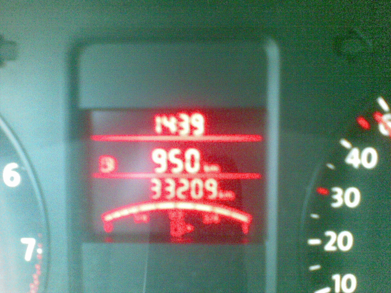

Зарегистрирован: 07 ноя 2010, 15:44
Сообщения: 91
Откуда: Московская обл.
Поблагодарили: 67 раз.
Вот на фото мой запас хода на полном баке!!!
Увеличился расход топлива VW Polo седан.
08022013(005).jpg [ 448.6 КБ | Просмотров: 4995 ]
Своих денег стоит однозначно! Рекомендую!
minog писал(а):
екомендую МАNN поменять на родной и с ним проверить,
У меня сейчас МАНН стоит-расход на месте, думаю фильтр тут не при делах.
