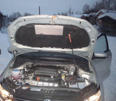

Так что ли?
"Кривой" двигатель?!?
IMG_1542.JPG [ 1.05 МБ | Просмотров: 6509 ]
Машиной очень доволен

ну да примерно так. Ну может чуть поболее.

Врядли это брак или подобное.

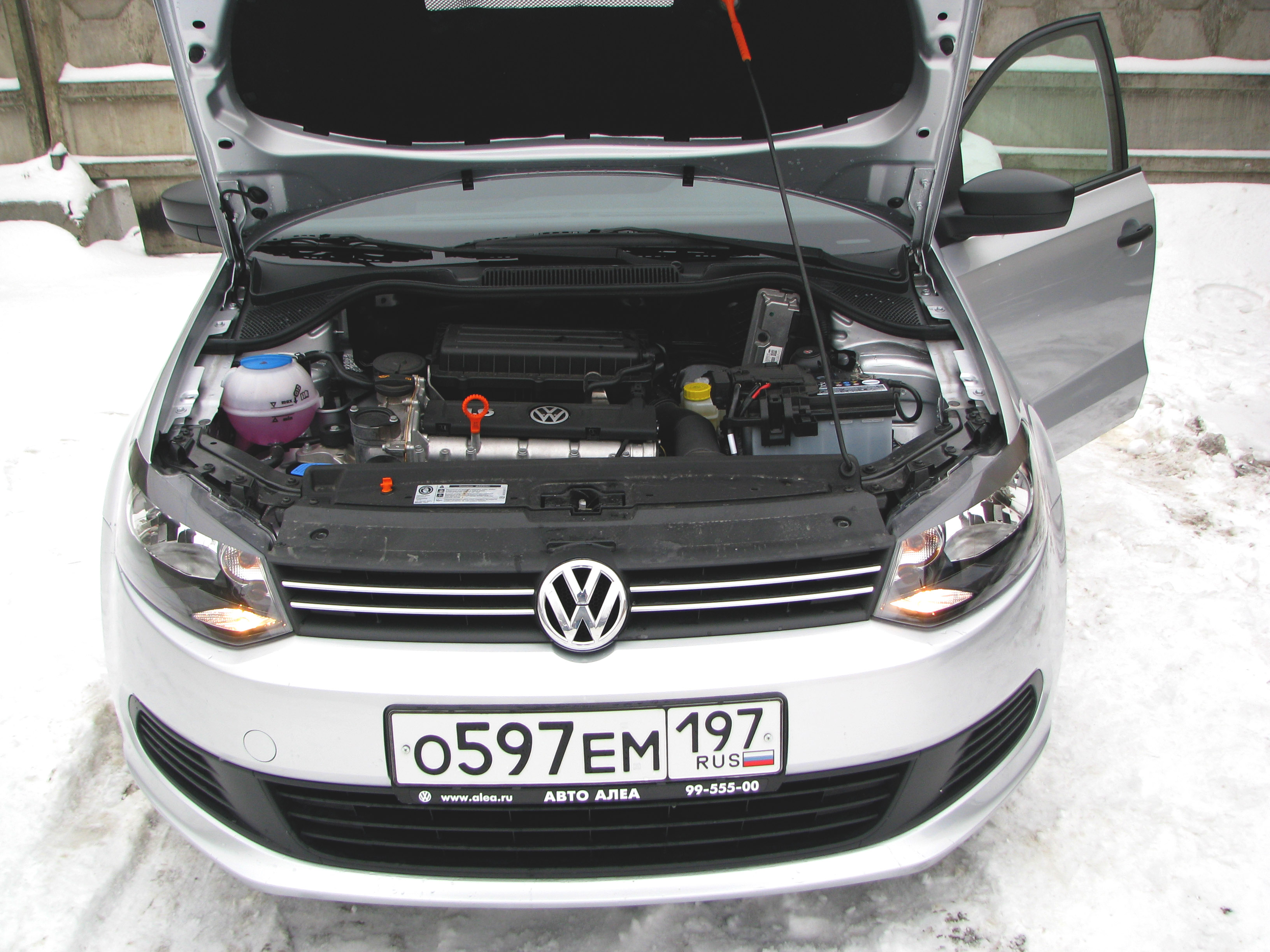

То же катаюсь с кривым :grin:
SDC12451.JPG [ 1.71 МБ | Просмотров: 6377 ]

Двигатель стоит не криво, а правильно. Иначе запаритесь менять левый внутренний ШРУС (или трипоид - не знаю что там стоит). На пятнашке наклон был наоборот и внутренний левый шрус менял через 4500-5000 км пока не допер что на коротком приводе слишком большой излом. После замены подушек на правильные двигатель выровнялся и ШРУС не менял с 15000 до 200000 км (7 лет). Остальные три заводские остались. Единственный заводской косяк в 2115. Поло сейчас на переборке двигателя после 26000 пробега за год.
