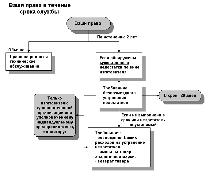

Как вы думаете, вышедший из строя двигатель является существенным недостатком? Наверное нет! А вот если мы докажем, что двигатели выходят из строя по причине конструктивного недостатка, т.е. по вине изготовителя, то наверное VW придётся установить на этот двигатель срок службы. Все тут тыкают на DSG, так там общественность двигалась, и люди отстояли свои права. А мы тут что? Трём клаву! А почему мы её трём впустую? Потому что у нас нет фактов, подтверждающих наличие проблемы. Точнее факты есть, но они не убедительны, потому что их мало, и нет бумажных подтверждений. Повторяю: Собирайте факты ремонтов двигателей, и бумажки по ремонтам от дилеров.
Модераторы! Простите за красный цвет!
Какие права Вы имеете в течение срока службы?
В течение срока службы Вы имеете право
на обеспечение ремонта и технического обслуживания товара (работы),
на предъявление требований по поводу существенных недостатков в товаре (работе),
на возмещение вреда.
А если срок службы не установлен?
Если срок службы не установлен, Вы имеете право предъявлять требования
в течение 10 лет со дня передачи Вам товара (работы),
а если день передачи установить не удается - со дня выпуска товара (выполнения работы).
(п. 6 в ред. Федерального закона от 21.12.2004 N 171-ФЗ)
срок службы.png [ 20.85 КБ | Просмотров: 50947 ]
