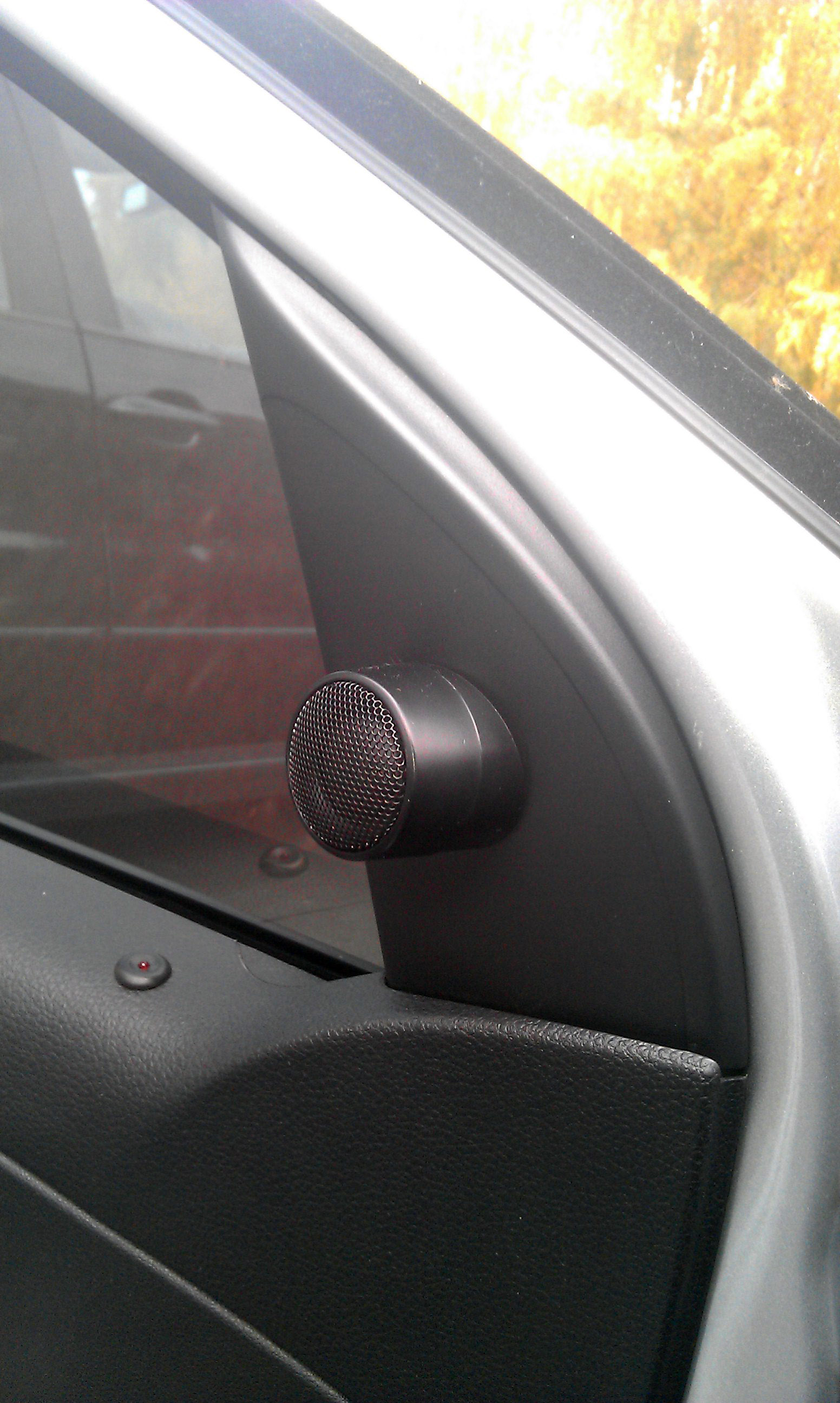

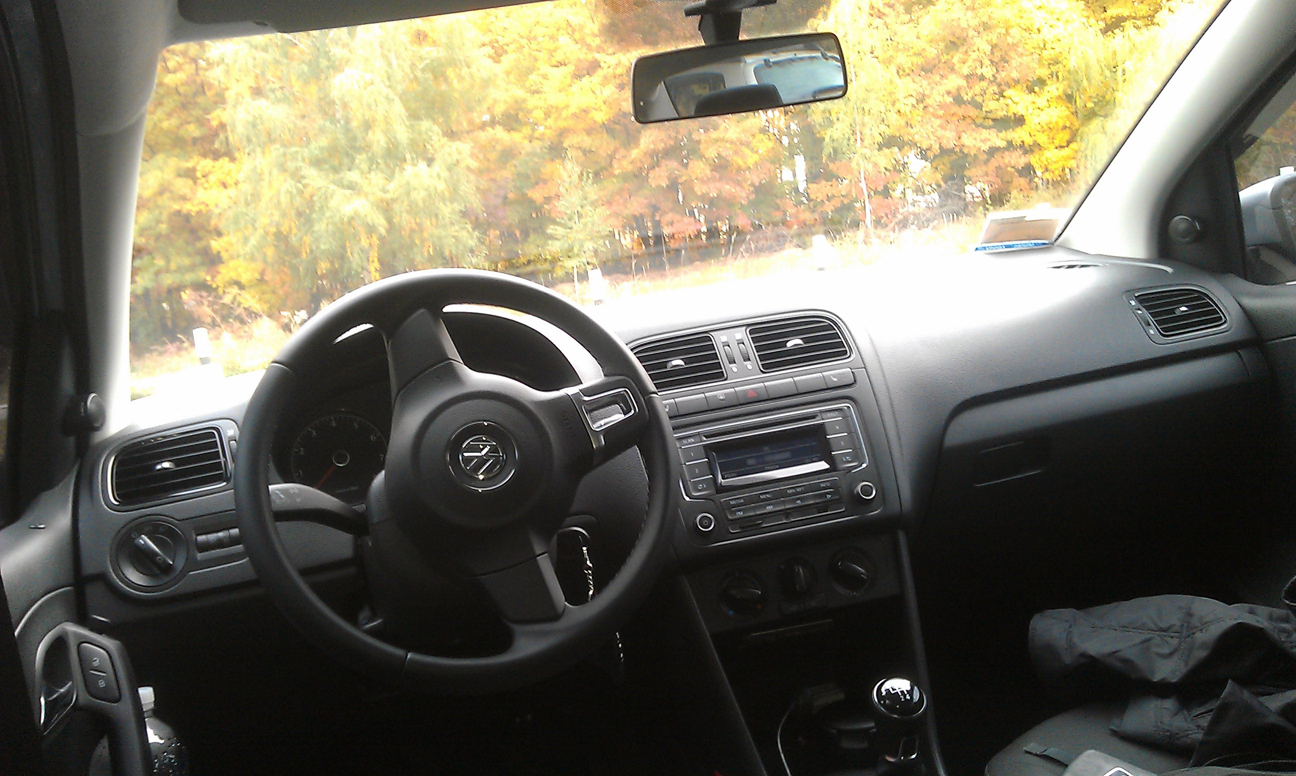

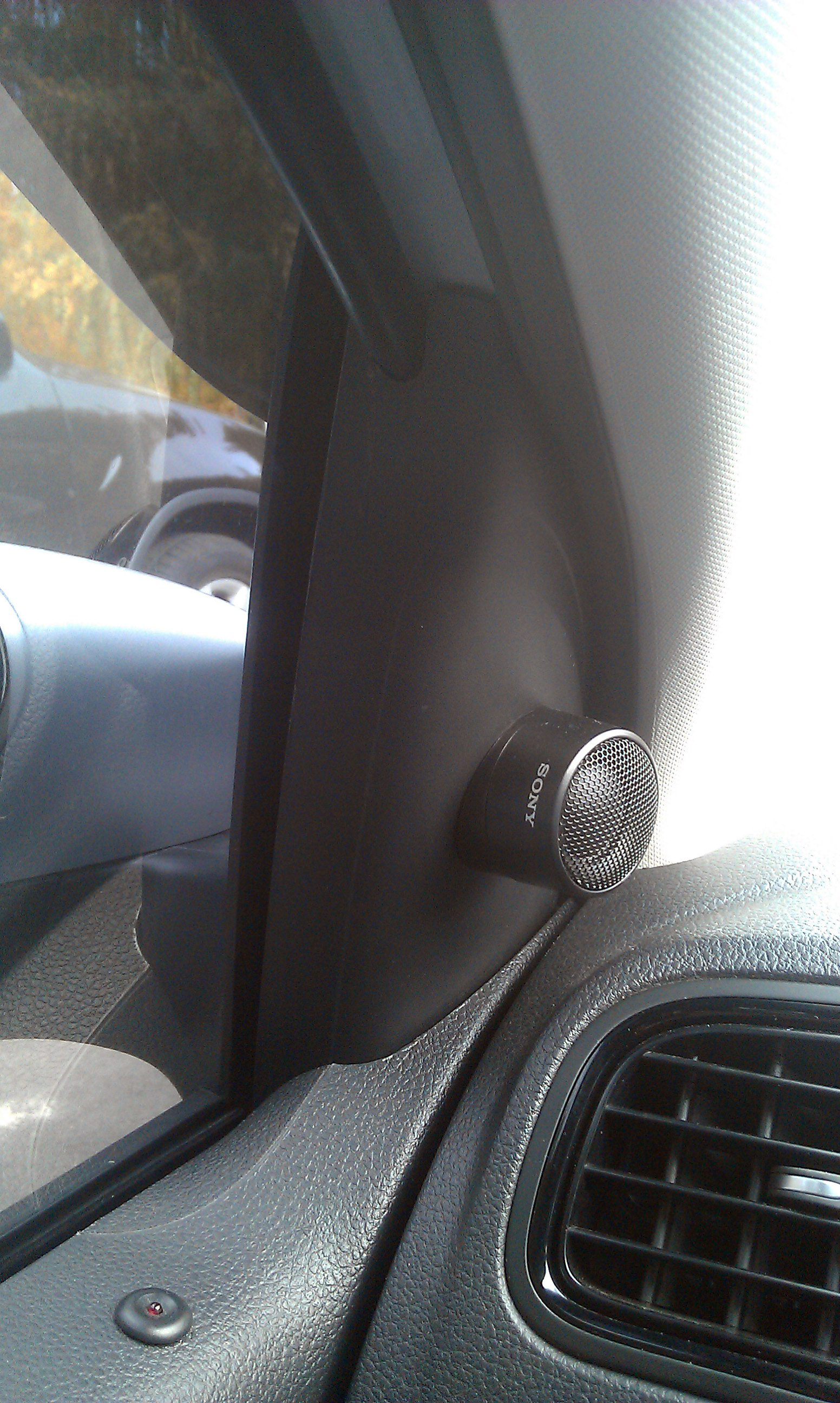

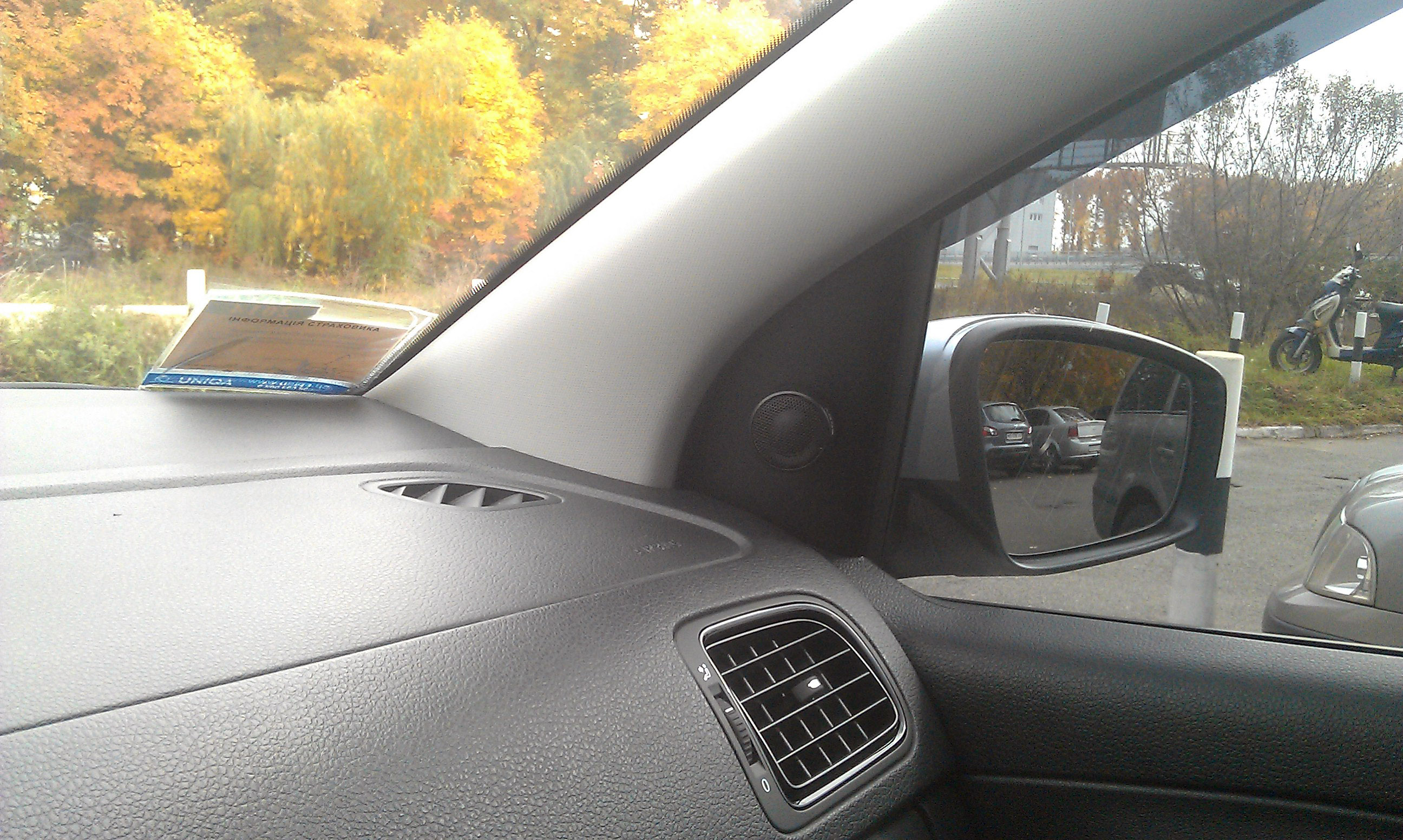

Тоже было желание добавить звонкости штатным колонкам. Поставил твиттеры Sony XS-H20S. Недорого, вполне симпатично и звук получается хороший (правда, пришлось эквалайзером убирать верхние частоты, чтоб уши не надавило :oops: ).
В комплекте было три разных варианта установочных креплений (внутрь стойки, прямой подиум и наклонный подиум - его и использовал). Получилось, что каждый твиттер направлен на противоположного пассажира.
Заодно компенсировал глуховатый звук RCD-220. Доволен.
