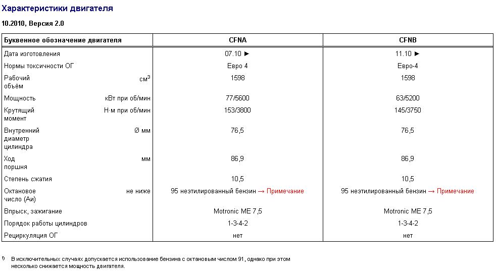

не знаю было или нет, в эльзе нашел.
ЗЫ по мне, так этот дефорсированный агрегат будет очень даже ничего!
Двигатель 1.4 85 л.с.
cfnb.JPG [ 53.54 КБ | Просмотров: 5544 ]

если так, то будущие владельцы поло даже в плюсе будут. экономия на расходе налогах страховке при незначительном снижении тяги. Еслиб у меня сейчас был выбор, взял бы однозначно 1,6 86 лс

В принципе ничего не потеряли, лишь немного момента. Конечно, рвать будет не как 105 л.с, но экономичнее будет. Чисто городской движок

немного не по теме ) если смотреть на характеристики движка : обороты - момент-мощность то в городе это эксплуатация в основном 1000-3000 об. при 3000 об мощность примерно 45 кВт, что примерно 60 % от максимальной 77 кВт, а если в лошади то 45 кВт это примерно 65 лс вроде так. по моменту 3000 об это 145 н*м.
Да и исходя из эксплуатации, лошадки и моменты больше нужны на трассе при обгоне фур и автобусов.
