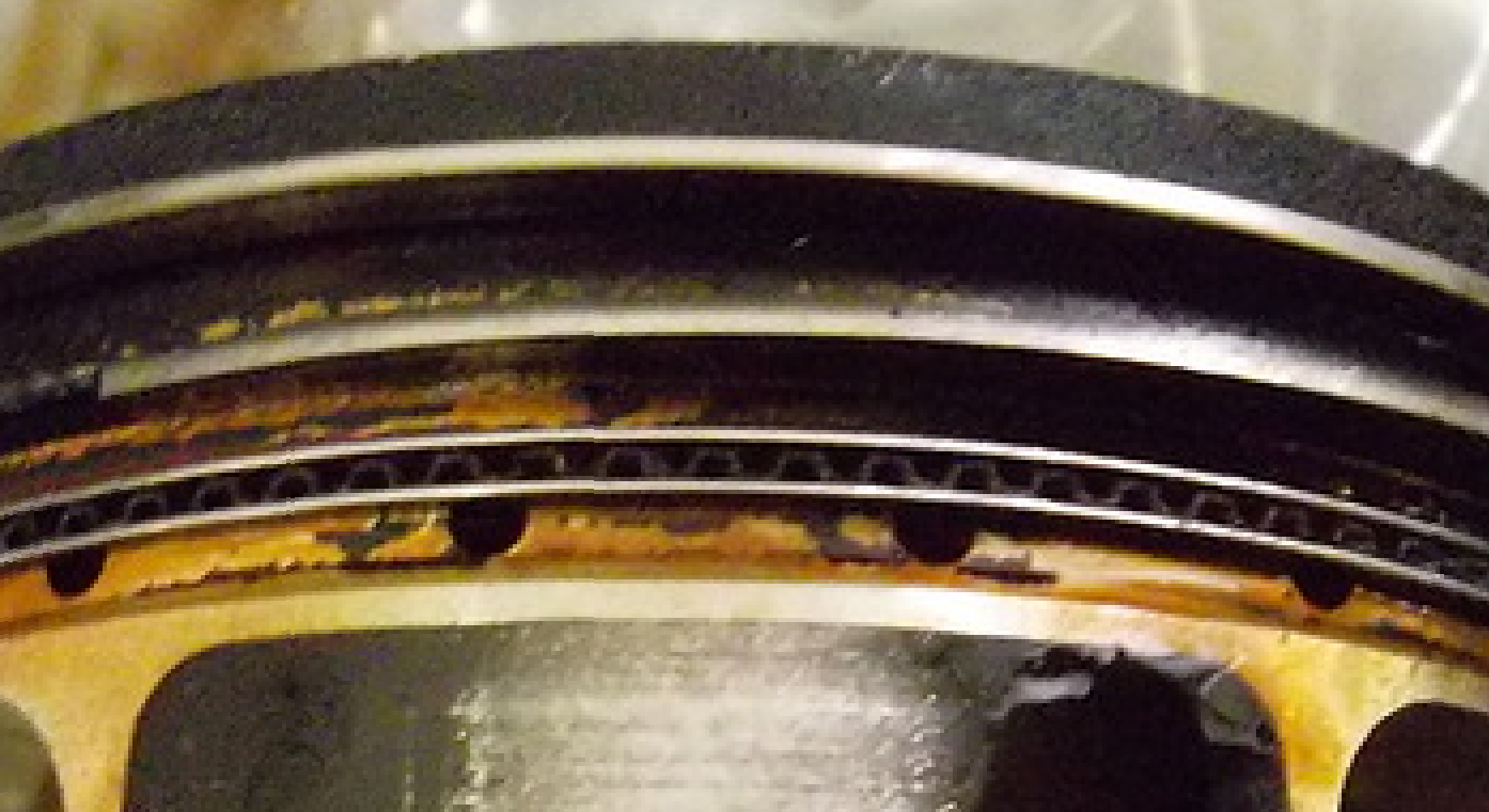

Пока не удалили мое сообщение с темы "факты о ремонте" скопирую суда:
Сообщение не в тему (флуд)
извините за "флуд", но я не вижу ничего криминального в поршнях.... рабочие поршни, нагар мог быть от чего угодно, гидрики то что поменяли хорошо, а вот поршни зачем менять если хон на юбке целый?
ps. помойму ВАГ делает видимость устранения проблем, хоть что-то ж делать нужно.
pps. вот увеличиный ваш поршень, кольца на нем в идеальном состояннии, если б поршень шатало , они б были в задирах.
Что-то мне это напоминает создание видимости + заработак диллера, Ваг разрешает, а диллер этим пользуется. shpaga
Комментарий к файлу: Поршень Serj
snapshot3.png [ 191.82 КБ | Просмотров: 3897 ]
Последний раз редактировалось ready 13 май 2013, 21:02, всего редактировалось 1 раз.
Сообщения: 402
Откуда: novosibirsk
Благодарил (а): 377 раз.
Поблагодарили: 273 раз.
спасибо ОД за новые поршни, меняли по гарантии, теперь двигатель шепчет
Зарегистрирован: 20 янв 2012, 18:04
Сообщения: 236
Откуда: Ukrain
Благодарил (а): 12 раз.
Поблагодарили: 99 раз.
Сергей, а есть еще фотки поршней? Какое состояние цилидров?
Сообщения: 402
Откуда: novosibirsk
еще фото http://vwclub-nsk.ru/forum/viewtopic.ph ... rettyPhoto
состояние цилиндров со слов мастера отличное
