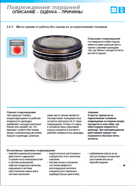

Я так понял, из трёх поршней, отчётливо стучал второй.
Зарегистрирован: 12 май 2013, 08:29
Сообщения: 10
http://vwts.ru/engine/povrezhdeniya_porshney_rus.pdf Страница 20.
Задиры очень похожи на фото поршней ssserjio. Пишут про переполнение топливом...
Кто-нибудь может прокомментировать?
Так-то это можно и в шапочку, наш случай, имхо.
Повреждения поршней.png [ 108.58 КБ | Просмотров: 4379 ]
Сообщения: 10

Повторюсь. Похожи, да? На фото поршень вынутый из нашего проблемного мотора.
