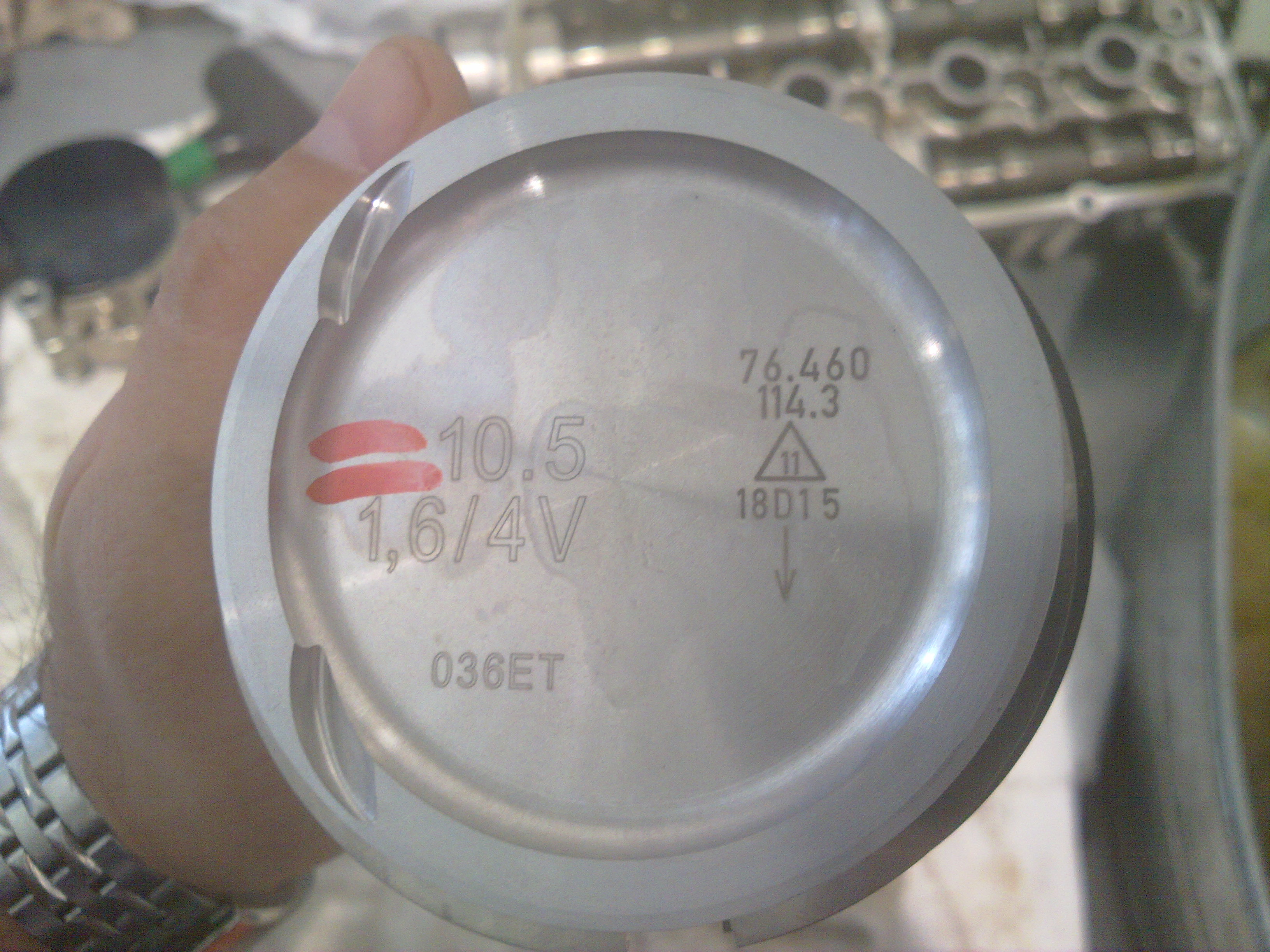

только что позвонили пришли поршни.завтра с утра будутус собирать.подскажите что сфоткать и на что перед,во время и после сборки обращать внимание

ssserjio, как писалось нашим партнером, "Поршни ставятся новые, измененные". Если сможете, спросите в чем различие (может в геометрии), также размер поршня. Интересна, глубина рисок на поршнях(чувствуется или нет). На мой взгляд, не может быть такого, чтобы в цилиндрах отсутствовали следы трения.

я попытался сделать фото но мне "мягко" дали понять НИКАКОЙ СЪЕМКИ.размер поршня 76.46.но изменили длинну была 113мм а стала 114.3.и на коробке(кто-то просил посмотреть)ЕТ.а было по-моему на старых ЕМ.интересно в чем отличие.
А информацию по длине где удалось подсмотреть? Хотя что-то мне подсказывает, что увеличение длиня на 1 % влияния на траекторию не окажет... Если модернизация реально призвана исправить како-то "косяк", то должно быть что-то еще.
17052013077.jpg [ 1.44 МБ | Просмотров: 3633 ]
