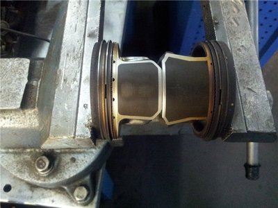

Ну все. Я в сервисе. Разбираем. Договорился с тех.дирекцией о фотосъемке. Ждите отчета.

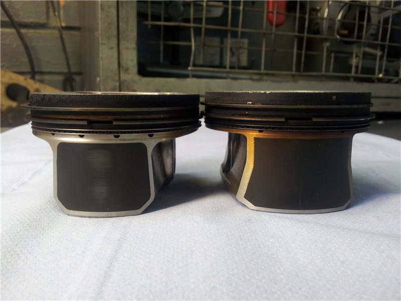

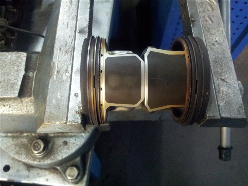

Ну чего...поглядел я на все изнутри)) удовлетворил интерес. Не все однозначно. Нагруженная сторона юбки поршня потерта - обратная целая. То, что двигло масло не ест видно по камере сгорания - сухо, почти без нагара. Вкладыши имеют абразивный износ, но очень очень слабый. Гидрики все рабочие. Цилиндры вроде в порядке. Я ничего криминального не увидел. Мест удара не обнаружил. Чуть видны места работы поршня(юбки).
Фото и видео позже. Завтра собираем.
Я не эксперт в области ДВС. Мое мнение такое, те у кого еле еле что то постукивает - считайте, что вам кажется. Не забивайте голову. Если ездите по пробкам и на короткие расстояния, то чаще меняйте масло.

Можно предположить, что поршень все таки был уже чем нужно и в том месте где рвется масляная пленка (чуть больший зазор), есть сухой контакт. Быть может с увеличением пробега стук будет прогрессировать. Т.е. В теории поменять бы стоило. Или так. Все у кого новые поршня будут чувствовать себя лучше)). Тем кто будет продавать машину через три года после покупки, думаю, не стоит заморачиваться.

polovod1 писал(а):
musickant, Внешне новые поршня ничем не отличаются от старых...и контакт юбки с цилиндром не должен изменится...и система смазки тоже не меняется...
Отличаются. Огневой пояс толще. Все таки смещено отверстие под палец. Чуть чуть.
