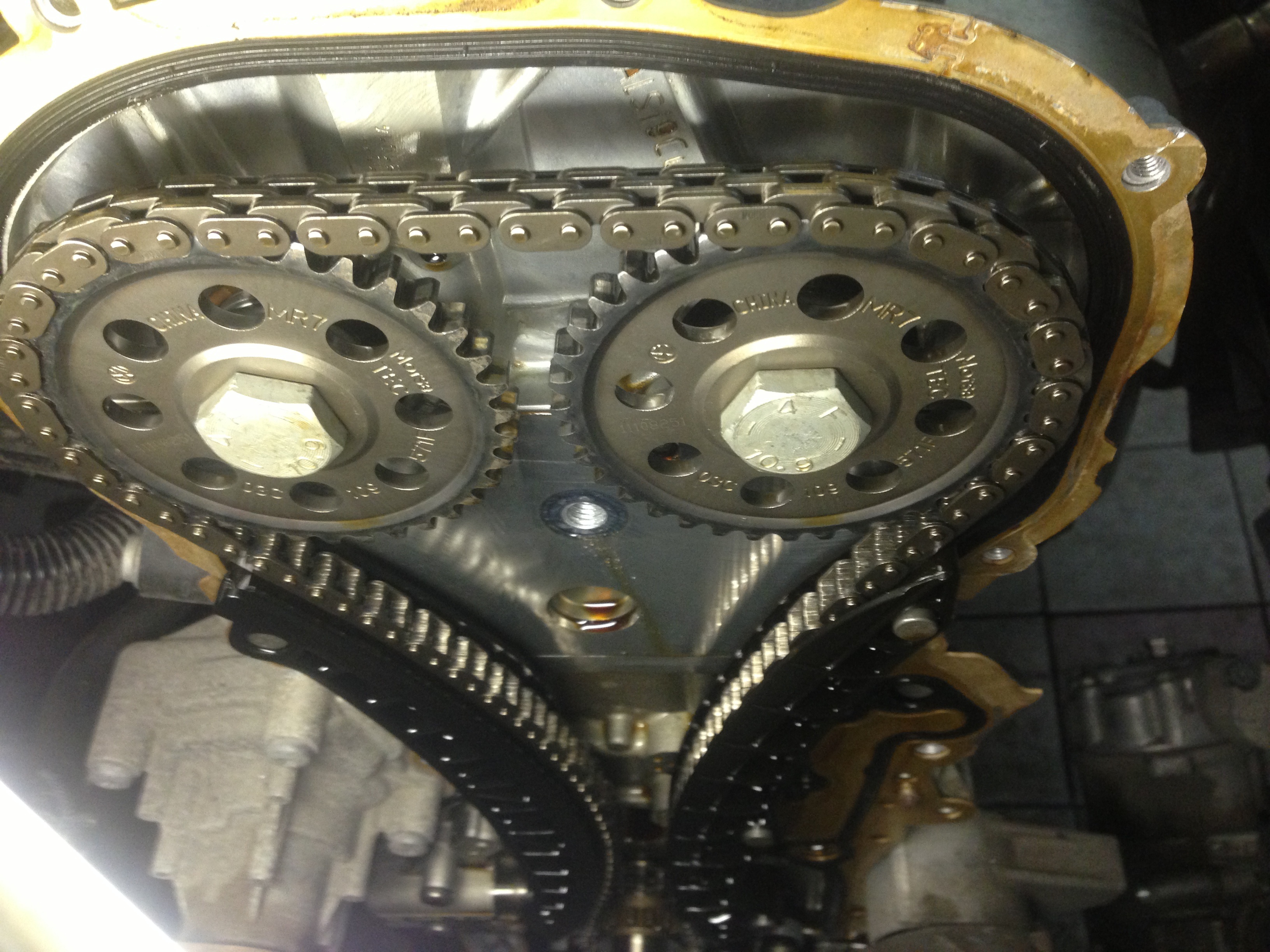

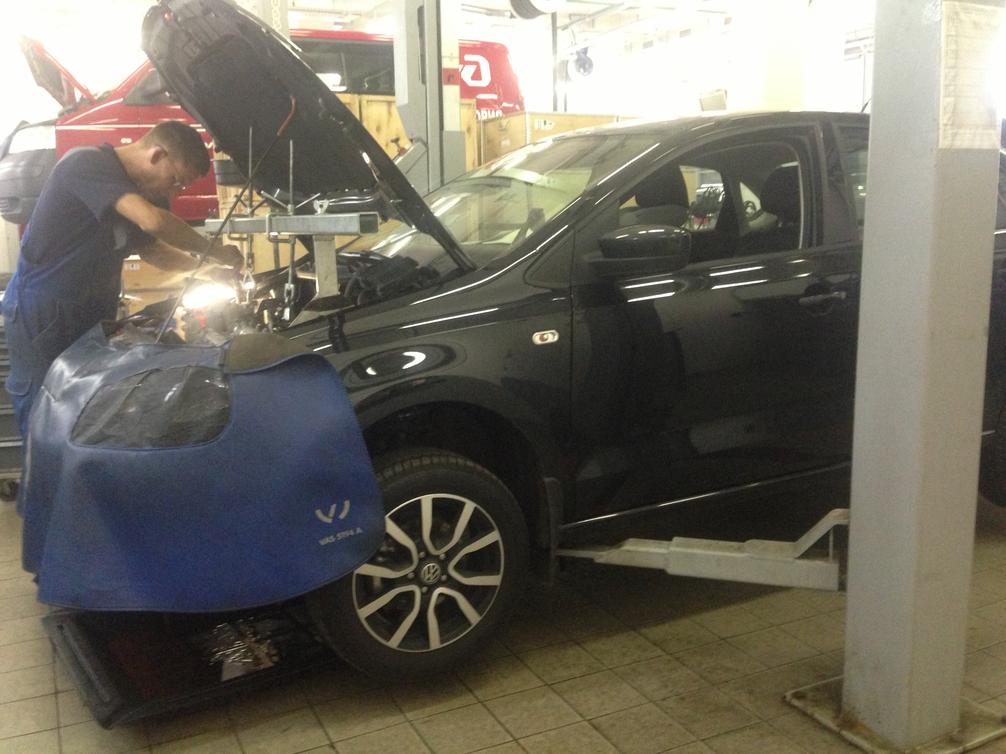

Поехали.
Комментарий к файлу: Разбираем

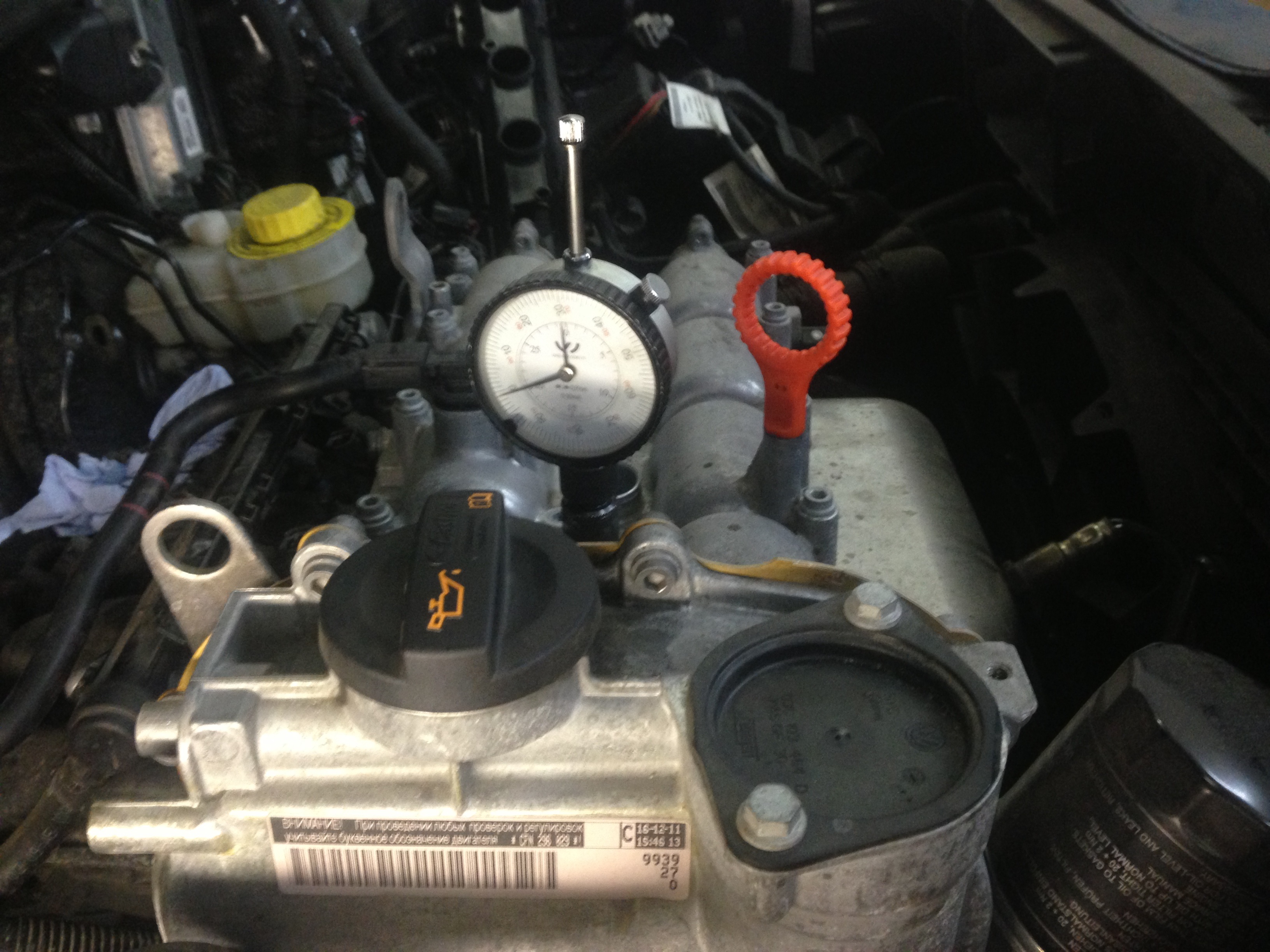

image.jpg [ 1.83 МБ | Просмотров: 3351 ]
Комментарий к файлу: Ставим ВМТ
image.jpg [ 1.55 МБ | Просмотров: 3351 ]

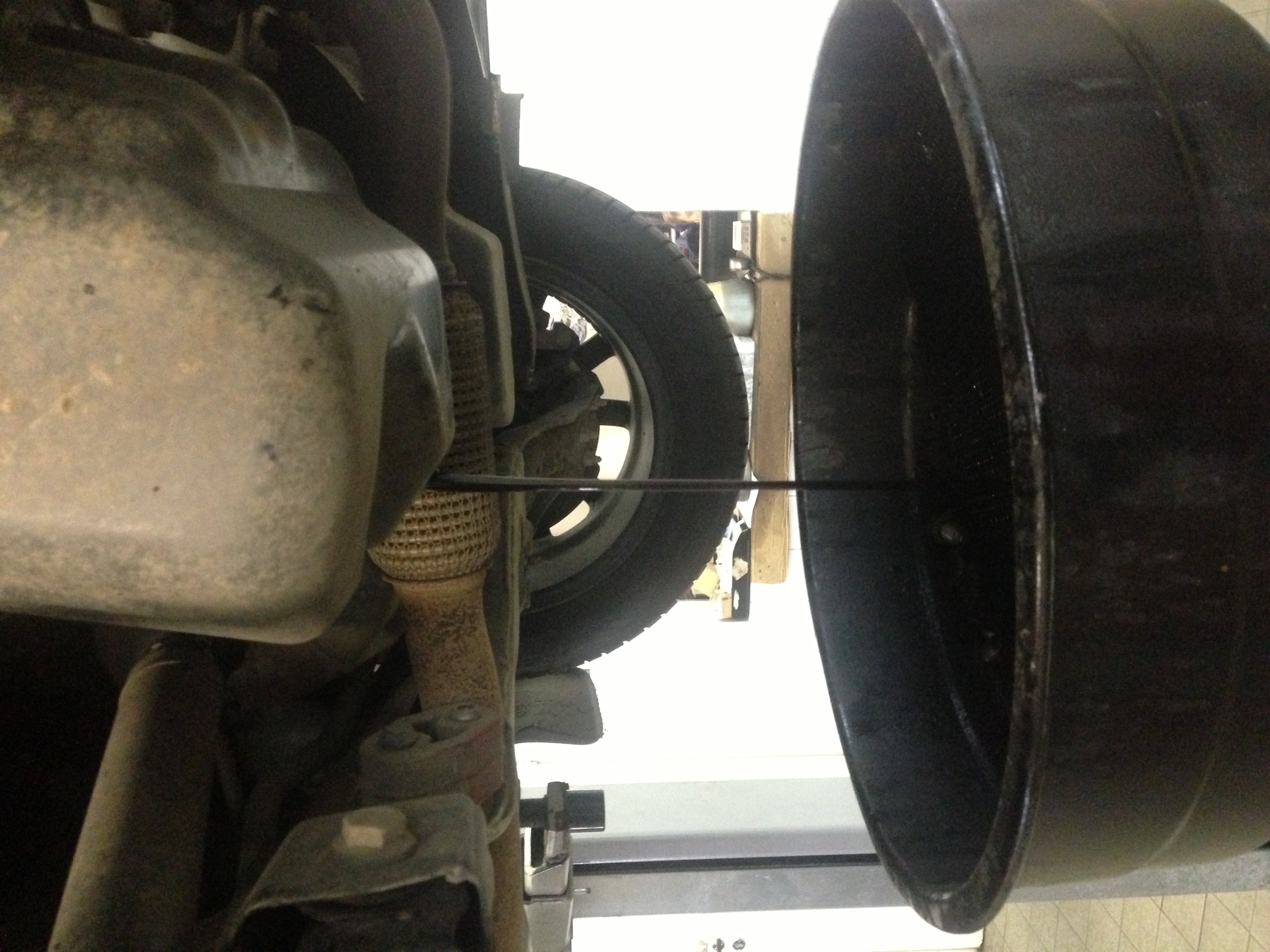

Комментарий к файлу: Сливаемся
image.jpg [ 1.48 МБ | Просмотров: 3351 ]

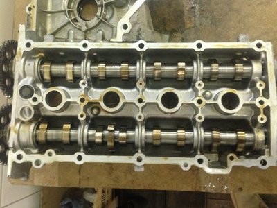

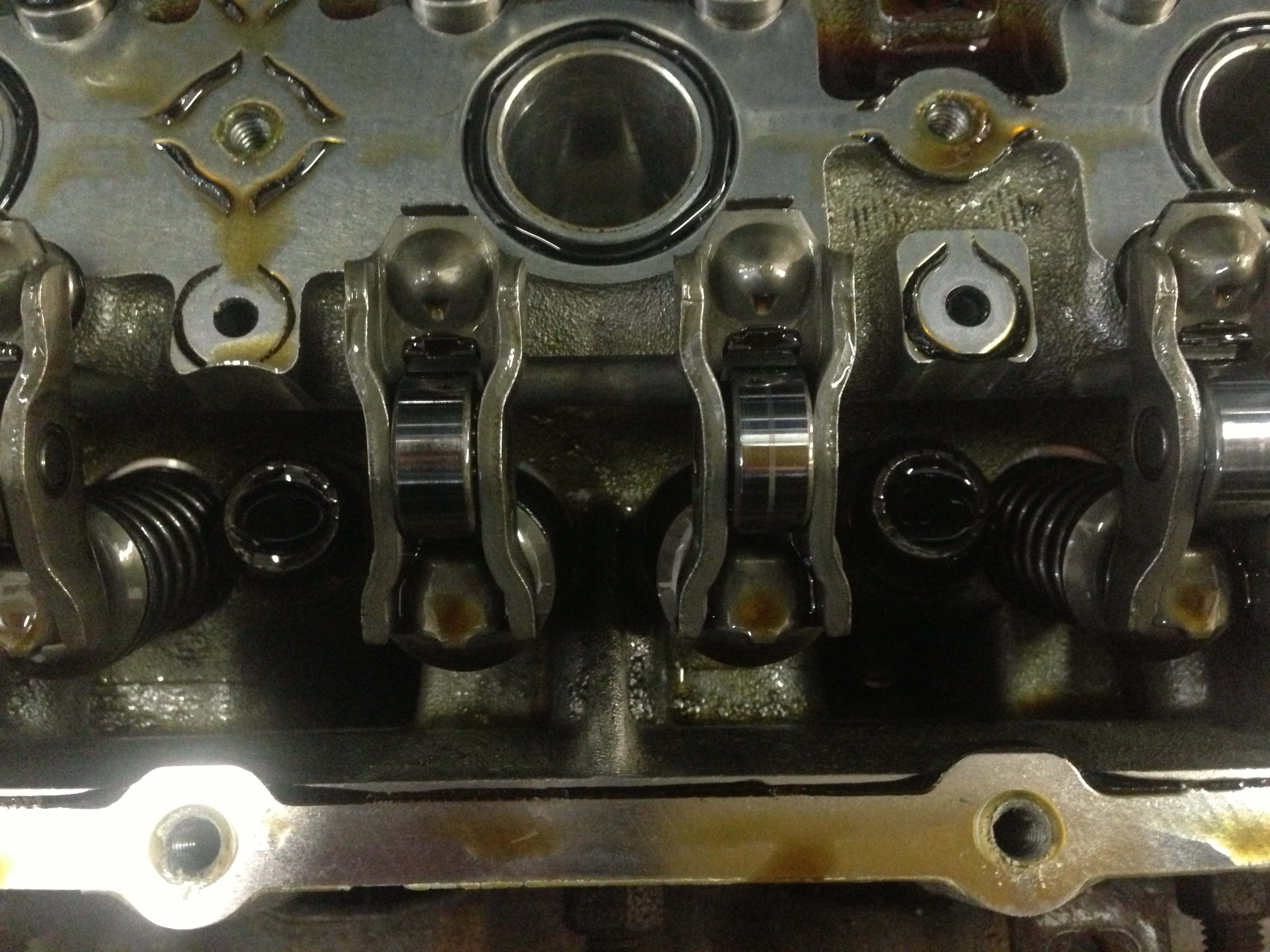

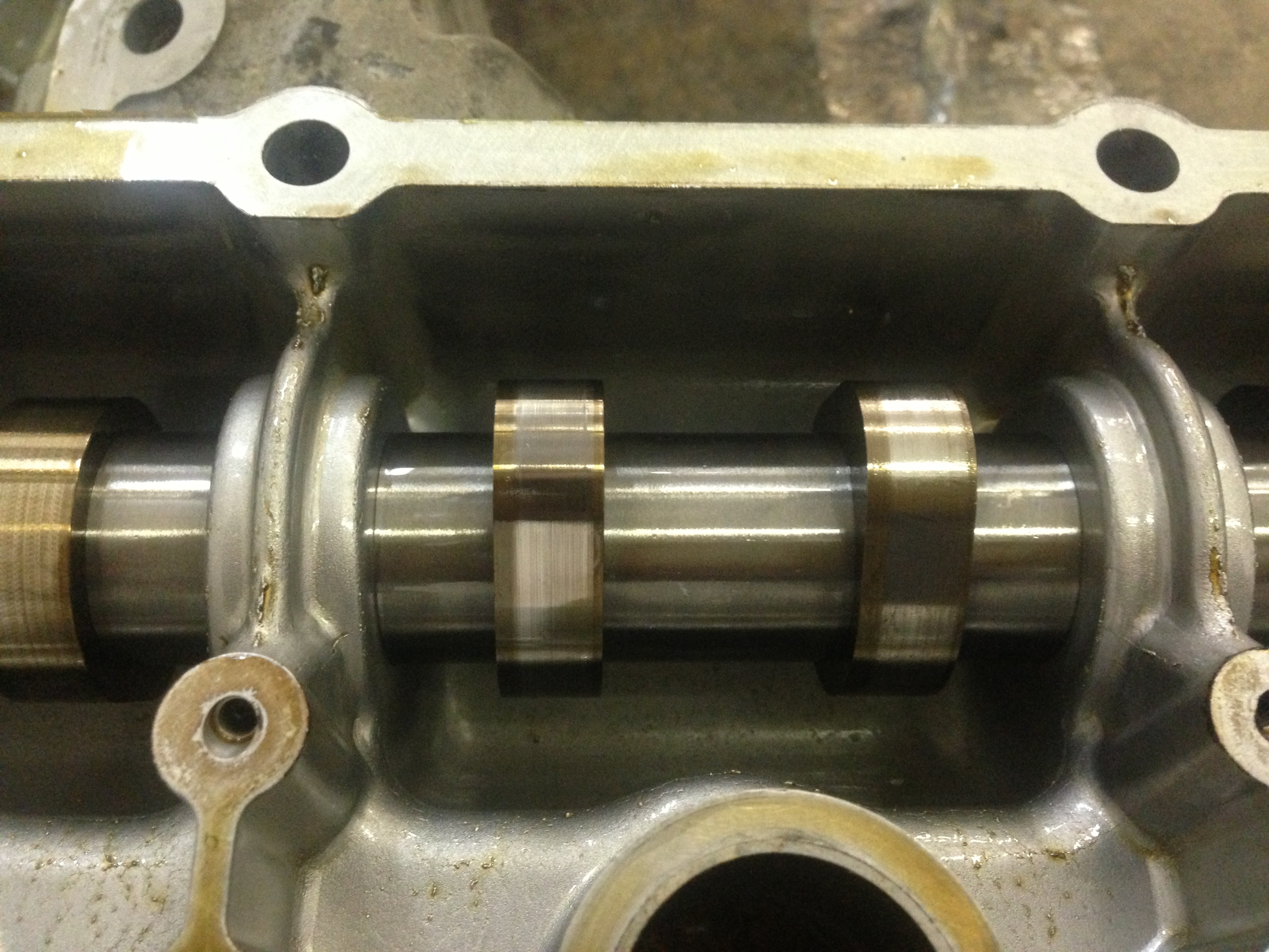

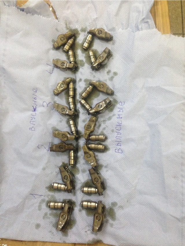

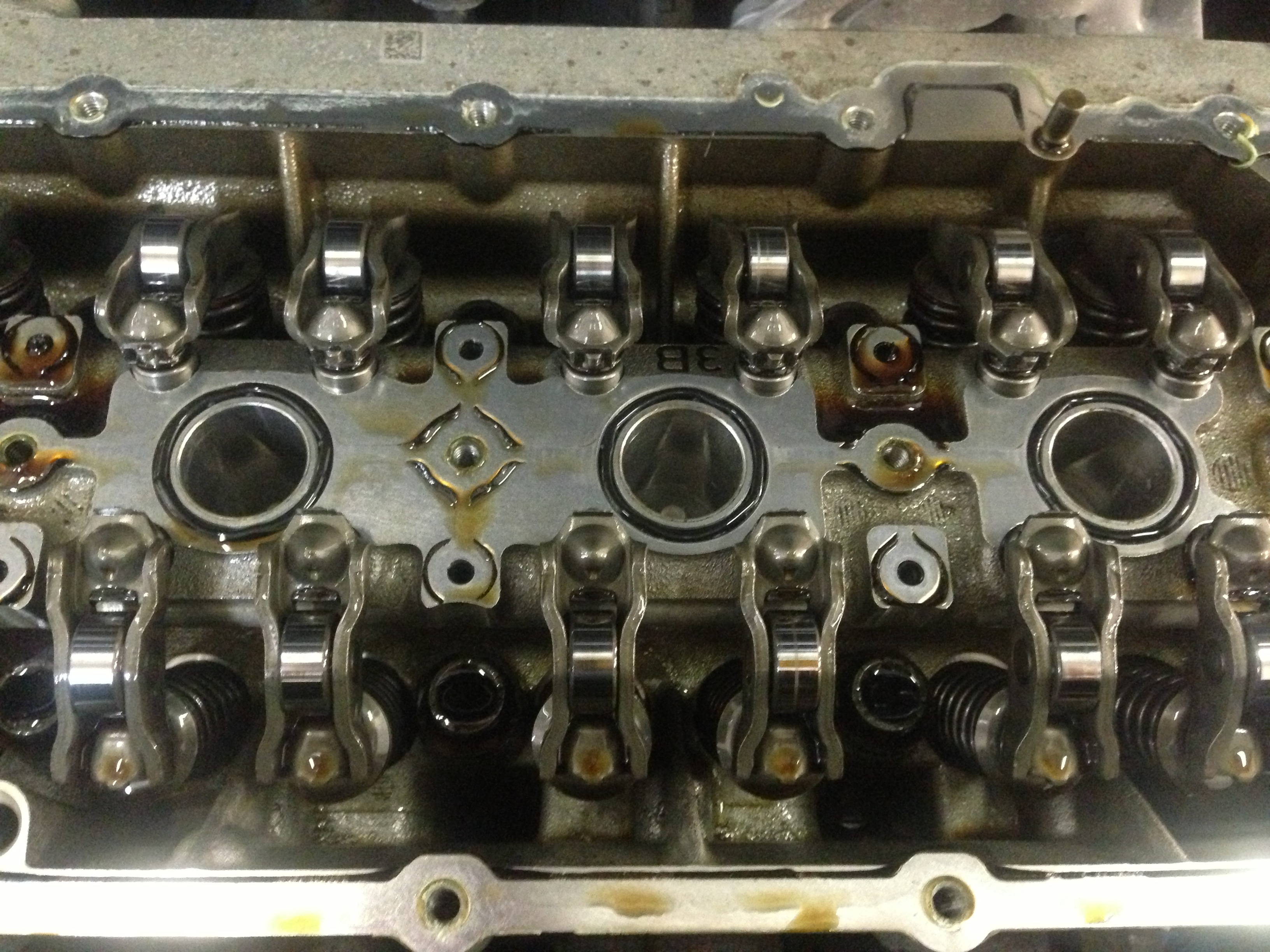

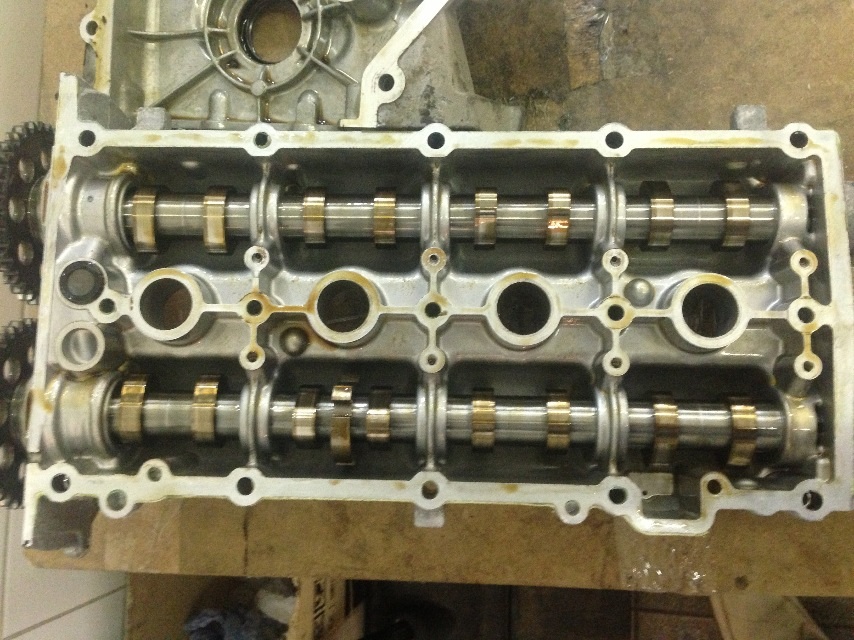

Продолжение.
Комментарий к файлу: Вынули компенсаторы.
image.jpg [ 1.8 МБ | Просмотров: 3348 ]
Комментарий к файлу: Странный дефект, кстати. Распредвалы чистые без потертостей. А вот коромысло...
image.jpg [ 1.71 МБ | Просмотров: 3348 ]
Комментарий к файлу: Гидрики
image.jpg [ 1.9 МБ | Просмотров: 3348 ]

Продолжение.
Комментарий к файлу: Карты на стол, стволы под стол.
image.jpg [ 1.6 МБ | Просмотров: 3347 ]
Комментарий к файлу: Кулак третьего цилиндра. Там где на ролике есть борозда.
image.jpg [ 1.96 МБ | Просмотров: 3347 ]

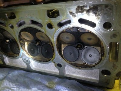

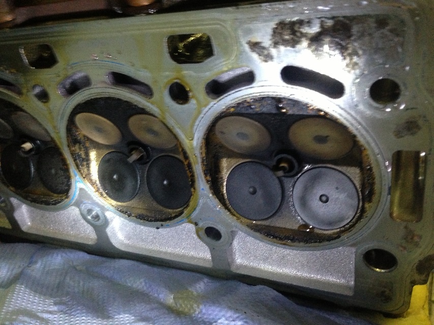

Продолжение
Комментарий к файлу: Она же
image.jpg [ 1.97 МБ | Просмотров: 3341 ]

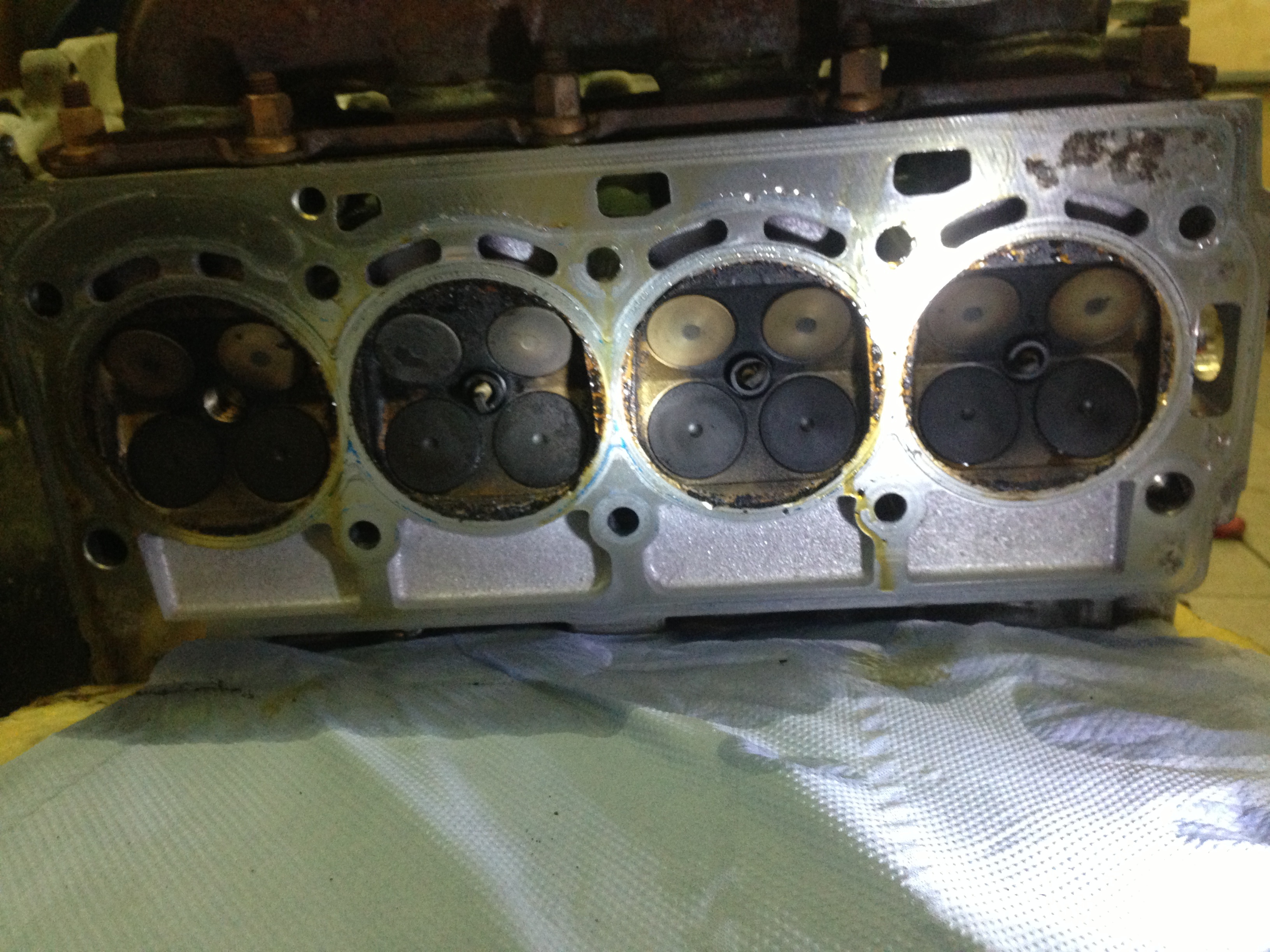

Комментарий к файлу: Голова. Обратите внимание. 2-й более загажен чем другие.

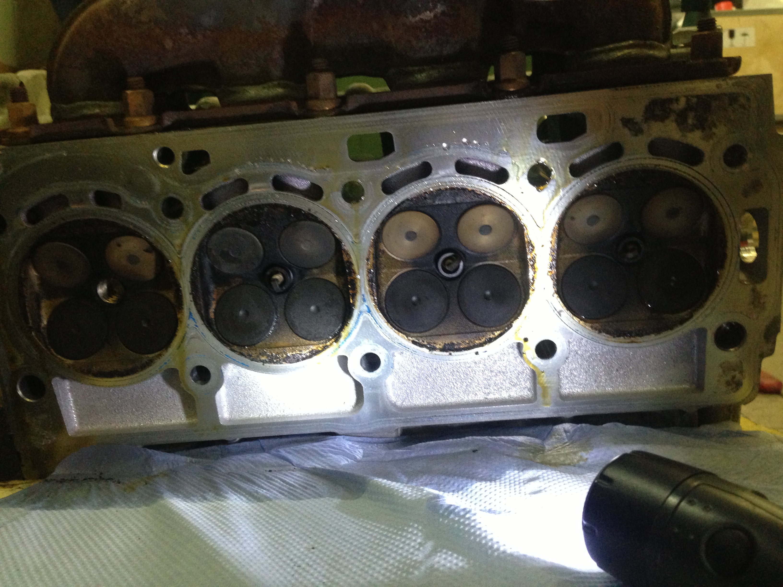

image.jpg [ 1.98 МБ | Просмотров: 3341 ]

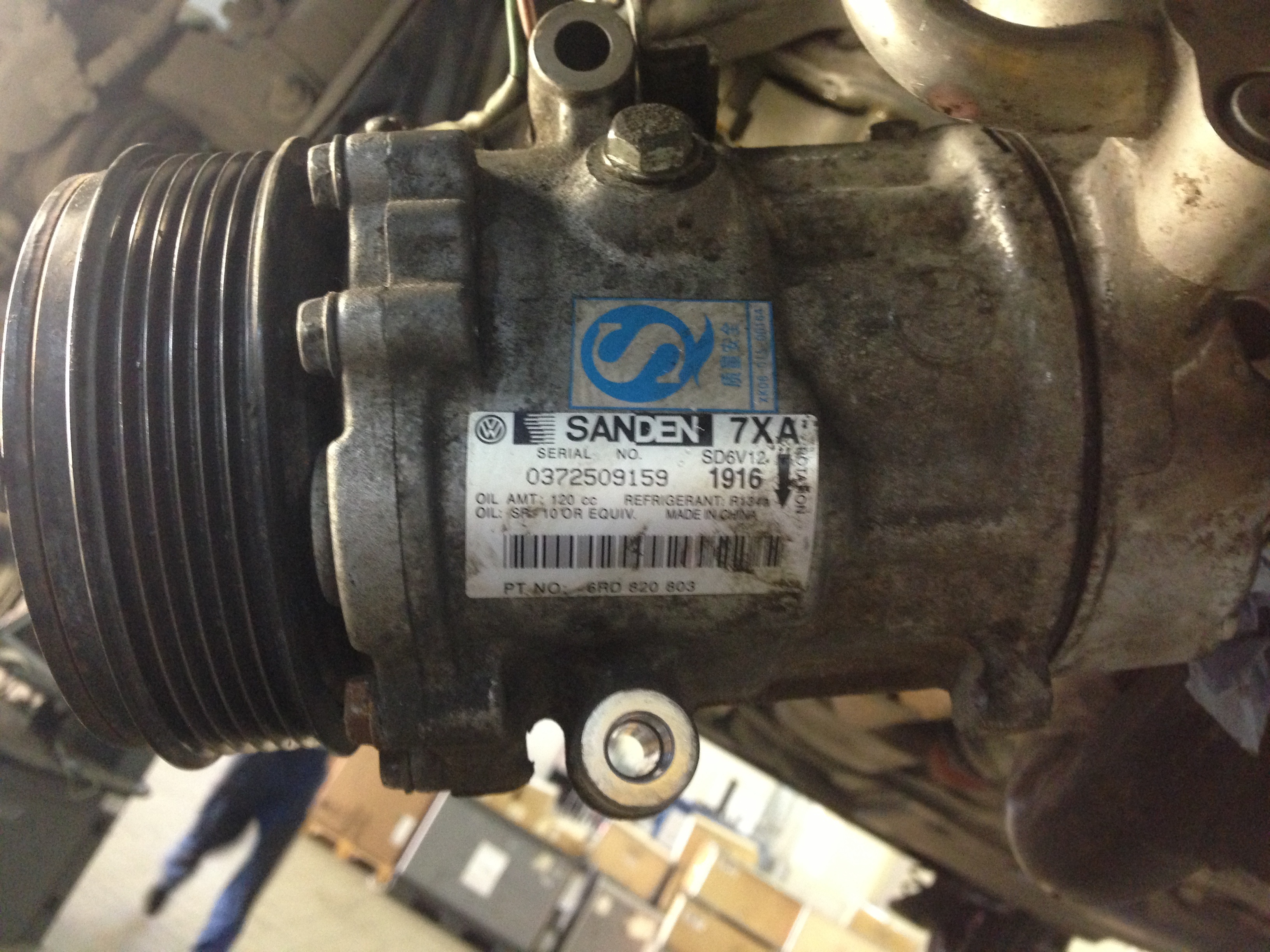

Комментарий к файлу: Китайский компрессор.
image.jpg [ 2 МБ | Просмотров: 3341 ]

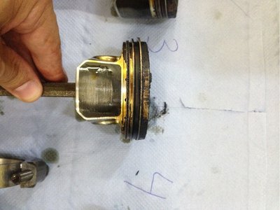

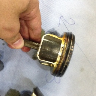

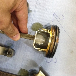

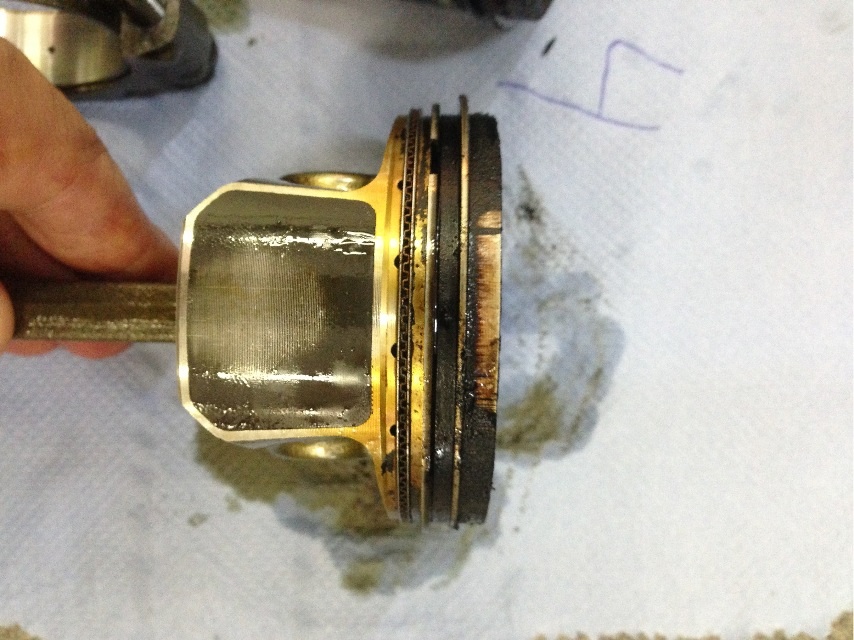

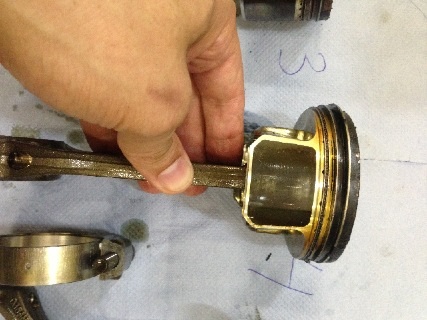

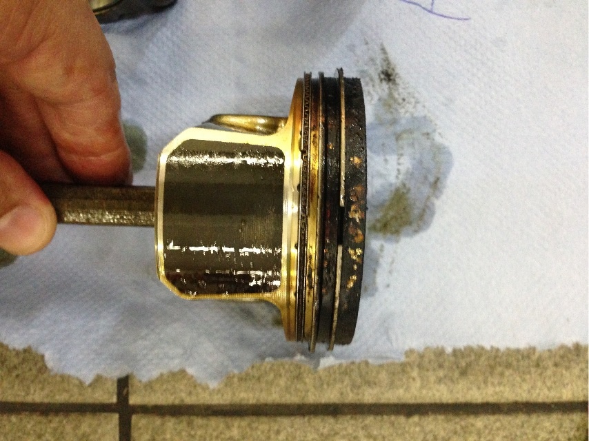

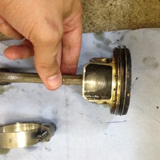

Поршни.
Комментарий к файлу: 2-й
image.jpg [ 40.32 КБ | Просмотров: 3339 ]
image.jpg [ 37.08 КБ | Просмотров: 3339 ]
Комментарий к файлу: 1-й (нагруженная сторона)
image.jpg [ 43.02 КБ | Просмотров: 3339 ]
image.jpg [ 45.98 КБ | Просмотров: 3339 ]
Сообщения: 1436
Откуда: Москва - Ростов
Благодарил (а): 745 раз.
Поблагодарили: 1138 раз.

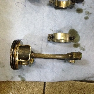

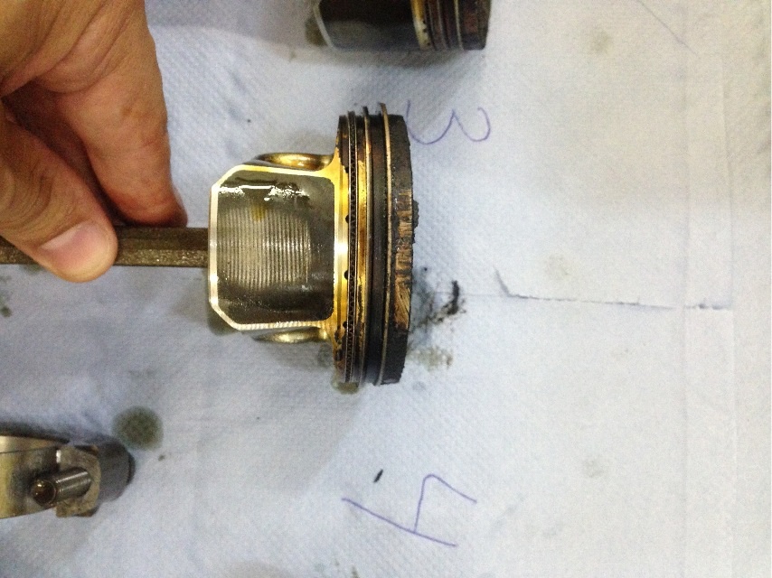

Поршни.
Комментарий к файлу: 3-й
image.jpg [ 183.1 КБ | Просмотров: 3335 ]
Комментарий к файлу: 4-й
image.jpg [ 184.77 КБ | Просмотров: 3335 ]
image.jpg [ 202.7 КБ | Просмотров: 3337 ]
image.jpg [ 53.45 КБ | Просмотров: 3337 ]

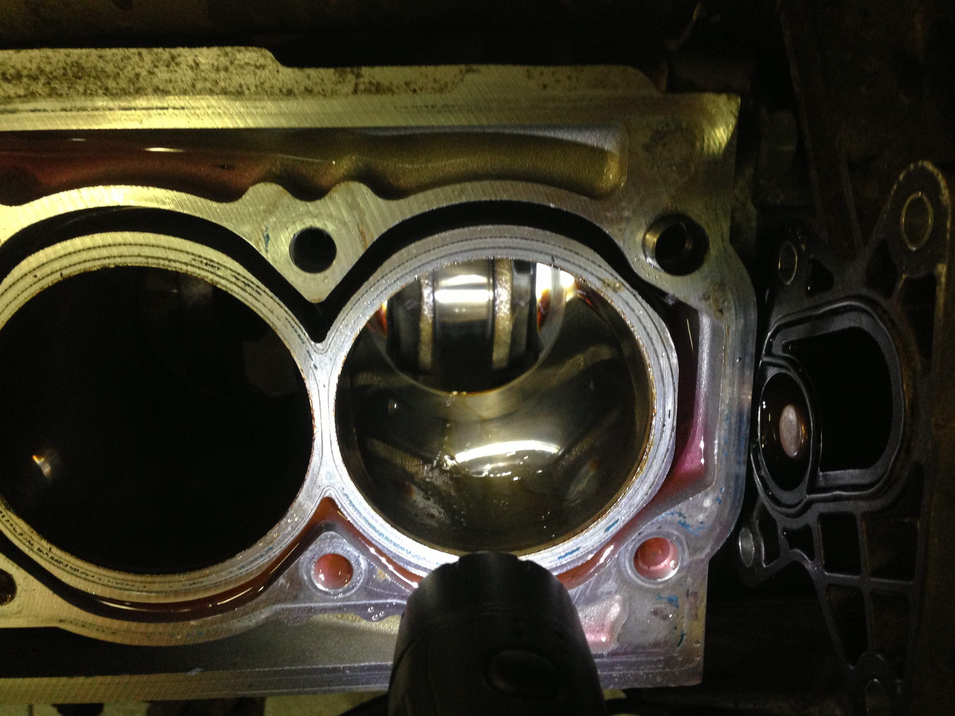

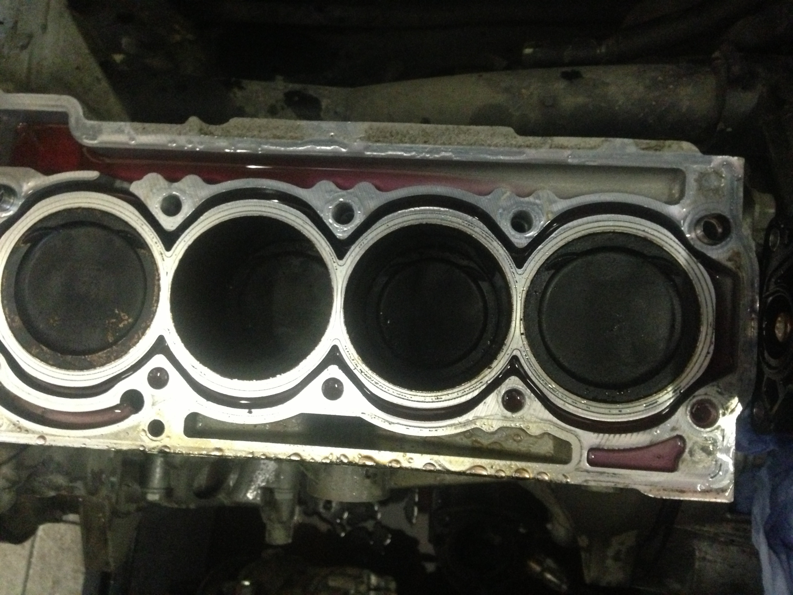

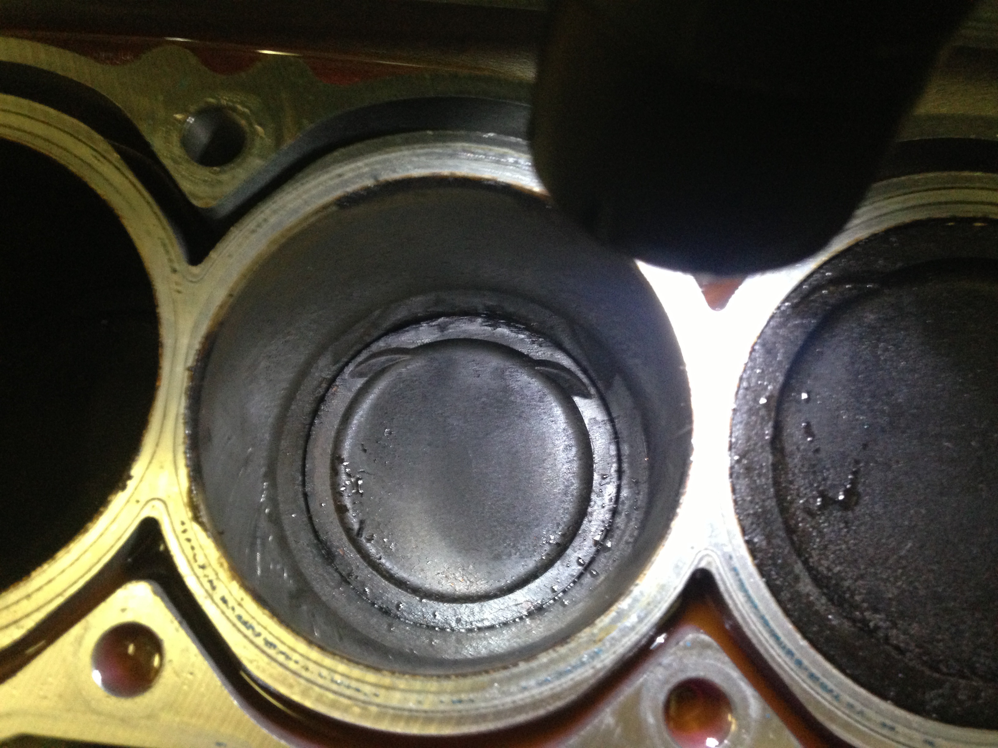

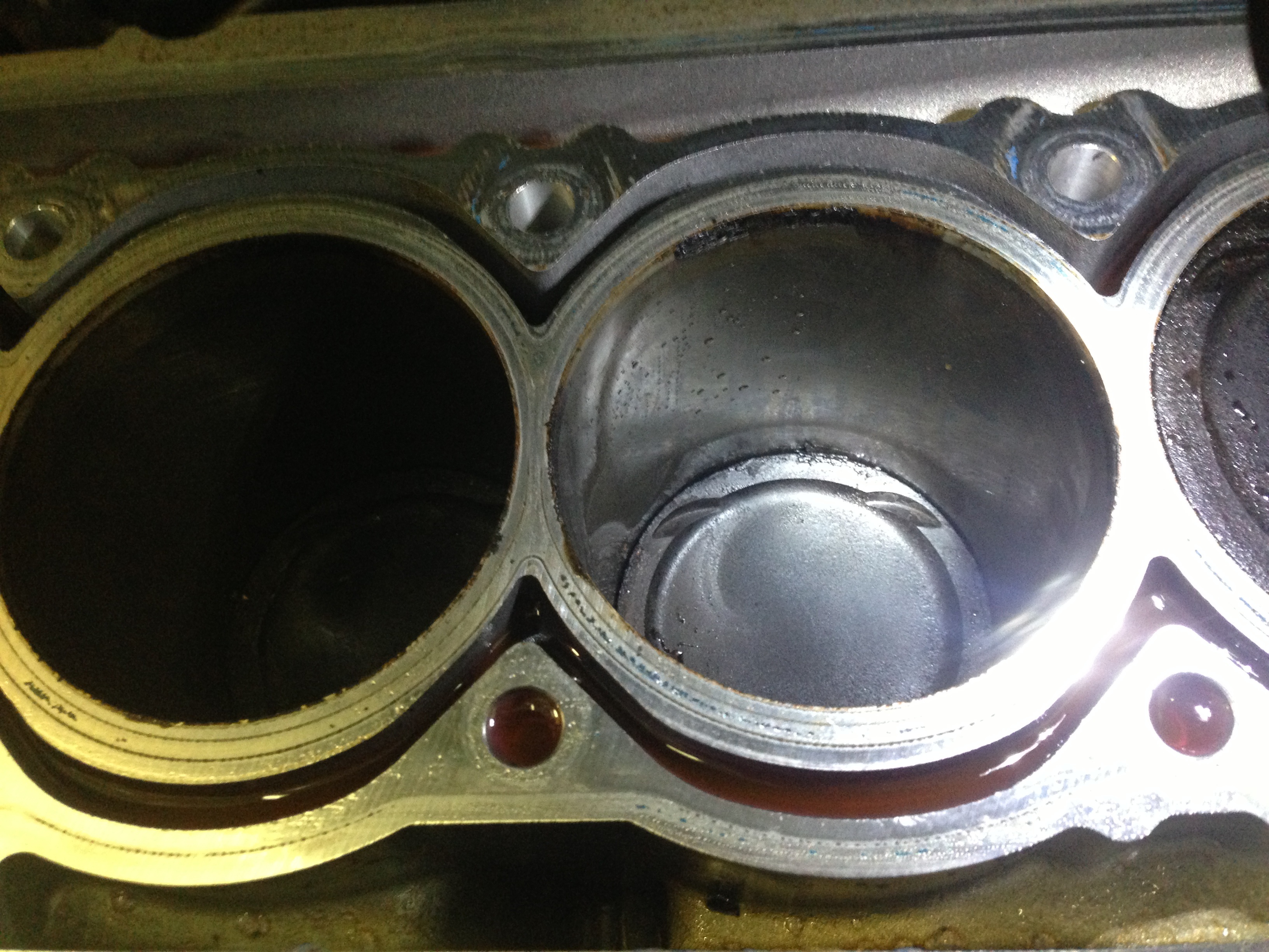

Видео цилиндров без поршней.
image.jpg [ 201.85 КБ | Просмотров: 3333 ]
image.jpg [ 222.36 КБ | Просмотров: 3333 ]
image.jpg [ 213.26 КБ | Просмотров: 3333 ]
image.jpg [ 206.99 КБ | Просмотров: 3333 ]

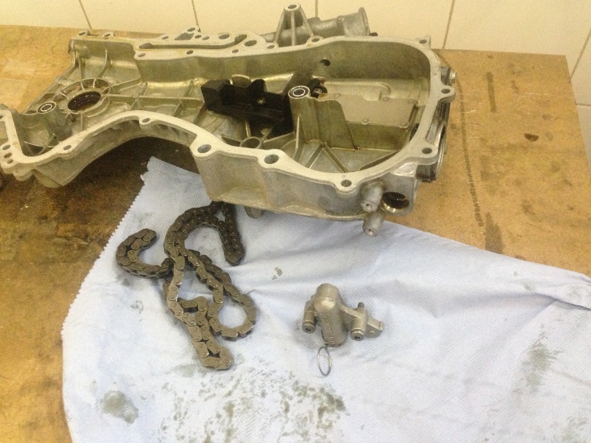

Комментарий к файлу: Коробочки.
image.jpg [ 200.6 КБ | Просмотров: 3333 ]

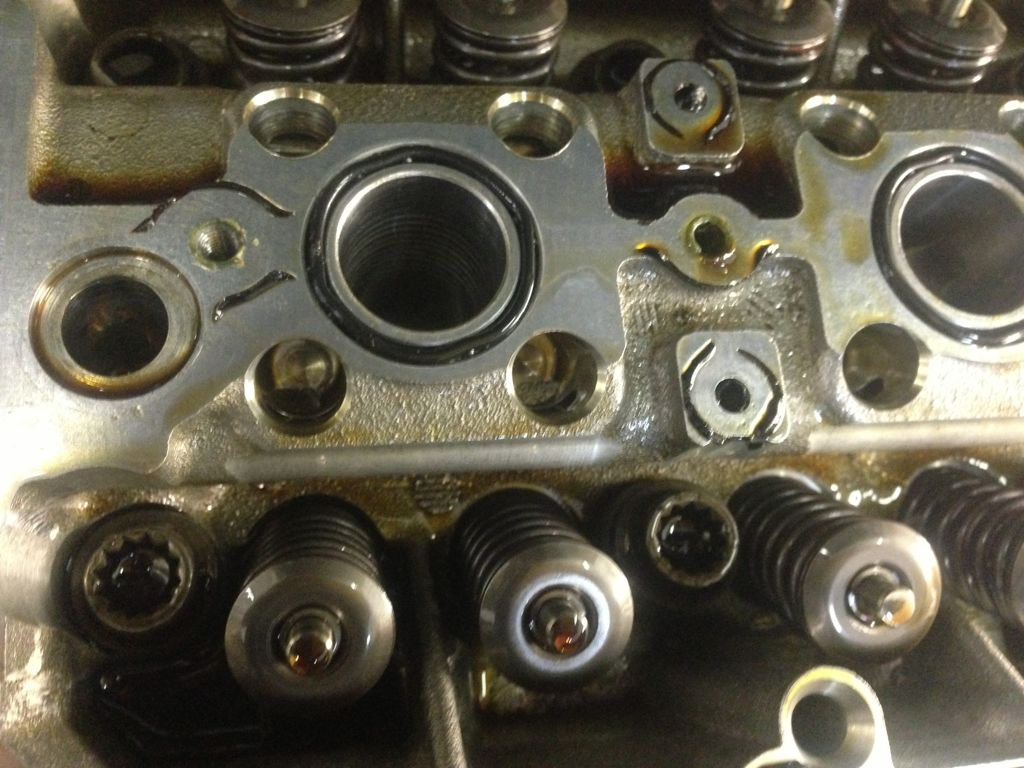

musickant, ваши первые впечатления от увиденного?
Сообщения: 1436
jontopor, я для себя ничего страшного не увидел. Кроме разобранного двигателя, который еще ездил бы и ездил. Но! У меня режим движения идеальный я считаю. Коротких поездок нет, ни зимой ни летом. Меньше 400км за поездку не отматывал.
В чем я уверен, так это в том, что Московские пробочники будут выглядеть гораздо хуже.
Так что, придраться есть к чему.
Я бы и не поехал к ОД, если б он действительно не стучал. Я когда утром завел для мастера, колотил он буть здоров. И чем выше обороты тем сильнее. Это не есть норма.
Не скажу что это было всегда. Именно вот тут играет роль еще и прошивка, по моему мнению.
Зарегистрирован: 18 апр 2011, 22:38
Сообщения: 169
Откуда: Солнечногорск
Благодарил (а): 47 раз.
Поблагодарили: 30 раз.
musickant Нормальные рабочие на вид поршни без задиров и вертикальных полосок. Потом, с новыми поршнями запишите запуск на холодную, если не трудно.
Зарегистрирован: 17 июл 2012, 17:07
Сообщения: 643
Откуда: Ленинградская обл.
Благодарил (а): 173 раз.
Поблагодарили: 158 раз.
Вот! В том то и вопрос! На вид нормальные,без задиров,полосок и т.д поршни.Цилиндры тоже нормальные...Вопрос- ЧТО СТУЧАЛО??!! Едрит её лапоть!!!
