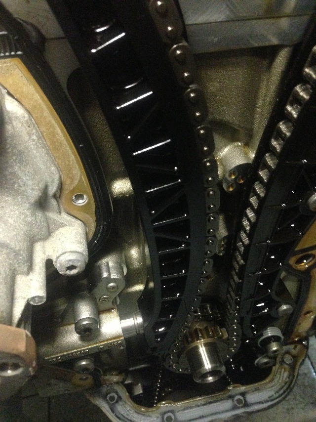

musickant а Вы не обратили внимание на натяжитель цепи после разборки, в каком положении он находился?
Сообщения: 1436
Откуда: Москва - Ростов
Благодарил (а): 745 раз.
Поблагодарили: 1138 раз.
В самом крайнем. Где то на1,5 см вышел шток. А что?)
Комментарий к файлу: Вот так.
image.jpg [ 187.45 КБ | Просмотров: 3790 ]
Сообщения: 630
Изображения: 4
Откуда: Королёв М.О.
Благодарил (а): 644 раз.
Поблагодарили: 335 раз.
Были замены именно натяжителя, который уже не держал нужное положение и стуки прекращались.Просто версия про неисправный натяжитель цепи тут тоже присутствовала.Вот и решил узнать у Вас.
Зарегистрирован: 17 июл 2012, 17:07
Сообщения: 643
Откуда: Ленинградская обл.
Благодарил (а): 173 раз.
Поблагодарили: 158 раз.
Так это крайний какой? Уже дальше нельзя или только начало? Не пойму.
