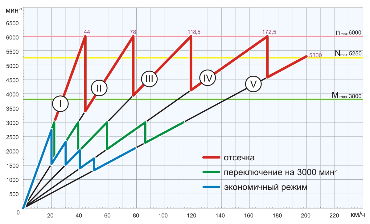

Вообще-то на автомате расход больше в основном из-за гидротрансформатора (работа с проскальзыванием).
Не раз уже обсуждалось, предлагаемый в мануале экономичный стиль (при 30 км/ч выбирают 3-ю передачу, при 40 км/ч - 4-ю, при 50 км/ч - 5-ю) - синий график, на мой взгляд, можно рекомендовать лишь как самый экономичный способ переключения передач - на грани "натяга". Сам езжу практически по зеленому графику (переключение в районе 3000 об), но это чисто по слуху, на тахометр редко смотрю. Просто такова особенность нашего двигателя в пределах 3000-4000 именно при разгоне не самый комфортный резонансный фон от выхлопа. При равномерном движении на тех же оборотах уровень шума несколько ниже, возможно это субъективно.
Хотя, при необходимости, почему бы и не топнуть до 5000, если надо конечно (ускорение, обгон), движок без проблем тянет до отсечки. Вот только постоянно так ездить я бы не стал. Существует много взаимоисключающих факторов, которые с возрастом авто только усиливаются. При повышенных оборотах - износ ЦПГ, угар масла, больший расход. При малых - износ КШМ, закоксовывание, потеря контроля над автомобилем. Золотая середина - именно 3000 rpm, кмк.
Подскажите кто на каких оборотах переключается на механнике?
МКПП.JPG [ 207.62 КБ | Просмотров: 4065 ]
